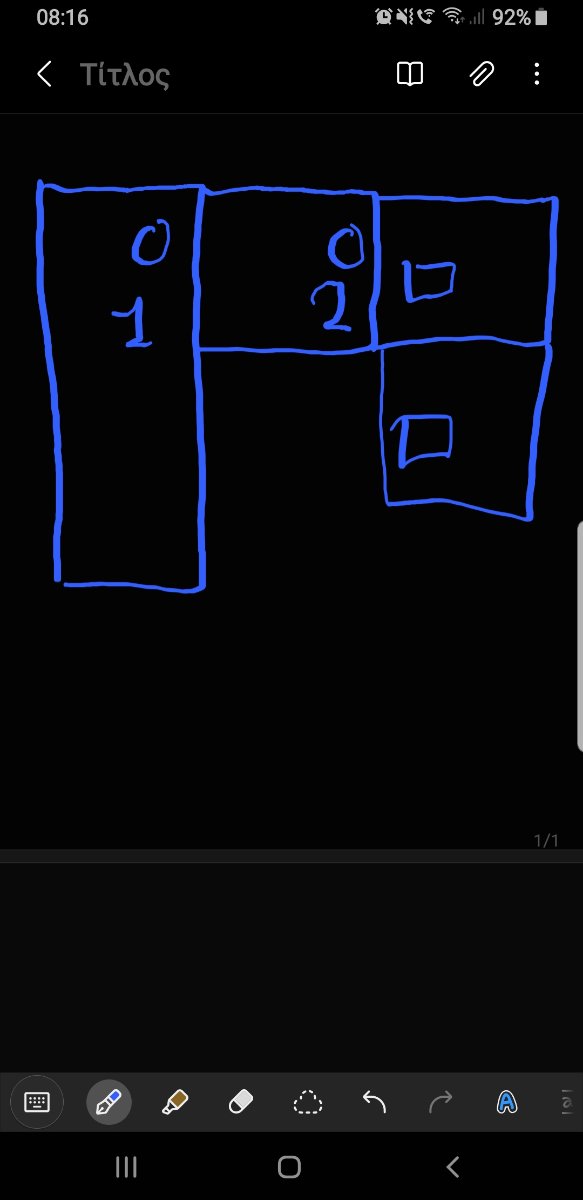

nik187 Δημοσ. 27 Απριλίου 2021 Δημοσ. 27 Απριλίου 2021 Τα Deco M4 v1 2 τεμάχια τα εχω σε σπίτι 80 τμ. Το πρώτο στο σαλόνι δίπλα στο ρούτερ με καλώδιο τοποθετημένο σε δύο μέτρα ύψος περίπου πάνω σε έπιπλο. Το δεύτερο στο μεσαίο δωμάτιο και αυτό ψηλά 2 - 2.5 μετρα πάνω σε γραφείο. Αυτό συνδέεται ασύρματα με το πρώτο deco , και πάνω σε αυτό έχω συνδεδεμένο με καλώδιο τον σταθερό υπολογιστή. Η γραμμή που έχω είναι οπτική ίνα 100/10. Ο υπολογιστής ενσύρματα , 2 κινητά και 2 tvbox ασύρματα όλα όμως συνδεδεμένα στα 5 ghz τερματίζουν την γραμμή. Στο πρόχειρο σχέδιο που σε κάνω τα στρογγυλά είναι τα deco τα τετράγωνα είναι τα tvbox

nik187 Δημοσ. 27 Απριλίου 2021 Δημοσ. 27 Απριλίου 2021 Θεωρώ ότι δεν θα έχεις πρόβλημα. Παλιά είχα και εγώ powerline ( tplink 4010p kit , tplink 4020p kit, και τα devolo magic 1 starter kit ) με adsl 24αρα αλλά δεν μου άφησαν και την καλύτερη εντύπωση. Για το δικό μου σπίτι με την δικιά μου Ηλεκτρολογικη εγκατάσταση είδα μεγάλη αναβάθμιση με τα deco σε σχέση με τα powerline που είχα. Τα deco τα δούλεψα και 3 μήνες με την 24αρα πριν κάνω αναβάθμιση σε 100αρα . Στο σχέδιο που σου έκανα μετά το πρώτο deco είναι ένα δωμάτιο 3,4 μέτρα και μετά ένα δεύτερο σχεδόν το ίδιο. Στο τέλος του δεύτερου δωματίου και με το κινητό στο χέρι το οποίο είναι συνδεδεμένο στο πρώτο deco σε speedtest πιάνω και τα 100 της σύνδεσής μου.
