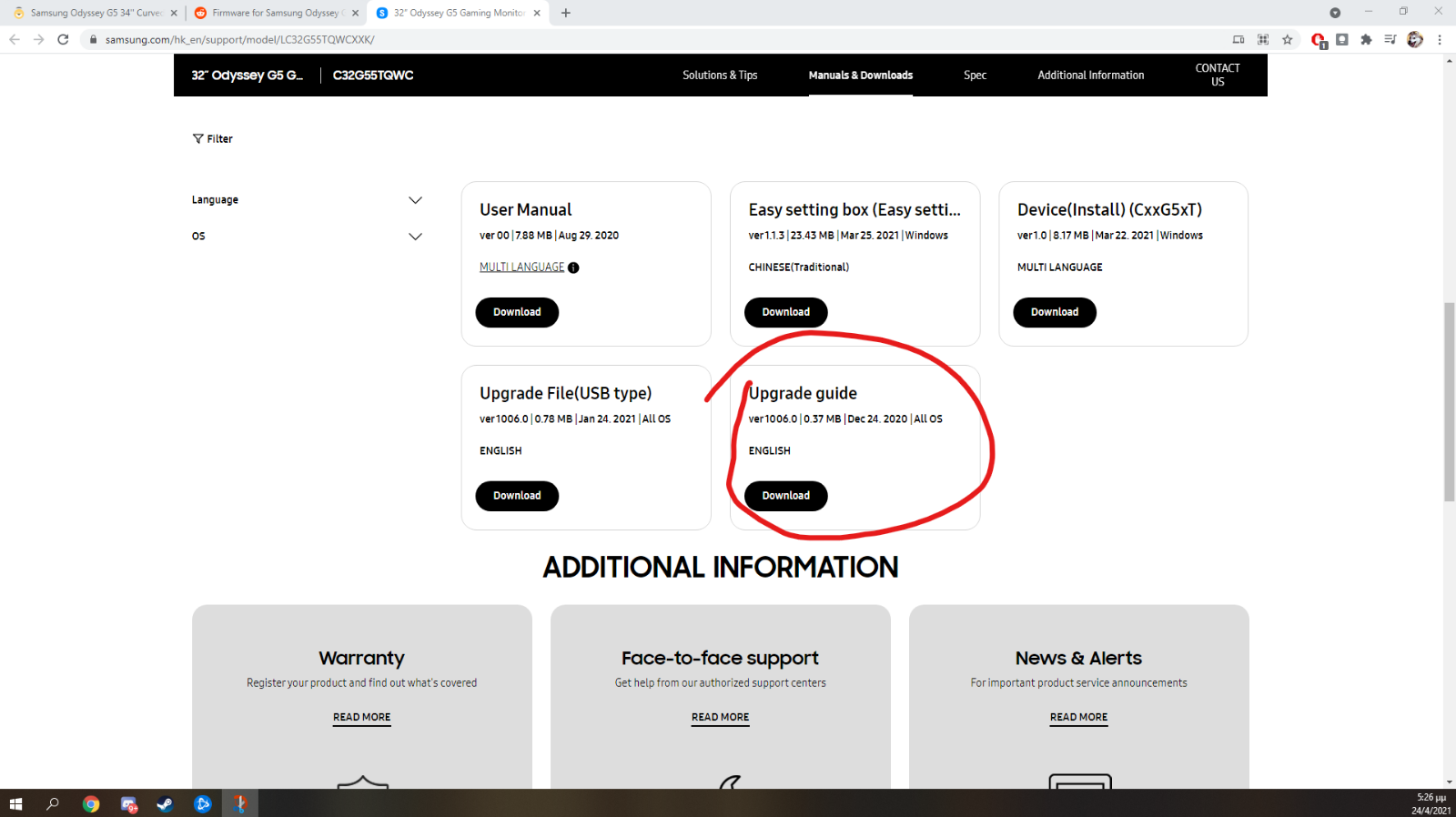

mr.lucifer Δημοσ. 24 Απριλίου 2021 Δημοσ. 24 Απριλίου 2021 https://www.samsung.com/hk_en/support/model/LC32G55TQWCXXK/ δες λιγο και το guide που εχει ανεβασει η samsung το συγκεκριμένο ειναι για 32'' αλλα στην διαδικασια πρεπει να ειναι το ιδιο αν δεν δουλεψει τιποτα επικοινώνησε με samsung μεσω live chat θα σε προσανατολησουν πιο γρηγορα
UzumakiNaruto Δημοσ. 24 Απριλίου 2021 Μέλος Δημοσ. 24 Απριλίου 2021 Σε ευχαριστώ, το έχω δει και αυτό αλλά πάλι τα ίδια. Θα μιλήσω και με Samsung, απλά έλεγα μήπως ήξερε κανείς εδώ.

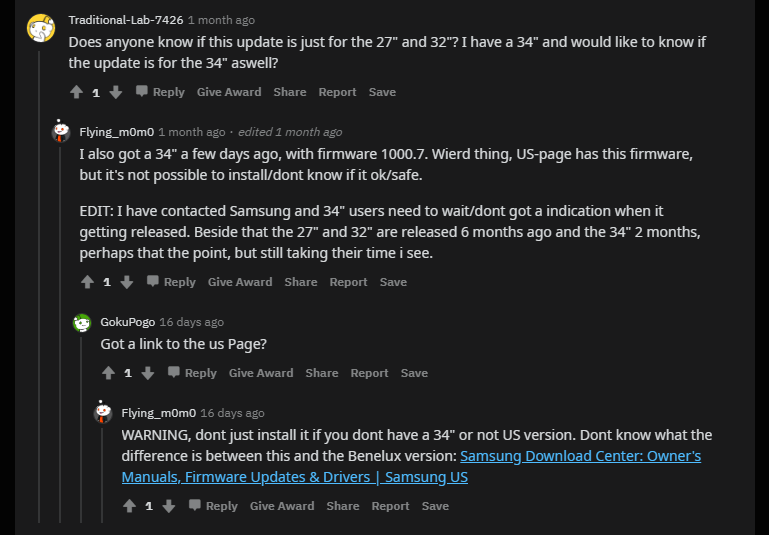

UzumakiNaruto Δημοσ. 24 Απριλίου 2021 Μέλος Δημοσ. 24 Απριλίου 2021 Το είδα και αυτό σήμερα. Με έβαλε σε σκέψεις.
