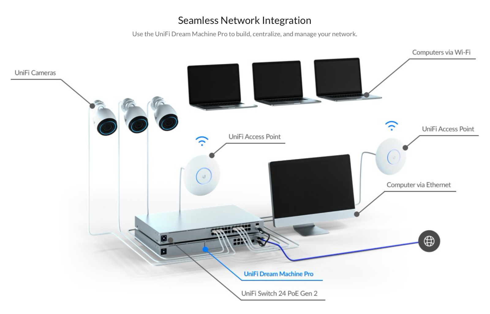

Super Moderators Thresh Δημοσ. 27 Απριλίου 2021 Super Moderators Δημοσ. 27 Απριλίου 2021 6 hours ago, ramarg said: Το PPPoE Passthough είναι αυτό που λέμε μεταξύ μας ως Bridge Mode σωστά? Αν ναι φοβάμαι ότι θα έχουμε θέμα για το λόγο που ανέφερα. Αν μπορείς γράψε μου πολύ επιγραμματικά την διαφορά του switch/dream machine γιατί εγώ βλέπω και τα δύο ως switch. Όχι, είναι λίγο διαφορετικό από το Bridge Mode, αλλά το επιλέγουμε στον ΟΤΕ διότι χωρίς αυτό χάνεται η VoIP τηλεφωνία. To Dream Machine Pro είναι router "σκέτο", χωρίς wifi ή modem. Είναι μια απο τις 3 επιλογές που δίνει η Ubiquiti για να μπορείς να χρησιμοποιείς τις κάμερές της, μαζί με το Cloud Key Gen 2+ ή το UniFi Protect NVR. On 24/04/2021 at 12:26, ramarg said: Με βάση όσα αναφέρω κατέληξα ότι χρειάζομαι (διορθώστε με όπου κάνω λάθος και προσθέστε όσα ξεχνάω να αναφέρω). - 1x 10gbe Switch (μάλλον με δυνατότητα POE) - 1x 10gbe AP (για το σπίτι μου τοπικά ώστε να έχω και αξιοπρεπή σύνδεση με το NAS) - 6x 1gbe AP (για τους κοινόχρηστους χώρους) - 1x Κάποια κατευθυντική κεραία που θα εκπέμπει το ίδιο SSID μαζί με τα AP στην πρόσοψη του κτιρίου (εκτός και αν βάλω ένα 7ο AP εξωτερικά σε κάποιο στεγανό σημείο). Τώρα γι' αυτά που ζητάς, να ξέρεις ότι είναι αρκετά ακριβά. Πχ το "φτηνό" 10GbE Switch της Ubiquiti με PoE https://eu.store.ui.com/collections/unifi-network-routing-switching/products/unifi-switch-6-xg-poe 10GbE Access Point https://eu.store.ui.com/collections/unifi-network-wireless/products/unifi-xg-access-point 6x 1GbE Access Point https://eu.store.ui.com/collections/unifi-network-wireless/products/unifi-ap-6-lite ή https://eu.store.ui.com/collections/unifi-network-wireless/products/unifi-6-long-range-access-point-1 Switch για να έχεις τις κάμερες και μερικά Access Points https://eu.store.ui.com/collections/unifi-network-routing-switching/products/usw-24-poe Οι 12 κάμερες αναλόγως ποιες UniFi πάρεις θα πάνε το λιγότερο στο 1000ρικο. Για "καταγραφικό" https://eu.store.ui.com/collections/unifi-protect-nvr/products/unifi-protect-nvr ή https://eu.store.ui.com/collections/unifi-network-unifi-os-consoles/products/udm-pro ή https://eu.store.ui.com/collections/unifi-accessories-cloud-key/products/unifi-cloudkey-gen2-plus 1
Finn Δημοσ. 27 Απριλίου 2021 Δημοσ. 27 Απριλίου 2021 Εγώ θα απέφευγα το Dream machine και τις unifi κάμερες καθαρά λόγω κόστους. Θα έπαιζα με ένα edgerouter ή USG pro για unifi controller integration και για τις κάμερες θα πήγαινα σε λύση hikvision μιας και έχει αρκετά αξιόλογα προϊόντα. Επίσης θα απέφευγα σύνδεση mesh γιατί θα χάσεις τα 5Ghz και είναι κρίμα. Καλύτερα εσνσύρματα και παροχή ρεύματος από ένα unifi poe switch. Επίσης νομίζω το unifi XG είναι overkill. Οκ θα έχεις 10GbE απ το AP εώς το switch αλλά το laptop σου πως θα το αξιοποιήσει αυτό; Λόγω ασύρματης κάρτας δικτύου στο τερματικό σου θα έχεις bottleneck. Τέλος ερώτηση: Το Speedbooster το θές για load balance ή failover;
ramarg Δημοσ. 28 Απριλίου 2021 Μέλος Δημοσ. 28 Απριλίου 2021 (επεξεργασμένο) 8 ώρες πριν, Thresh είπε To Dream Machine Pro είναι router "σκέτο", χωρίς wifi ή modem. Είναι μια απο τις 3 επιλογές που δίνει η Ubiquiti για να μπορείς να χρησιμοποιείς τις κάμερές της, μαζί με το Cloud Key Gen 2+ ή το UniFi Protect NVR. Αν δεν σου κάνει κόπο πες μου λίγο γι' αυτά τα δύο. Είδα στο site 5 πράγματα αλλά πλέον είμαι σε φάση που αρνούμαι να τα καταλάβω. Έχουν τόσα προιόντα που έχω χαθεί. Τί κάνει δλδ το Cloud Key Gen 2+ και εαν είναι συμβατό με το υφιστάμενο setup που συζητάμε. Και ως προς το Unify Protect NVR που αναφέρεις, εαν τελικά επιλέξω το δικό τους καταγραφικό ως λύση είναι συμβατό με το setup που πάμε να κάνουμε? Εαν θέλω ασύρματη πρόσβαση στο live feed από τις κάμερες ή τα recordings θα μπορώ να το στήσω και τώρα με αυτά που συζητάμε ή θα χρειαστεί πρόσθετος εξοπλισμός? 8 ώρες πριν, Thresh είπε Όχι, είναι λίγο διαφορετικό από το Bridge Mode, αλλά το επιλέγουμε στον ΟΤΕ διότι χωρίς αυτό χάνεται η VoIP τηλεφωνία. Τώρα γι' αυτά που ζητάς, να ξέρεις ότι είναι αρκετά ακριβά. Έστω ότι αγοράζω όλα τα παραπάνω. Πες μου λίγο αν η συνδεσμολογία που έχω κατά νου είναι σωστή ή αν κάνω κάτι λάθος. Στην παρούσα φάση δεν ασχολούμαι καν με Bridge Mode/PPPoE Passthrough ακριβώς γιατί δε θέλουμε να χαθεί το όφελος που κερδίζει η γραμμή από Speed Booster. Επομένως καμία αλλαγή σε ρυθμίσεις του Modem/Router της Cosmote. Το αφήνουμε να εκπέμπει κανονικά ως έχει απλά χωρίς να χρησιμοποιείται το SSID του. Εκμεταλλευόμαστε την γραμμή με τις ταχύτητες που συγχρονίζει και δίνουμε πρόσβαση απευθείας στις συσκευές μέσω Switch γιατί απλά χρειαζόμαστε πολλά RJ45 για να συνδεθούν οι συσκευές. Network 1 Modem Router (Cosmote) LAN 1 Port <--- Cat6E Cable ---> Unifi 10Gbe Switch WAN Port (για αξιοποίηση στο σπίτι). NAS και άλλα περιφερειακά για Smart Home <--- Cat6E Cable ---> Unifi 10Gbe Switch LAN Port Unifi 10GbE AP <---- Cat6E Cable ---> Unifi 10Gbe Switch WAN Port ----------------------------------------------------------------------------------------------------------------- Συσκευές στο σπίτι με ασύρματη πρόσβαση πλέον στο Unifi 10Gbe AP Network 2 - Modem Router (Cosmote) LAN 2 Port ? <---- Cat5 Cable ----> Unifi 1Gbe Switch WAN Port (για αξιοποίηση στους κοινόχρηστους χώρους) - Κάθε ένα από τα Unifi 1Gbe AP <---- Cat5 Cable ----> Unifi 1Gbe Switch LAN Port (εφόσον θέλω να τραβάνε ρεύμα μέσω PoE) διαφορετικά θα πρέπει να δώσω ethernet από το ένα AP στο άλλο με ανάγκη όμως για παροχή ρεύματος σε κάθε σημείο που θα μπει AP. - Ρύθμιση των Access Point να εκπέμπουν/αναμεταδίδουν ένα SSID (για ενιαία εμπειρία σύνδεσης χωρίς αποσύνδεση/σύνδεση από τον ένα χώρο στον άλλο) Κάθε μία κάμερα Unifi <---- Cat5 Cable ----> Unifi 1Gbe Switch LAN Port (υποθέτω και αυτές τραβάνε ρεύμα PoE ?) *Για καταγραφικό δε ξέρω ακόμα τί θα κάνω (θέλω πρώτα να δοκιμάσω κάτι mods που έχω δει μήπως και καταφέρω να το βάλω να καταγράφει απευθείας στο NAS). Και 4 τελευταίες ερώτησεις. Έχω γίνει κουραστικός το ξέρω, αλλά προσπαθώ και εγώ να συντονιστώ. Μπορούν τα AP να εκπέμπουν/αναμεταδίδουν ταυτόχρονα 2 SSID? Στο ένα δλδ να συνδέομαι εγώ και οι χρήστες/περιφερειακά του σπιτιού - και το άλλο να είναι το public? Ή θα χρειαστεί ξεχωριστή αλυσίδα από AP για αυτή τη δουλειά (το σκεπτικό μου είναι να διαχωρίζεται το δίκτυο στο οποίο θα συνδέομαι εγώ vs ένας ξένος) ενώ ταυτόχρονα θα έχω και εγώ το έλεγχο περιφερειακών του σπιτιού από την άλλη άκρη του κτηρίου. Εαν ισχύει αυτό που σκέφτομαι στο 1, θα άλλαζε κάτι στην συνδεσμολογία? Μήπως θα ήταν προτιμότερο να επιλέξουμε ένα και μόνο (μεγαλύτερο) για να συνδεθούν όλες οι συσκευές πάνω σε εκείνο? Mε βάση όσα έχω κατά νου κατάλαβα ότι θα χρειάζεται να αλλάζω network για να έχω πρόσβαση στις κάμερες (εκτός και αν η συνδεσμολογία είναι άλλη και θα δώσω internet στη WAN του μεγάλου switch από το 10Gbe Switch (και όχι από τη LAN2 του cosmote router). Συν τοις άλλοις είδα εν συντομία και κάποια reviews από τις κάμερες τους και ίσως έβαζα μελλοντικά κάποιες 4Κ κάμερες σε ορισμένα σημεία. Επομένως θα ήθελα το switch να επαρκεί για μία τέτοια αλλαγή (αν είναι να ξοδευτώ). Απότι είδα στις 4Κ κάμερες θέλει 48V εκτός αν εννοεί το Passive PoE). Γενικά μιλώντας δηλαδή, υπολογίζουμε απλά το σύνολο της ζητούμενης ενέργειας (από τις συσκευές που θέλουμε να πάρουν ρεύμα μέσω POE) και φροντίζουμε να είναι μικρότερο από το Watt Max Output του switch.? Mήπως για να μην ξεφύγω αρκετά στις τιμές (και επειδή το 10GbΕ με ενδιαφέρει μόνο για 2 συσκευές ουσιαστικά - NAS & AP) να κοιτάξουμε ένα switch και στις SFP+ 10GbE που δίνουν τα φθηνότερα switch να βάζαμε τις συσκευές με τον κατάλληλο αντάπτορα σε RJ45 ή είναι εντελώς λάθος το σκεπτικό? Επεξ/σία 28 Απριλίου 2021 από ramarg
Finn Δημοσ. 28 Απριλίου 2021 Δημοσ. 28 Απριλίου 2021 (επεξεργασμένο) Unifi Dream machine pro = ΟΛΑ ΣΕ ΕΝΑ. Η συσκευή είναι σε θέση να κάνει τα παρακάτω tasks: a. Routing. (δουλεύει ως router όπως είναι το Unifi secure gateway, edgerouter και οποιοδήποτε άλλο router της αγοράς. Απαιτεί pppoe passthrough ή bridge mode). b.Unifi controller. Είναι το λογισμικό που τρέχει και από το οποίο βλέπεις την τοπολογία του δικτύου σου, κάνεις adopt νέα APs, switches, ορίζεις πόσα SSIDs θέλεις να έχεις, φτιάχνεις guest portal για να κάνεις authenticate τους χρήστες ή για να τους περιορίσεις. Οπότε φτιάχνεις ένα public ssid με guest policies enabled και δεν έχει πρόσβαση ο guest στους πόρους δικτύου παρά μόνο στο ίντερνετ κι ένα για εσένα μέσω του οποίου μπορείς να δεις τα πάντα. c. Unifi protect. Το λογισμικό που διαχειρίζεται τις Unifi κάμερες. Αν ηθελες να κάνεις τα παραπάνω με διαφορετικές συσκευές τότε θα ήθελες 2 συσκευές, ένα unifi secure gateway router κι ένα cloudkey plus gen2 για τον controller και τις κάμερες. Το Dream machine είναι ανωτερο σε όλα απ οποιονδήποτε συνδυασμό μικρότερων συσκευών επιλέξεις αλλά έχει και το αντίστοιχο κόστος. Προς το παρόν το dream machine pro δεν υποστηρίζει wan load balance παρά μόνο failover το οποίο σημαίνει ότι αν συνδέσεις πάνω του speedbooster και speedport τότε αν πέσει η μία θα δουλέψει η άλλη. Αν θες όντως να δουλεύει όπως το έχεις τώρα, δυστυχώς πας σε υποβάθμιση και παίρνεις ένα USG ή ένα edgerouter για το routing και το dual WAN, και ένα cloudkey plus gen2 για να τρέχει o controller για το δίκτυο και τις κάμερες. Όσον αφορά στις ερωτήσεις σου: 1. Ναι μπορείς να φτιάξεις πάνω από ένα SSIDs. Ο guest, εφόσον το ssid έχει οριστεί για όλα τα APs, θα μεταφέρεται από το ένα AP στο άλλο seamlessly. 2. Απέφυγε ένα μόνο AP εκτός κι αν έχεις έναν ενιαίο χώρο τύπου στάδιο ή συνεδριακό χώρο. Προτιμότερο είναι περισσότερα APs εφόσον υπάρχουν εμπόδια και τοίχοι. 3. Για τις κάμερες κοιτάς με ποιο πρότυπο παίρνουν ρεύμα. Έχει passive PoE 24V ή 48V, .at και .af. Κοίτα να πάρεις ένα switch με PoE ports τα οποία υποστηρίζουν τις κάμερες που θα πάρεις. Έχω ένα μικρό, το 8-60W, και τα 4 ports του τροφοδοτούν και passive PoE AP και 802.3af AP. 4. Σου απάντησα και παραπάνω αλλά μάλλον το αγνόησες, δεν έχει νόημα το 10GbE AP που κοιτάς από τη στιγμή που το τερματικό σου δεν έχει αντίστοιχη κάρτα δικτύου. Αν σε παίρνει πάρε ένα switch με SFP+ port και ένωσε το κεντρικό με το άλλο στο χώρο όπου έχεις τερματικό το οποίο απαιτεί 10GbE. Και πάλι όμως μια ενσύρματη κάρτα δικτύου με υποστήριξη 10GbE κοστίζει πάνω απο 100€. Υ.Γ Τα 2 σενάρια που παρέθεσες, δηλαδή το οικιακό και το επαγγελματικό υποδίκτυο που θες να σετάρεις, νομίζω έχουν καταδικαστεί σε αποτυχία αν δε παίξει ένα σοβαρό ρούτερ ανάμεσα στο switch και το speedport του ΟΤΕ. Όλο το φόρτο που θες να διαχειριστείς, το speedport δεν είναι σε καμία θέση να ανταπεξέλθει. Χρειάζεται 100% κάποιο σοβαρό ρούτερ είτε αυτό είναι το dream machine, είτε κάποιο φθηνότερο της σειράς unifi είτε cisco etc Επεξ/σία 28 Απριλίου 2021 από Finn 1
