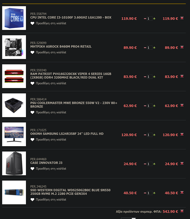

wintrow Δημοσ. 23 Απριλίου 2021 Δημοσ. 23 Απριλίου 2021 Καλησπέρα σε όλους! Χρειάζομαι βοήθεια για το στήσιμο ενός συστήματος για καθημερινή χρήση και για ελαφρύ gaming. Απαντάω στη φόρμα και συνεχίζω: Ποσό που διαθέτουμε : 650€ Χρήση υπολογιστή : καθημερινή/σχολική χρήση, youtube, ταινίες, gaming Ειδικά προγράμματα που θα χρησιμοποιήσουμε: κανένα Αν στη σύνθεση χρειαζόμαστε οθόνη? Ναι χρειαζόμαστε οθόνη. Αν στη σύνθεση χρειαζόμαστε και πληκτρολόγιο,ηχεία,ποντίκι? Όχι. Τοποθεσία στην οποία βρισκόμαστε ( για την επιλογή κατάλληλου καταστήματος): Οπωσδήποτε Θεσσαλονίκη με συναρμολόγηση Αν τα κομμάτια που θέλουμε να αγοράσουμε θέλουμε να είναι απο ένα κατάστημα ή επιθυμούμε την αγορά απο διαφορετικά καταστήματα? Από ένα. Αν επιθυμούμε να συναρμολογηθεί το σύστημα στο κατάστημα(στην περίπτωση που δεν γνωρίζουμε πως να το συναρμολογήσουμε) ή το σύστημα θα στηθεί απο τον ενδιαφερόμενο? Συναρμολόγηση από το κατάστημα. Αν επιθυμούμε λειτουργικό σύστημα και ποιο. Όχι. Το σύστημα είναι για το ανιψάκι φίλου και από παιχνίδια παίζει Fortnite και Rocket League, αλλά επειδή είναι μικρός μπορεί να του 'ρθει να παίξει και κανένα άλλο οπότε να μπορεί να σηκώσει και κάτι άλλο το σύστημα. Έχω βρει δύο builds από nickol-us και jdrogas (τα οποία μάλλον είναι λίγο ακριβά σε σχέση με το budget συν την οθόνη) και τα παραθέτω ως βάση αλλά δεν ξέρω αν θα μπορούσαμε να κόψουμε από κάπου για να μπει και μια κάρτα γραφικών. Για την οθόνη όχι καμία ιδιαίτερη απαίτηση (τρελούς χρόνους απόκρισης κλπ), μια που να κάνει τη δουλειά της για το σύστημα. Μου είπαν επίσης ότι θέλουν οπωσδήποτε από Θεσσαλονίκη. Κάθε βοήθεια ευπρόσδεκτη! 2

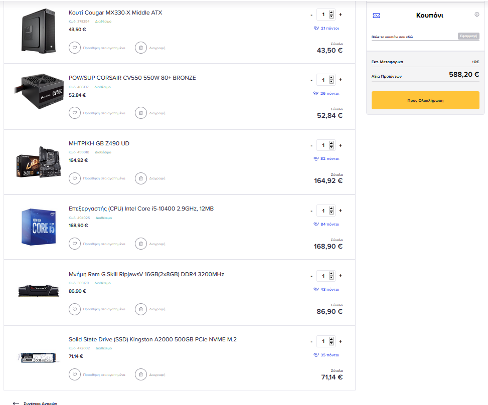

JDROGAS Δημοσ. 24 Απριλίου 2021 Δημοσ. 24 Απριλίου 2021 Πλεον τα entry level συστηματα ειναι καταδικασμενα σε καρτα γραφικων 1030.Δυστυχως και αν ακομα μπορουσαμε να βγαλουμε λιγακι πιο φθηνη συνθεση για να περισσεψουν χρηματα περισσοτερα για καρτα δεν υπαρχει καρτα να αγοραστει. Θεσσαλονικη πολυ δυσκολο το βλεπω,εγω προσωπικα τρια καταστηματα που κοιταξα ειτε δεν εχουν ποικιλια ειτε ειναι ακριβα. Εαν γνωριζεις καποιο να μας υποδειξεις. https://www.cosmodata.gr/product/301722/?skr_prm=WyIzOTk5OTMyYS1lNWYwLTQ1ZWItYjQ0OC01MDQ5NzFkNTEyODMiLDE2MTkyMTYyNjI5NDAseyJhcHBfdHlwZSI6IndlYiIsImNwIjoiZiIsInRhZ3MiOiIifV0 https://www.cosmodata.gr/product/343247/othones-tv-ikona-ichos/othones-pc-monitors/othones-ipologisti/monitor-23-8-viewsonic-va2418-sh-analisi-full-hd-hdmi-vga Στο εβαλα παροτι ετοιμο με τα οποια "ελαττωματα" (8gb ram,mobo H410,τροφοδοτικο μαλλον της πλακας,μπορει να μην εχει καν nvme/ssd) λογω του οτι εχει μια καλυτερη καρτα απο την 1030. 1 1

wintrow Δημοσ. 24 Απριλίου 2021 Μέλος Δημοσ. 24 Απριλίου 2021 Ευχαριστώ πολύ για τις απαντήσεις και θα τις μεταφέρω. Δεν έχω γνώσεις για να προτείνω κάτι άλλο προσωπικά αλλά απ' ό,τι καταλαβαίνω δεν είναι καλή περίοδος για να αγοράσει κάποιος pc, πόσο μάλλον αν έχει και περιορισμένο budget! Νομίζω η πρόταση από Cosmodata του jdrogas θα κάλυπτε τις ανάγκες, αλλά επειδή θέλουν Θεσ/νίκη δεν ξέρω κατά πόσο θα το τολμήσουν. Είχα στο νου μου e-shop ή visionstudio (από τα οποία έχω και προσωπική εμπειρία).
JDROGAS Δημοσ. 24 Απριλίου 2021 Δημοσ. 24 Απριλίου 2021 (επεξεργασμένο) 17 λεπτά πριν, wintrow είπε Ευχαριστώ πολύ για τις απαντήσεις και θα τις μεταφέρω. Δεν έχω γνώσεις για να προτείνω κάτι άλλο προσωπικά αλλά απ' ό,τι καταλαβαίνω δεν είναι καλή περίοδος για να αγοράσει κάποιος pc, πόσο μάλλον αν έχει και περιορισμένο budget! Νομίζω η πρόταση από Cosmodata του jdrogas θα κάλυπτε τις ανάγκες, αλλά επειδή θέλουν Θεσ/νίκη δεν ξέρω κατά πόσο θα το τολμήσουν. Είχα στο νου μου e-shop ή visionstudio (από τα οποία έχω και προσωπική εμπειρία). Αυτη τη συνθεση την ειχα ετοιμασει απο χθες.....απλα επειδη ειπες Θεσσαλονικη ειπα να μην την ποσταρω. Εαν τους βολευει το e-shop ειναι καλο build,και μια καρτουλα απο αλλο καταστημα. Με αλλα 44 ευρω βαζετε και τον 10400f. Επεξ/σία 24 Απριλίου 2021 από JDROGAS 1 1
nickol-us Δημοσ. 24 Απριλίου 2021 Δημοσ. 24 Απριλίου 2021 (επεξεργασμένο) 1 ώρα πριν, wintrow είπε Ευχαριστώ πολύ για τις απαντήσεις και θα τις μεταφέρω. Δεν έχω γνώσεις για να προτείνω κάτι άλλο προσωπικά αλλά απ' ό,τι καταλαβαίνω δεν είναι καλή περίοδος για να αγοράσει κάποιος pc, πόσο μάλλον αν έχει και περιορισμένο budget! Νομίζω η πρόταση από Cosmodata του jdrogas θα κάλυπτε τις ανάγκες, αλλά επειδή θέλουν Θεσ/νίκη δεν ξέρω κατά πόσο θα το τολμήσουν. Είχα στο νου μου e-shop ή visionstudio (από τα οποία έχω και προσωπική εμπειρία). Εκεί που έχουν φτάσει οι επεξεργαστές σε δυναμική/τιμή μια χαρά pc φτιάχνεις παρόλο που το hardware είναι ελαφρά τσιμπημένο. Το μεγαλύτερο πρόβλημα υπάρχει στα gaming pc ή πιο σωστά σε pc που απαιτείται δυνατή ξεχωριστή gpu. Έχουν ανέβει τόσο πολύ οι τιμές που συμφέρει να δώσει 300 να πάρει ένα xbox, 120 μια οθόνη και τα υπόλοιπα σε ένα refurbished για γενική χρήση. Σημειωτέον πως αντίστοιχη κάρτα για τα γραφικά που πιάνει το xbox κοστίζει περισσότερο από όλη την κονσόλα. Επεξ/σία 24 Απριλίου 2021 από nickol-us 1 1

wintrow Δημοσ. 25 Απριλίου 2021 Μέλος Δημοσ. 25 Απριλίου 2021 15 ώρες πριν, JDROGAS είπε Αυτη τη συνθεση την ειχα ετοιμασει απο χθες.....απλα επειδη ειπες Θεσσαλονικη ειπα να μην την ποσταρω. Εαν τους βολευει το e-shop ειναι καλο build,και μια καρτουλα απο αλλο καταστημα. Με αλλα 44 ευρω βαζετε και τον 10400f. Ευχαριστώ άλλη μια φορά για τις απαντήσεις! Jdrogas, ποια κάρτα θα πρότεινες για αυτό το σύστημα; Από τις διαθέσιμες του e-shop δεν είναι κάποια συμφέρουσα;
JDROGAS Δημοσ. 25 Απριλίου 2021 Δημοσ. 25 Απριλίου 2021 6 λεπτά πριν, wintrow είπε Ευχαριστώ άλλη μια φορά για τις απαντήσεις! Jdrogas, ποια κάρτα θα πρότεινες για αυτό το σύστημα; Από τις διαθέσιμες του e-shop δεν είναι κάποια συμφέρουσα; Kαρτουλα ειναι θεμα χρηματων.Με το τροφοδοτικο που εχουμε βαλει δεν θα εχει με καμια θεμα (εκτος απο καμια γομαρο-καρτα) Δεν βλεπω καποια να αξιζει απο e-shop. 1
