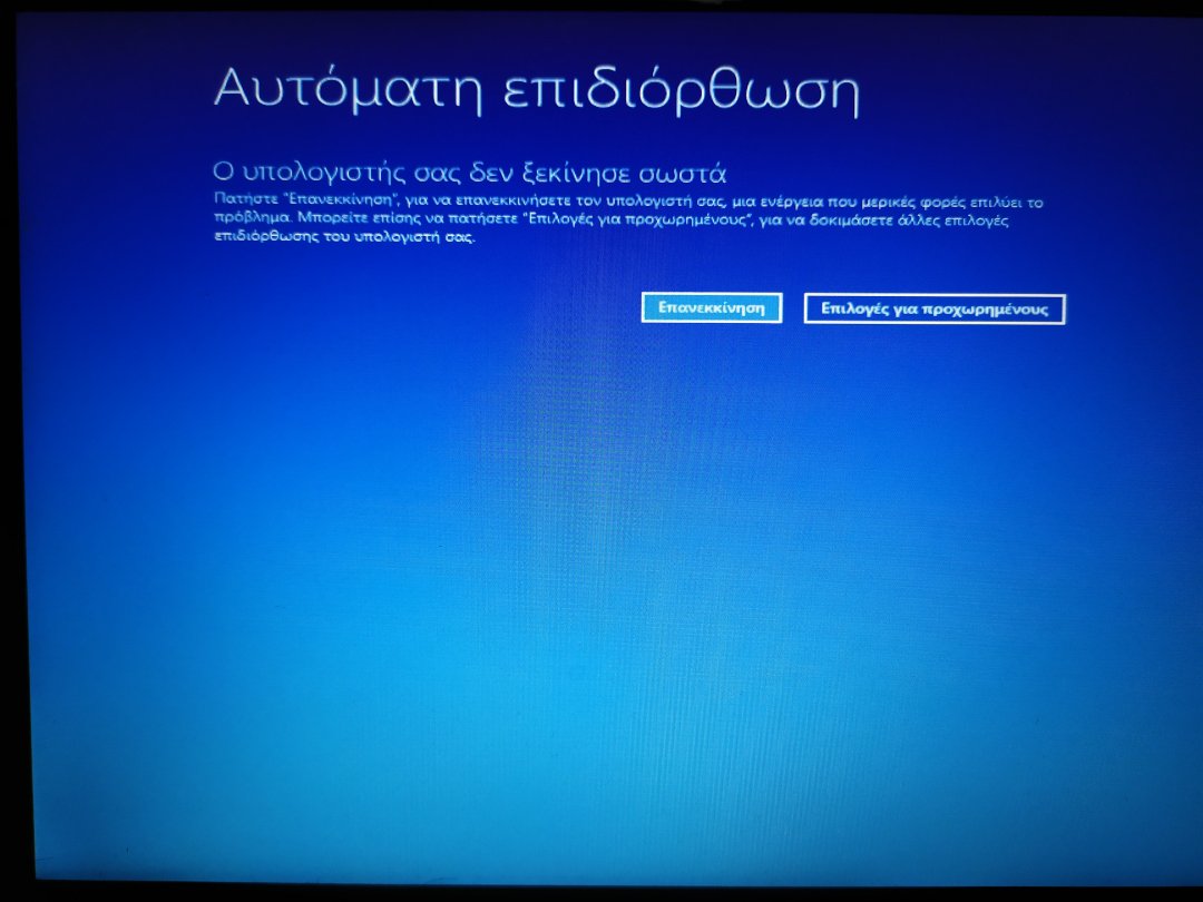

babaliaris Δημοσ. 23 Απριλίου 2021 Δημοσ. 23 Απριλίου 2021 Ρε παιδιά μου είχε φέρει ένας ξαδερφός μου το λάπτοπ του επειδή όταν το άνοιγε τα [B]Windows[/B] έμπαιναν σε κατάσταση [B]"επιδιόρθωσης"[/B] η οποία δεν τελείωνε ποτέ (Κυριολεκτικά το είχαμε αφήσει μέρες και ακόμα φόρτωνε). Τελικά το έκανα ένα format και clean install τα Windows και έφτιαξε. Τώρα μετά από κάνα μήνα μου το ξανά έφερε και πάλι κάνει κάτι παρόμοιο, αλλά δεν φορτώνει για πάντα, μου βγάζει την παρακάτω επιλογή (Αυτην που φαίνεται στην φώτο στα συνημμένα αρχεία) Δεν νομίζω να κάνει κάτι λάθος αυτός και να χαλάει τα Windows. Υπάρχει περίπτωση να είναι στο [B]Hardware[/B] το πρόβλημα; Υπάρχουν κάποια [B]test[/B] που μπορώ να κάνω; Θα δοκιμάσω να κάνω επαναφορά τώρα (αυτό που επαναφέρει τα windows στην αρχική τους κατάσταση σαν να είχες κάνει clean install) μιας και με αφήνει να το επιλέξω. Τι μπορώ να δοκιμάσω για να βρω τι φταίει; Να τρέξω mem test? Τι άλλο μπορώ να δοκιμάσω; Ευχαριστώ. Τελικά δεν με αφήνει να κάνω επαναφορά, μου λέει "Παρουσιάστηκε πρόβλημα στην επαναφορά του υπολογιστή σας. Δεν έγιναν αλλαγές."
micos000 Δημοσ. 23 Απριλίου 2021 Δημοσ. 23 Απριλίου 2021 (επεξεργασμένο) Αυτό μπορεί να συμβαίνει όταν δεν κλείνει σωστά ο υπολογιστής, δηλαδή να μην ολοκληρώνει τον τερματισμό και ο χρήστης να το κλείνει από το power ή όταν δεν ολοκληρώνεται πάνω από δύο φορές η εκκίνηση. Ρώτα τον φίλο μήπως συμβαίνει κάτι τέτοιο και όταν καταφέρεις και μπεις απενεργοποίησε το fast boot μήπως και βοηθήσει. Επεξ/σία 23 Απριλίου 2021 από micos000 1
babaliaris Δημοσ. 23 Απριλίου 2021 Μέλος Δημοσ. 23 Απριλίου 2021 (επεξεργασμένο) Τέλος πάντων, θα κάνω format πάλι, θα απενεργοποιήσω και το fast boot μπας και όντως δεν τερματίζει σωστά το λάπτοπ και δεν μπορεί μετά να boot-άρει σωστά. Θα ψάξω και εργαλεία για να κάνω κάποια tests. Το μόνο που μου έρχεται στο μυαλό είναι mem test και HDD/SSD test. Τι άλλο μπορώ να δοκιμάσω; Επεξ/σία 23 Απριλίου 2021 από babaliaris
prixtis Δημοσ. 23 Απριλίου 2021 Δημοσ. 23 Απριλίου 2021 Υπάρχει και το ενδεχόμενο να προκαλείται από κάποιο update των Windows. Ενεργοποίησε το rollback ή όπως το λένε σήμερα. Πάρτε και image τον δίσκο μετά απο καθαρή εγκατάσταση, γιατί ο φίλος κατά πάσα πιθανότητα θα σου τον ξαναφέρει.
babaliaris Δημοσ. 23 Απριλίου 2021 Μέλος Δημοσ. 23 Απριλίου 2021 Έκανα clean install, έκανα mem test και disk test (δεν έδειξαν κάποιο πρόβλημα). Απενεργοποίησα το fast boot και τα windows update (έκανα disable το Windows Update service) γιατί μπορεί όντως κάποιο update να το χαλάει, είναι και λίγο παλιό το λάπτοπ (EliteBook 2540p της hp). Και θα δω στην πορεία, αν μου το ξανά φέρει.

dpolal Δημοσ. 29 Απριλίου 2021 Δημοσ. 29 Απριλίου 2021 Στις 23/4/2021 στις 10:36 ΜΜ, babaliaris είπε Έκανα clean install, έκανα mem test και disk test (δεν έδειξαν κάποιο πρόβλημα). Απενεργοποίησα το fast boot και τα windows update (έκανα disable το Windows Update service) γιατί μπορεί όντως κάποιο update να το χαλάει, είναι και λίγο παλιό το λάπτοπ (EliteBook 2540p της hp). Και θα δω στην πορεία, αν μου το ξανά φέρει. 90% είναι πρόβλημα του δίσκου, ειδικά αν είναι κάνας παλιός κλασσικός hdd, δεν το λες και καινούργιο το λάπτοπ, πρέπει να κλείνει τα 7-8 χρόνια. Δοκίμασε να τον ελέγξεις με το HD Sentinel.

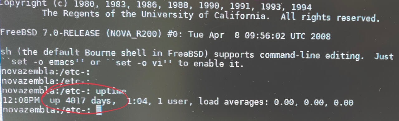

IAmARobot Δημοσ. 30 Απριλίου 2021 Δημοσ. 30 Απριλίου 2021 (επεξεργασμένο) Αγαπητοί συνφορουμίτες, αναγνωρίζω πως έκανα μια τολμηρή, απότομη και απόλυτη πρώτη ανάρτηση. Αλλά εννοώ κάθε λέξη που έγραψα. 1. Ταχύτητα. Χρησιμοποιείτε PC τέρατα, με εκατοντάδες GFLOPS απόδοσης, δεκάδες GB RAM, αποθηκευτικές μονάδες ασύλληπτης διαμεταγωγής και χρόνου απόκρισης. Μαγκιά σας που τα χώνετε στα PC. Αλλά... Έχετε αναλογιστεί ότι ένας τέτοιο τέρας PC υπό φυσιολογικές συνθήκες δύναται να προσφέρει υπηρεσίες σε Χιλιάδες ικανοποιημενους χρήστες-πελάτες; Ενώ εσείς το χρησιμοποιείται για να τρέξετε ικανοποιητικά τα Windows 10; Αλήθεια πόσοι από εσάς έχουν συγκρίνει την απόδοση των Windows 10 με τα Windows 7, XP, MacOS, *NIX σε ισοδύναμους υπολογιστές; Έχω σαφέστατη ιδία άποψη, αλλά παρακαλώ αναφέρετε τις εντυπώσεις σας. 2. Σταθερότητα - αξιοπιστία. Μου αναφέρετε uptime με μερικές δεκάδες μέρες. Γνωρίζετε πως εδώ και πολλές δεκαετίες χρησιμοποιούνται λειτουργικά που δίνουν εύκολα διψήφιο αριθμό ετών uptime; Ας μην τεντώσω το σχοινί με ακραία παραδείγματα (UNIX). Ας αναφερθώ σε προηγούμενα λειτουργικά της Microsoft. Τα XP και τα 7 δίνουν εύκολα uptimes που μετρώνται σε χρόνια. Βέβαια τέτοια uptimes δεν συνηθίζονται σε καθημερινούς χρήστες (οι οποίοι με τα συγκεκριμένα OS βγάζουν μήνες) αλλά σε πληθώρα εφαρμογών βιομηχανικού, ιατρικού, στρατιωτικού κτλ. περιεχομένου. Συνηθίζεται τα συγκεκριμένα μηχανήματα να κάνουν επανεκκίνηση ανά χρόνο - Προληπτικά και για λόγους ελέγχου του υλικού. Αλήθεια πόσοι πιστεύετε ότι είναι εφικτά τέτοια uptimes με Windows 10; Μην αρχίσετε ανέκδοτα περί υποχρεωτικής εγκατάστασης ενημερώσεων... Βλέπετε και συνημμένες εικόνες. Αλήθεια, θα δεχόσασταν εισαγωγή σε αξονικό/μαγνητικό τομογράφο του ο οποίου ο ελεγκτής τρέχει Windows 10;* Θα κατοικούσατε σε τόπο δίπλα σε πυρηνικό εργοστάσιο του οποίου οι ελεγκτές τρέχουν 10; Εδώ σας θέλω. Δεν είναι όλη η ζωή σερφάρισμα στο fb, yt με τον τελευταίο περιηγητή του μεγάλου αδερφού... Με κάθε ενημέρωση βελτιώνουν 10 σημεία, χαλούν άλλα 10. Γίνονται τώρα ή στο παρελθόν αυτά τα καραγκιοζιλίκια; Σε τέτοιο βαθμό; Είναι δυνατόν εν έτη 2021 να σταματά η δυνατότητα εκτύπωσης ή εξόδου ήχου με μια ενημέρωση; Ένα λειτουργικό OS τα έχει λυμένα αυτά τα βασικά σημεία από τις πρώτες του εκδόσεις! Ένα wanna-be OS προσπαθεί επ’ άπειρον. * Αυτή τη στιγμή το πλείστον των τομογράφων τρέχουν XP και οι υπόλοιποι Linux 3. Εμφάνιση. Πιστεύετε πραγματικά ότι το interface των 10 είναι όμορφο; Προσωπικά θεωρώ πως το interface των 7, των MacOS και κάποιων desktop environments του Linux ασύγκριτα ομορφότερα. Υποκειμενικό μεν αλλά έχει και δόση αντικειμενικότητας η σύγκριση αυτή. 4. Συμβατότητα. Προσωπικά θεωρώ τα 10 ως ένα από τα πιο ασύμβατα Windows OS (με εξαίρεση τη μετάβαση από 9x σε NT) ως προς παλιότερα προγράμματα. Δεν αναφέρομαι σε προγράμματα που διατηρούνται ενεργά αλλά σε παλαιότερα τύπου abandonware. Όσοι χρησιμοποιούν τον υπολογιστή ως εργαλείο δουλειάς καταλαβαίνουν τι εννοώ. Βέβαια αναγνωρίζω ότι σε μερικά χρόνια θα βρεθούν στην ίδια θέση τα 7. 5. Ευκολία. Σαφώς τα άκρως αξιόπιστα *nix δεν είναι για τον καθένα. Όταν απαιτούνται γνώσεις πολλών εκατοντάδων σελίδων μόνο για τη χρήση ενός OS, όλοι καταλαβαίνουμε πως ελαχιστότατοι θα ακολουθήσουν το μονοπάτι. πχ. http://bitsavers.informatik.uni-stuttgart.de/pdf/att/unix/System_V_Release_4/0-13-947037-9_Unix_System_V_Rel4_Users_Reference_Manual_1990.pdf Φυσικά το αν ανωτέρω pdf αφορά την γενική χρήση - υπάρχουν αλλά 16(!) pdfs για εμβάθυνση. (σελίδα 4). http://bitsavers.informatik.uni-stuttgart.de/pdf/att/unix/System_V_Release_4/ Τα Windows είναι εύκολα για καθημερινή και μόνο χρήση. Το αναγνωρίζω. Όμως: είναι αλήθεια τα 10 ευκολότερα από τα 7; Οι μόνοι χρήστες που αναγνωρίζω πως είναι λογικό να χρησιμοποιούν τα 10 είναι οι gamers. Οι υπόλοιποι κατά την άποψη μου απέτυχαν να ζυγίσουν τα οφέλη και τις ζημιές. Ή μήπως όχι; Ευχαριστώ για το χρόνο σας. Υ.Γ. 1. Θεωρώ όλη τη σχετική συζήτηση εντελώς on-topic. 2. Την τηλεμετρία την κλείσατε; Εγγυημένα; 2E6972DD-0781-4CC5-9E07-0705C892ECF7.webp 2B1E9906-EB50-4633-B917-4BA3DDDE22EC.webp B0BD3F7E-05CE-4C1F-9387-738F510D14C0.webp 64FAA64E-AA2D-4B0E-B72C-9B2F7E6FA1C9.webp F53C3E5B-DD32-4022-A62D-ECF83A56B7B2.webp Επεξ/σία 30 Απριλίου 2021 από IAmARobot 2 1
