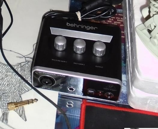

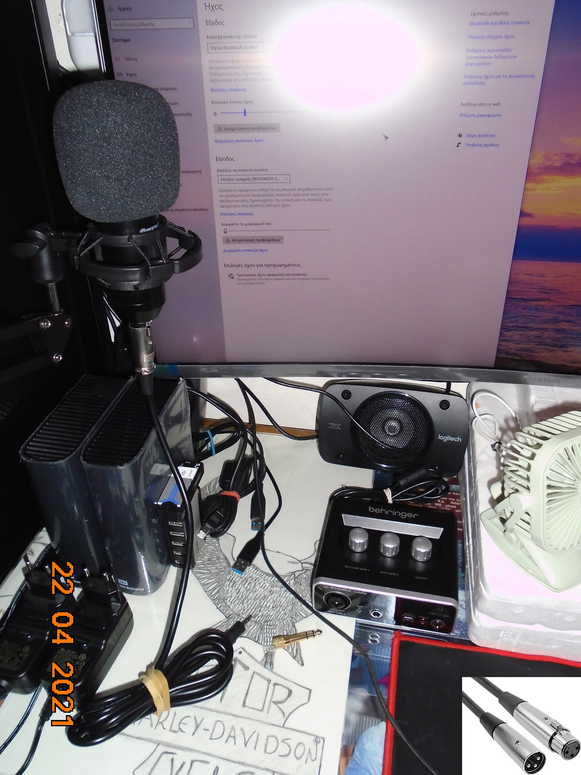

1 καλωδιο συνδεσα σε θυρα USB της Εξωτερικης καρτας ήχου (απο πισω πλευρα - φαινεται στην εικόνα)
1 καλωδιο XLR-Καρφί (με ανταπτορακι - το Χρυσό). Το προσπαθησα να το συνδεσω στην καρτα ηχου στην υποδοχη γι'ακουστικά ετσι οπως μου ειπε και ο τεχνικος εκει στο καταστημα απο οπου θα δουλευε (ελεγε) το μικροφωνο μου, τελικα τιποτα.
Μετα δοκιμασα να συνδεσω το καλωδιο του μικροφωνου XLR-Καρφι (με το χρυσο ανταπτορακι φορεμενο) στην υποδοχη INST 2 τελικα τιποτα και αυτο, δεν μου το εβρισκε ουτε αυτο, εκει στην φορμα δοκιμης, στην ρυθμισεις του Ηχου εκει που εχω επιλεξει ΕΙΣΟΔΟΣ ΓΡΑΜΜΗΣ BEHRINGER USB.
Εβαλα μετα το καλωδιο του μικροφωνου μαζι με το χρυσο καρφακι-ανταπτορακι στην υποδοχη MIC/LINE 1 τελικά τιποτα και αυτο.
Ουτε και εκει αναγνωρισε κατι στην φορμα δοκιμης ηχου στην καρτελα απο κατω εκει που λεει ΕΙΣΟΔΟΣ ΓΡΑΜΜΗΣ BEHRINGER USB
Και αναρωτιεμαι: Mηπως εκει στο MIC/LINE 1 επρεπε να τοποθετησω καρφι XLR MALE - ΧLR FEMALE (φωτό κατω δεξια γωνια) μεταξυ μικροφωνου και υποδοχης για να μου αναγνωριστει το μικροφωνο και να δουλεψει; (και οχι αυτο που εχω στην εικονα στο γραφειο;;;;; Ασχετα αν χρησιμοποιησα το χρυσο καρφακι-ανταπτορακι)
Γιατι αν ισχυει αυτο οτι πρεπει να χρησιμοποιησω το καλωδιο (κατω δεξια γωνια), τοτε τι μου ελεγε ο τεχνικος του μαγαζιου οτι το καλωδιο στο γραφειο της εικονας το βαζω στην υποδοχη ακουστικων και ειμαι ετοιμος;;;;

Για να καταλάβω , σου είπε ο τεχνικός να συνδέσεις το μικρόφωνο στην υποδοχή για ακουστικά ;
Τέλος πάντων , τα πράγματα είναι απλά .
Βάζεις αυτο το γιουφορια ( δεν το ξέρω σαν συσκευη αλλά τέσπα ) μέσο usb , την συσκευη τα windows την βλέπουν ;
Πήγαινε στο device manager στην καρτέλα ¨Sound video and game controllers¨ και δες αν υπάρχει εκει , αν όλα είναι κομπλέ με drivers κτλ μετά άνοιξε control panel και άνοιξε το sound , πήγαινε στην δευτερη καρτέλα η οποία ειναι recording και όρισε το γιουφόρια σαν προεπιλογη , ως default . Ανοιξε και μια τα properties για να δεις που βρίσκονται οι σταθμες του μικροφώνου .
Αφου όρισες λοιπόν το γιουφορία σου και το βλέπουν τα windows κανονικά πάτα ένα διακοπτάκι που βλέπω οτι εχει απο πίσω το μαραφέτι που αγόρασες και γράφει +48 , απο την στιγμή που το μικρόφωνό σου ειναι πυκνωτικό θέλει και phantom .
Βάλε το μικρόφωνο σου στην πρώτη υποδοχή και λογικά θα λειτουργει .

Καλημερα. Όλα καλά. Παρέλαβα το καλωδιο " XLR Male - XLR Female" το συνδεσα στο "Mic/Line 1" και όλα καλά.
Εκανα και τις απαραιτητες ρυθμισεις στο:
* Adobe Audition 2021
* Audacity
...και ακουγεται τωρα μια χαρα. Και η συσκευη Behringer ειναι φοβερη οσον αφορα καθαρα την ενασχοληση σου ερασιτεχνικα πάντα...
Εν τω μεταξυ ο υπαλληλος στο Τεχνικο τμημα που τον ειχα ρωτησει πριν το παραγγειλω, μου ειχες πει οντως αυτο το πραγμα... 😳
- Το καλωδιο USB θα το συνδεσεις μεταξυ συσκευης και θυρας USB στον υπολογιστη σου...
- Το καλωδιο "XLR-Καρφί" θα το συνδεσεις μεταξυ πυκνωτικου μικροφωνου & υποδοχης ακουστικων και θα ακουγεσαι.
(προφανως εννοουσε οτι αν φοραγα ακουστικά, και οχι οτι εγω στην πραγματικοτητα ηθελα να ακουγεται ο ηχος μου, η φωνη μου στα ηχεια) 😁
Τέλος καλά, όλα καλά.
