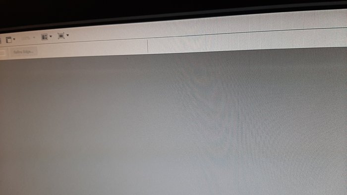

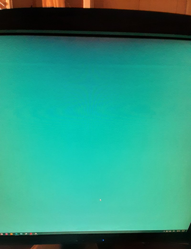

cliff4on Δημοσ. 22 Απριλίου 2021 Δημοσ. 22 Απριλίου 2021 Καλησπέρα Αν γνωρίζει κάποιος. Έχω ένα μόνιτορ ΕΙΖΟ Flexscan S2401W εδώ και 10 περίπου χρόνια. Τις τελευταίες ημέρες ενώ ζεσταίνεται (μετά από περίπου 15 λεπτά εργασίας) εμφανίζει στο επάνω μέρος μια αχνή γραμμή πάχους περίπου 15 pixels. Δεν είναι απ' άκρη σε άκρη, ούτε συνεχόμενη. Δεν φαίνεται σε λευκό ή σε μαύρο και σε 100% κόκκινο. Στα υπόλοιπα χρώματα κάνει μια αλλοίωση. Ελπίζω να φαίνεται καλά στα screenshots. Ξέρει κανείς τί μπορεί να το προκαλεί; Μάλλον να εξετάζω για καινούριο μόνιτορ; Ευχαριστώ

cliff4on Δημοσ. 26 Απριλίου 2021 Μέλος Δημοσ. 26 Απριλίου 2021 Τελικά όλα καλά. Το θέμα τελικά ήταν ένα afterimage που δημιουργήθηκε επειδή η οθόνη έμεινε κάποιες ώρες ανοικτή να δείχνει internet browser. Το σημείο που εμφανίστηκε η γραμμή είναι ακριβώς στο τέλος της bookmark bar του browser. Με τον χρόνο σιγά σιγά εξαφανίστηκε. Ενεργοποίησα και screen saver για να μην ξανασυμβεί. 1
