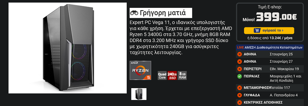

JDROGAS Δημοσ. 23 Απριλίου 2021 Δημοσ. 23 Απριλίου 2021 (επεξεργασμένο) Η καλυτερη λυση που βρηκα για fortnite ειναι αυτο. Σχολιο στο σκρουτζ για το παιχνιδι. "παιζει τελεια και ανταποκρινετε πολυ καλα παρτε το παιζει fortnite τελεια σε low γραφικα" Ενα βιντεακι με το ιδιο σεταπ για να δεις εαν σου κανει. Επεξ/σία 23 Απριλίου 2021 από JDROGAS 1
Nik1239 Δημοσ. 23 Απριλίου 2021 Δημοσ. 23 Απριλίου 2021 7 ώρες πριν, JDROGAS είπε Η καλυτερη λυση που βρηκα για fortnite ειναι αυτο. Σχολιο στο σκρουτζ για το παιχνιδι. "παιζει τελεια και ανταποκρινετε πολυ καλα παρτε το παιζει fortnite τελεια σε low γραφικα" Ενα βιντεακι με το ιδιο σεταπ για να δεις εαν σου κανει. Τον έχω τον επεξεργαστή και όντως για 1080p κάνει πολύ καλή δουλειά Βέβαια κάνε την ραμ 16 διότι δεσμεύει η vega 11 2gb από την ραμ σου και έτσι σου μένουν 6gb για χρήση που δεν επαρκούν συνήθως Θερμοκρασίες με το στοκ cooler μέσα σε ένα πολύ απλό μίνι tower είναι πολύ καλές δεν έχουν πάει πάνω από 60cpu 60 igpu 2 1

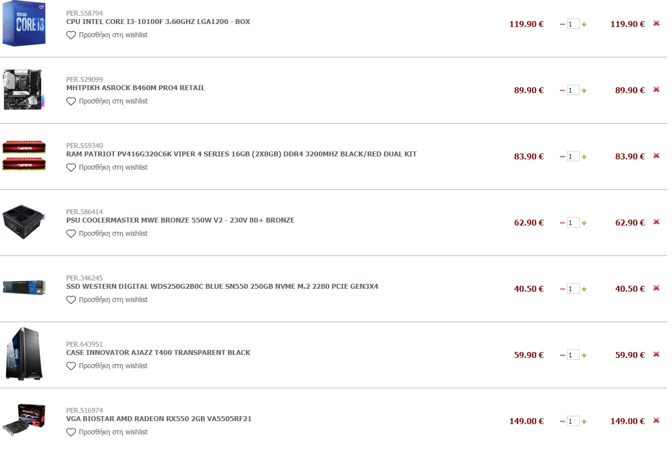

moumos Δημοσ. 25 Απριλίου 2021 Μέλος Δημοσ. 25 Απριλίου 2021 Μάλλον θα πάω σε αυτή τη σύνθεση από το e shop. Θα ανέβει λίγο το μπάτζετ αλλά τουλάχιστον έχει δυνατότητα δόσεων,. Πριν ολοκληρώσω την παραγγελία, κάποια παρατήρηση για κάποια αλλαγή?
JDROGAS Δημοσ. 25 Απριλίου 2021 Δημοσ. 25 Απριλίου 2021 (επεξεργασμένο) 60 ευρω κουτι innovator κλειστο και απο μπροστα και απο το πλαι! Βγαλτο γρηγορα!!!! Βαλε εστω αυτο https://www.e-shop.gr/case-supercase-thor-series-th06a-p-PER.644787 Kαρτα δεν αξιζει να δωσεις παραπανω στο e-shop ειναι 2gb εαν ειναι παρτη απο αλλο καταστημα. Εγω θα προτιμουσα 4gb αυτη. https://www.skroutz.gr/s/24426720/PowerColor-Radeon-RX-550-4GB-Red-Dragon-AXRX-550-4GBD5-DH.html Ειδαλλως μια 1030 στα 100. Επεξ/σία 25 Απριλίου 2021 από JDROGAS 2
vins Δημοσ. 25 Απριλίου 2021 Δημοσ. 25 Απριλίου 2021 Συμφωνώ με τον προλαλήσαντα. Επίσης μην τσιμπάτε με τους nvme. Για τη χρήση σου πάρε έναν ssd με διπλασια χωρητικότητα. 1
Nik1239 Δημοσ. 25 Απριλίου 2021 Δημοσ. 25 Απριλίου 2021 1 ώρα πριν, moumos είπε Μάλλον θα πάω σε αυτή τη σύνθεση από το e shop. Θα ανέβει λίγο το μπάτζετ αλλά τουλάχιστον έχει δυνατότητα δόσεων,. Πριν ολοκληρώσω την παραγγελία, κάποια παρατήρηση για κάποια αλλαγή? Μα το θεό μην βάλεις αυτό το κουτί είναι άθλιο (το έχω εγώ από prebuilt σύστημα και στο λέω ) Χαλια air flow πάνω δεν έχει θέση για φανς , πολύ κακό πίσω μέρος δεν μπορείς να κάνεις σωστό cable management και γενικότερα πολύ φθηνά υλικά Πάρε κάποιο άλλο cougar , corsair Και μην δώσεις τόσα λεφτά για κάρτα γραφικών rx 550 πάρε cpu με ενσωματωμένα είτε ιντελ είτε amd 1 1
nickol-us Δημοσ. 25 Απριλίου 2021 Δημοσ. 25 Απριλίου 2021 (επεξεργασμένο) Rx 550 περίπου ίση με (μπορεί και πιο κάτω απο)gt 1030, σε καμία περίπτωση μην τα δώσεις 150. Κουτί ότι είπαν όλοι, χίλιες φορές κουτί χωρίς ανεμιστήρες και να το γεμίσεις εσύ με arctic(ας μην είναι rgb) Και το τροφοδοτικό too much. Cx 450w, 5χρονια εγγύηση με 3 ευρώ περισσότερα, 550w που θα σου χρειαστεί; Γενικότερα βλέπω σπαταλάς χρήματα στο αν κάποια στιγμή αναβαθμίσω και ουσιαστικά είναι χρήματα που δεν θα σου αποδώσουν. Η μητρική για παράδειγμα είναι πολύ καλή, ωστόσο τελείως αχρειαστη για έναν 10100. Επεξ/σία 25 Απριλίου 2021 από nickol-us 1
