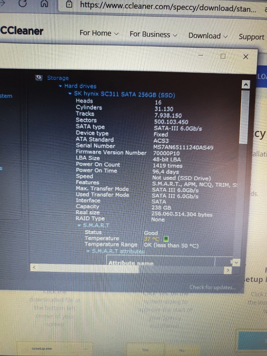

STRS1992 Δημοσ. 21 Απριλίου 2021 Δημοσ. 21 Απριλίου 2021 (επεξεργασμένο) Παρακαλώ για τα φώτα σας για να μη μπλέξω σε περιπέτειες. Εχω το laptop του θέματος και ήρθε ο καιρός που γέμισε ο δίσκος. Τώρα όπωs λεει το speccy έχω: "sk Hynix sc311 SATA 256 ( SATA (SSD))" και "8gb single-channel uknown @ 1197 MHz (17-17-17-39)" που με την ευκαιρία λεω να βάλω άλλα 8GB. Δεν ξέρω τι δισκο έχω. Ειναι 2,5" απο τους παλιούς ή απο Μ.2 κτλ που δεν τους ξέρω? Και κατα συνέπεια δεν ξέρω τι δίσκο να πάρω? Εχει κανεις το ιδίο ? Ποιά μνήμη ειναι συμβατή. Το κόστος, αρκεί να είναι VFM, δεν είναι θέμα. Ευχαριστώ. Επεξ/σία 21 Απριλίου 2021 από STRS1992
mphxths Δημοσ. 21 Απριλίου 2021 Δημοσ. 21 Απριλίου 2021 Ακριβες μοντελο και σκρινσοτς απο το speccy. Ο δισκος μαλλον ειναι m.2 sata . Αν δεχεται 2,5αρηδες ή/και m.2 nvme ... οπως ειπα.. θελουμε το ακριβες μοντελο. Η μνημη ειναι sodimm ddr4 2400. Οποιαδηποτε με τα ιδια specs θα δουλεψει θεωρητικα.

mphxths Δημοσ. 22 Απριλίου 2021 Δημοσ. 22 Απριλίου 2021 Η φαση "βαριεμαι να δωσω πληροφοριες για να βοηθησω τους αλλους να μου λυσουν το προβλημα μου" , με ξεπερναει. Ενα σκρινσοτ με το ζορι και αυτο μονο για τον δισκο. Εκατσα και εκανα την δουλεια που επρεπε να κανεις μονος σου , δηλαδη να ψαξεις στο γοογλε το μοντελο του φορητου σου. Manual του φορητου σου εδω. Σελιδα 18 , αναφερει οτι παιρνει δυο δισκους. Τον κλασικο 2.5αρη , εως 2ΤΒ , και βαζεις ο,τι θες ... ssd/hdd. Και m.2 , ειτε sata , ειτε nvme. M.2 sata εως 256gb , Μ.2 nvme εως 512gb. Αν αληθευουν αυτα τα νουμερα ή μπορουν να ξεπεραστουν , δεν εχω ιδεα. Στο βιντεο αυτο , στο σημειο που το εχω λινκαρει δειχνει το εσωτερικο του φορητου. Φαινεται ξεκαθαρα ο 2.5αρης δισκος στα αριστερα και η θεση για τον m.2 δισκο στα δεξια , εκει που αναγραφει "SSD". Τελος συμφωνα με την σελιδα 15 του manual , οσα εγραψα για τις μνημες , ισχυουν. Καποτε λεγαμε "Internet is for porn". Σας εχω νεα. Δεν ειναι. Μονο για porn. Ψαξτε στο γοογλε , θα βρειτε πολλα πραγματα. Παρε ανασες μπηχτη...παρε... woossaaa...

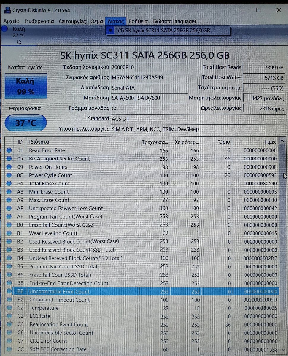

Τέρης Α. Δημοσ. 22 Απριλίου 2021 Δημοσ. 22 Απριλίου 2021 3 ώρες πριν, STRS1992 είπε Δεν γνωρίζω τι δίσκο έχω τώρα, Κατεβάστε και τρέξτε το CrystalDiskInfο και ανεβάστε μας το screenshot.

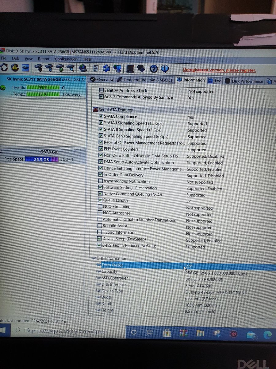

mphxths Δημοσ. 22 Απριλίου 2021 Δημοσ. 22 Απριλίου 2021 6 λεπτά πριν, Τέρης Α. είπε Κατεβάστε και τρέξτε το CrystalDiskInfο και ανεβάστε μας το screenshot. Αν ο δισκος ηταν nvme , θα ημασταν σιγουροι οτι ειναι m.2 , μιας και μιλαμε για φορητο. Αν ειναι sata , που ειναι sata , δεν μπορουμε να ειμαστε 100% σιγουροι οτι αυτος ειναι m.2 ή 2.5αρης. Γιατι αν ειδες τα λινκς που εβαλα παραπανω , το συγκεκριμενο μοντελο το βρηκα και σαν m.2 και σαν 2.5αρι. Δυστυχως το crystaldiskinfo τωρα που το κοιταω δεν αναφερει form factor. Aπο ο,τι βλεπω , το hdsentinel , στις πληροφοριες του δισκου αναφερει "Φυσικο μεγεθος δισκου" και αναγραφει το form factor... 1
STRS1992 Δημοσ. 22 Απριλίου 2021 Μέλος Δημοσ. 22 Απριλίου 2021 13 λεπτά πριν, Τέρης Α. είπε Κατεβάστε και τρέξτε το CrystalDiskInfο και ανεβάστε μας το screenshot.
Τέρης Α. Δημοσ. 22 Απριλίου 2021 Δημοσ. 22 Απριλίου 2021 Ναι... όντως! Το HDSentinel το αναφέρει καλύτερα (62o αρχείο). Πηγαίνετε στη καρτέλα ''Πληροφορίες'' κάτω-κάτω στη σελίδα όπως εδώ:
STRS1992 Δημοσ. 22 Απριλίου 2021 Μέλος Δημοσ. 22 Απριλίου 2021 Αυτό σημαίνει ότι έχω 2.5", και χρειάζομαι έναν nvme 512 gb?

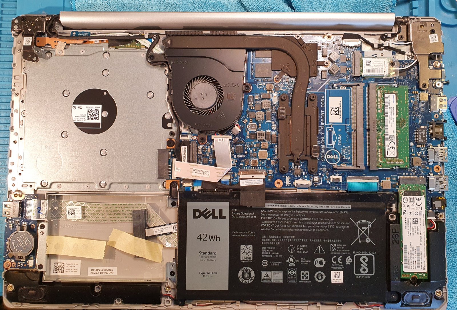

Τέρης Α. Δημοσ. 22 Απριλίου 2021 Δημοσ. 22 Απριλίου 2021 Το έκανα πάνω στην εικόνα για να πάρετε μια ιδέα πως είναι μέσα επισημαίνοντας αυτό που μας ενδιαφέρει: Για NVME κοιτάτε εδώ. Για πόσα GB μιλάμε; Spoiler Άσχετο αλλά χάριν διδασκαλίας ο ''SSD'' της εικόνας είναι HDD.

STRS1992 Δημοσ. 30 Απριλίου 2021 Μέλος Δημοσ. 30 Απριλίου 2021 Δυστυχώς τη πάτησα! Ο μέσα είναι nvme και έμεινα με το δίσκο...στο χέρι.
