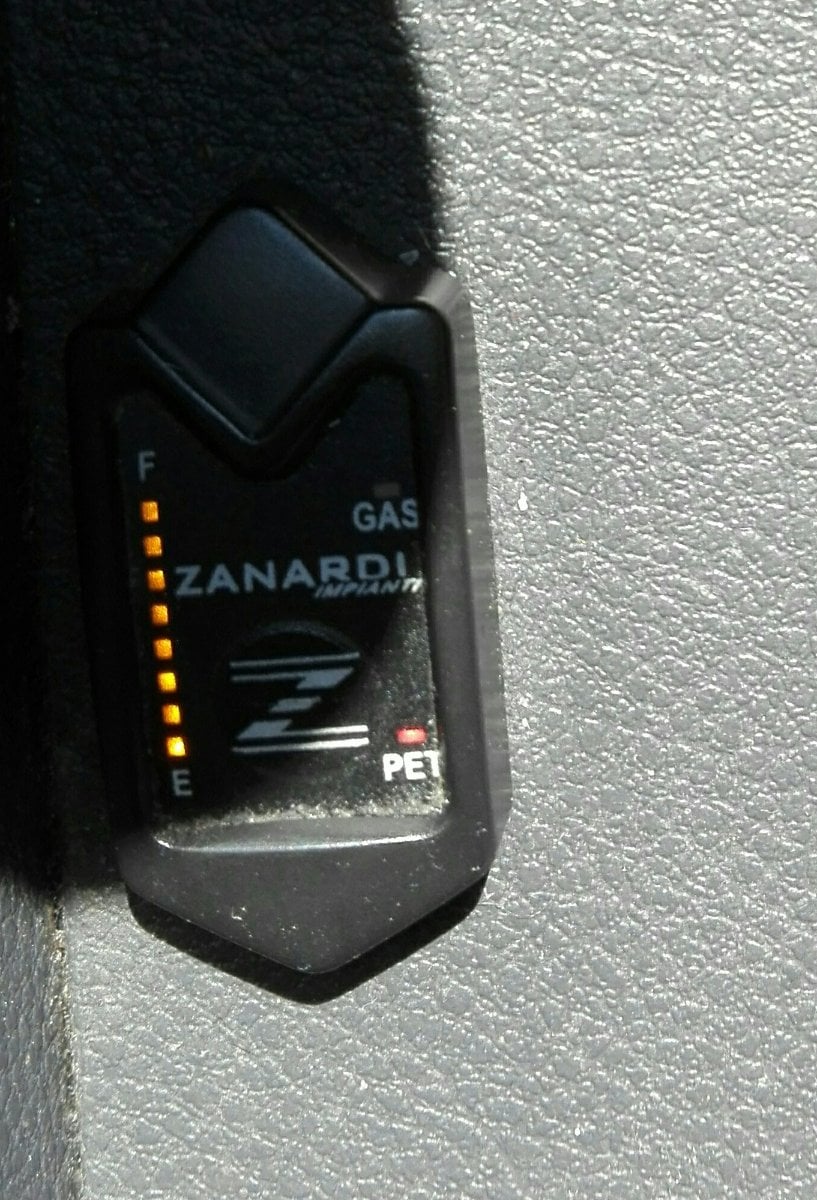

elmario88 Δημοσ. 21 Απριλίου 2021 Δημοσ. 21 Απριλίου 2021 (επεξεργασμένο) Καλησπέρα, έχω την εξής απορία με το σύστημα υγραερίου. Ξέρει κανείς τι είναι το pet και γιατί είναι συνέχεια κόκκινο; Ειναι σωστό; Ευχαριστώ, Επεξ/σία 21 Απριλίου 2021 από elmario88
AiWaaa Δημοσ. 21 Απριλίου 2021 Δημοσ. 21 Απριλίου 2021 Η λογικη λεει οτι το Pet ειναι petrol aka βενζινη και οταν γυρισει υγραεριο θα παει στο gas 1
Γιάννης Platano Δημοσ. 21 Απριλίου 2021 Δημοσ. 21 Απριλίου 2021 1 ώρα πριν, AiWaaa είπε Η λογικη λεει οτι το Pet ειναι petrol aka βενζινη και οταν γυρισει υγραεριο θα παει στο gas Ο TS λεει ομως οτι μεενι συνεχεια αναμενο κοκκινο.
AiWaaa Δημοσ. 21 Απριλίου 2021 Δημοσ. 21 Απριλίου 2021 2 λεπτά πριν, Γιάννης Platano είπε Ο TS λεει ομως οτι μεενι συνεχεια αναμενο κοκκινο. Ισως δεν εχει αυτοματο γυρισμα στο αεριο.. Ας δοκιμασει να πατησει το κουμπακι που φαινεται να εχει.. Εαν τον ξαναπεταξει στο κοκκινο κατι δεν λειτουργει καλα στο συστημα υγραεριου 1
elmario88 Δημοσ. 21 Απριλίου 2021 Μέλος Δημοσ. 21 Απριλίου 2021 Θα το κάνω εναλλαγή βενζίνη αέριο και το ανάποδο και θα σας ξαναπω 2
Γιάννης Platano Δημοσ. 21 Απριλίου 2021 Δημοσ. 21 Απριλίου 2021 2 λεπτά πριν, AiWaaa είπε Ισως δεν εχει αυτοματο γυρισμα στο αεριο.. Ας δοκιμασει να πατησει το κουμπακι που φαινεται να εχει.. Εαν τον ξαναπεταξει στο κοκκινο κατι δεν λειτουργει καλα στο συστημα υγραεριου Αν δεν κανω λαθος αυτο κανουν παλια αυτοκινητα με υγραεριο που εχουν καρμυρατερ και θελουν χειροκινητη αλλαγη .
AiWaaa Δημοσ. 21 Απριλίου 2021 Δημοσ. 21 Απριλίου 2021 4 λεπτά πριν, Γιάννης Platano είπε Αν δεν κανω λαθος αυτο κανουν παλια αυτοκινητα με υγραεριο που εχουν καρμυρατερ και θελουν χειροκινητη αλλαγη . Σωστη σκεψη αλλα ακομα δεν ξερουμε τι αμαξι εχει ο ts.. Και δεν αναγνωριζω και τι μαρκα αεριο φοραει.. 1
meletis_m Δημοσ. 21 Απριλίου 2021 Δημοσ. 21 Απριλίου 2021 5 ώρες πριν, elmario88 είπε Καλησπέρα, έχω την εξής απορία με το σύστημα υγραερίου. Ξέρει κανείς τι είναι το pet και γιατί είναι συνέχεια κόκκινο; Ειναι σωστό; Ευχαριστώ, Στο υγραέριο μπαίνει ; Έχει εγκέφαλο ξεχωριστο για το γκάζι ; Εάν σφυράει ή ανάβει και δεν μπαινει σε υγραεριο , μπορει να εχει κρατησει σφαλμα. Σε τι αμάξι ειναι ;
elmario88 Δημοσ. 21 Απριλίου 2021 Μέλος Δημοσ. 21 Απριλίου 2021 (επεξεργασμένο) 2 ώρες πριν, meletis_m είπε Στο υγραέριο μπαίνει ; Έχει εγκέφαλο ξεχωριστο για το γκάζι ; Εάν σφυράει ή ανάβει και δεν μπαινει σε υγραεριο , μπορει να εχει κρατησει σφαλμα. Σε τι αμάξι ειναι ; Είναι Fiat Brava . Το αέριο μπαίνει από μόνο του μετά από λίγο. Απλά όταν το αμάξι ξεκινάει με βενζίνη , δεν θυμάμαι το pest να είναι πράσινο. Νομίζω συνέχεια κόκκινο είναι. Επίσης τις προάλλες, επειδή είμαι νέος οδηγός έκανα δοκιμαστικά σε ανηφόρα μεγάλης κλήσης σταματα-ξεκινα για εξάσκηση. Την τελευταία φορά πάτησα λίγο παραπάνω γκάζι και τότε άρχισε να σφυρίζει ότι και καλά τελείωσε το αέριο , χωρίς όμως να κατέβουν οι τελιτσες της εικόνας. Μετά έβαλα 10ευρω αέριο και τώρα δεν σφυρίζει. Παίζει να έκανα ζημιά; 2 ώρες πριν, meletis_m είπε Στο υγραέριο μπαίνει ; Έχει εγκέφαλο ξεχωριστο για το γκάζι ; Εάν σφυράει ή ανάβει και δεν μπαινει σε υγραεριο , μπορει να εχει κρατησει σφαλμα. Σε τι αμάξι ειναι ; Αυτό τον ξεχωριστό εγκέφαλο για το γκάζι δεν το κατάλαβα. 3 πεντάλ έχει μόνο. Τα κλασσικα Επεξ/σία 21 Απριλίου 2021 από elmario88
meletis_m Δημοσ. 22 Απριλίου 2021 Δημοσ. 22 Απριλίου 2021 12 ώρες πριν, elmario88 είπε Είναι Fiat Brava . Το αέριο μπαίνει από μόνο του μετά από λίγο. Απλά όταν το αμάξι ξεκινάει με βενζίνη , δεν θυμάμαι το pest να είναι πράσινο. Νομίζω συνέχεια κόκκινο είναι. Επίσης τις προάλλες, επειδή είμαι νέος οδηγός έκανα δοκιμαστικά σε ανηφόρα μεγάλης κλήσης σταματα-ξεκινα για εξάσκηση. Την τελευταία φορά πάτησα λίγο παραπάνω γκάζι και τότε άρχισε να σφυρίζει ότι και καλά τελείωσε το αέριο , χωρίς όμως να κατέβουν οι τελιτσες της εικόνας. Μετά έβαλα 10ευρω αέριο και τώρα δεν σφυρίζει. Παίζει να έκανα ζημιά; Αυτό τον ξεχωριστό εγκέφαλο για το γκάζι δεν το κατάλαβα. 3 πεντάλ έχει μόνο. Τα κλασσικα Ζημιά δέν εχει γίνει . Απλώς δέ είχε αρκετο υγραέριο . Εγκέφαλο για το σύστημα υγραερίου θα έχει στο χώρο του κινητήρα.
elmario88 Δημοσ. 12 Μαΐου 2021 Μέλος Δημοσ. 12 Μαΐου 2021 Απλα αυτό που με προβληματίζει είναι ότι από φουλ οι τελιτσες πάνε στο 0 και σφυρίζει ότι τελείωσε. Δηλ δεν κατεβαίνουν σταδιακά οι τελιτσες. Είναι φυσιολογικό;
meletis_m Δημοσ. 12 Μαΐου 2021 Δημοσ. 12 Μαΐου 2021 43 λεπτά πριν, elmario88 είπε Απλα αυτό που με προβληματίζει είναι ότι από φουλ οι τελιτσες πάνε στο 0 και σφυρίζει ότι τελείωσε. Δηλ δεν κατεβαίνουν σταδιακά οι τελιτσες. Είναι φυσιολογικό; Τώρα που θα αλλάξεις δεξαμενήμαζι με πολυβαλβιδα , πες του να σου αλλάξει και το οργανακι στάθμης στη πολυβαλβιδα βρίσκεται. Συνήθως πάνε πακέτο. Και μετά μέτρα με χιλιόμετρα το καύσιμο . Ποτέ δεν είναι αξιόπιστα 100% τα λαμπάκια στάθμης
