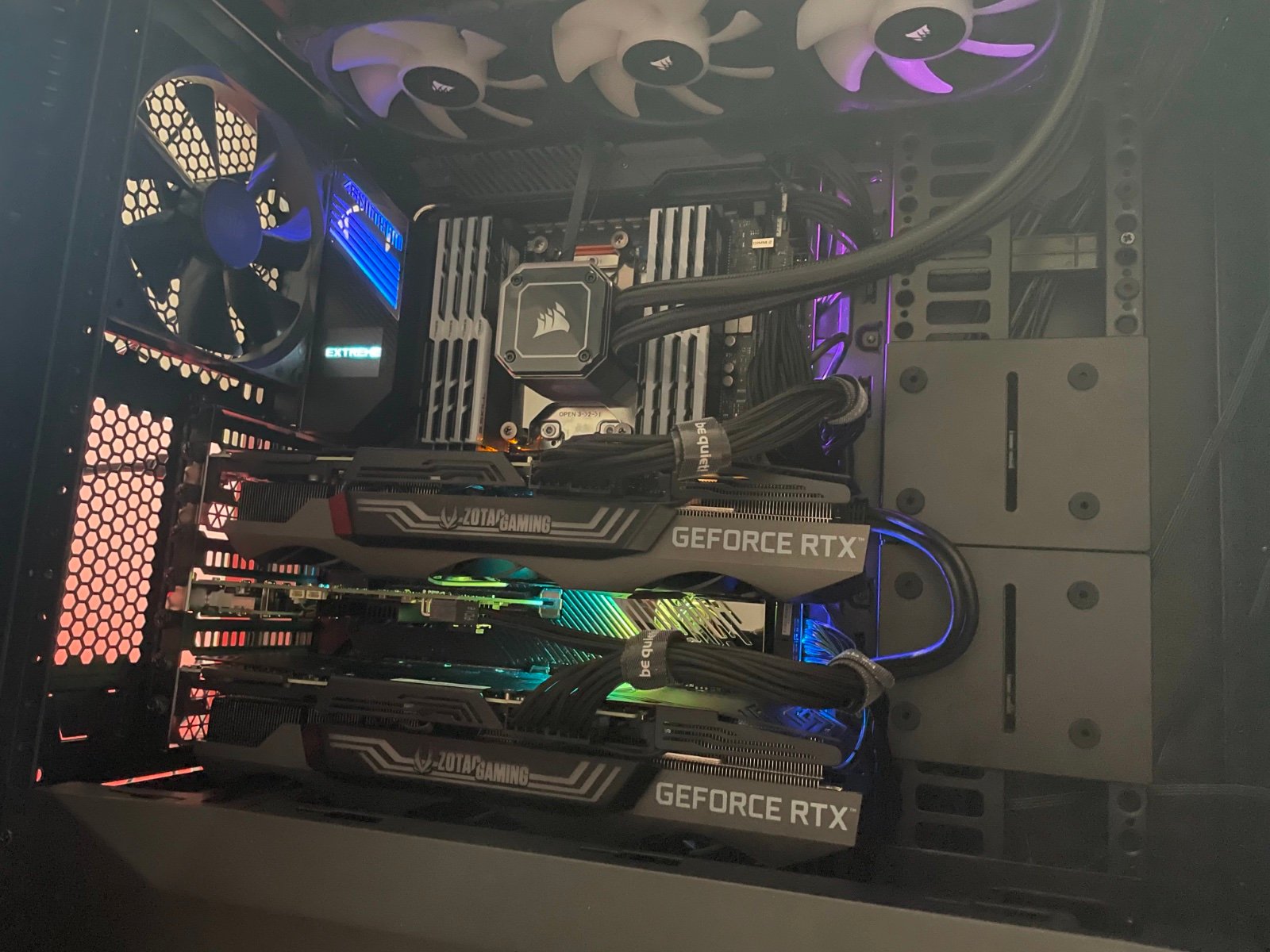

Tablet Δημοσ. 5 Μαΐου 2021 Μέλος Δημοσ. 5 Μαΐου 2021 Αυτό μπήκε τελικά ήταν το μόνο διαθέσιμο και παραλάβαμε σήμερα.. 9

artshadows Δημοσ. 5 Μαΐου 2021 Δημοσ. 5 Μαΐου 2021 αν χρειαστει να βαλετε και αλλη καρτα βλεπω οτι με riser card γινεται
pnick Δημοσ. 5 Μαΐου 2021 Δημοσ. 5 Μαΐου 2021 20 λεπτά πριν, artshadows είπε αν χρειαστει να βαλετε και αλλη καρτα βλεπω οτι με riser card γινεται Ένα pcie slot που περισσεύει είναι κρυμμένο πίσω από την 1η 3090 (επάνω). Οπότε, δεν ξέρω αν θα μπορούσε να γίνει αυτό. 2
Tablet Δημοσ. 5 Μαΐου 2021 Μέλος Δημοσ. 5 Μαΐου 2021 Δεν υπάρχει άλλη θέση γι αυτό.. Δεν ξέρω αν υπάρξει αυτή η ανάγκη ίσως μπορούμε να βάλουμε κάτι τέτοιο;; https://www.amazon.com/LINKUP-RX6900XT-High-Speed-Gen4┃Universal-Compatible/dp/B08XN21819 1

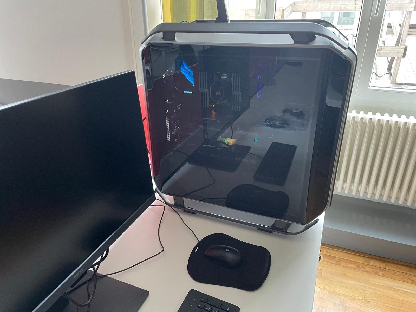

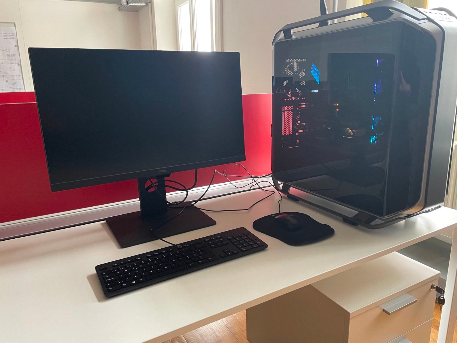

Tablet Δημοσ. 11 Μαΐου 2021 Μέλος Δημοσ. 11 Μαΐου 2021 Γενικά χθες έγινε το setup και τρεξαμε καποια benchmarks... Δεν εχω ξαναδει ποτε κατι τοσο γρηγορο 2
