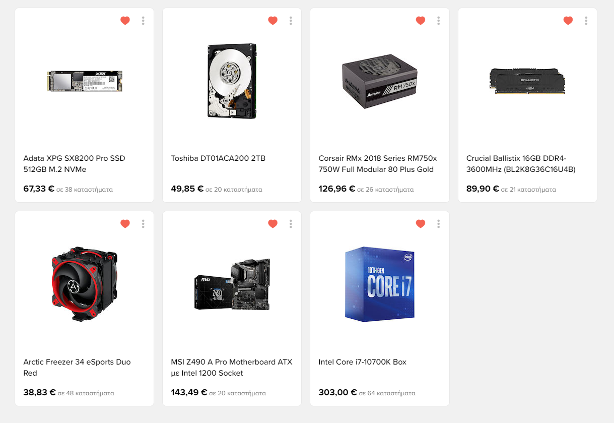

nicklivas Δημοσ. 18 Απριλίου 2021 Δημοσ. 18 Απριλίου 2021 Καλησπέρα σε όλους. Θα ήθελα απόψεις και συμβουλές από τους πιο έμπειρους για το σύστημα που ετοίμασα για αγορά. Διαβάζω από πέρσι το Πάσχα τα θέματα εδώ και αφού βοήθησα φίλους να φτιάξουν δικά τους νέα συστήματα, αποφάσισα να χτίσω και για μένα. Το τωρινό σύστημα έχει i5 4440, 16GB DDR3, SSD 850EVO 500GB, 1080 60Hz οθόνη που θα μείνει, R9 270X 2GB που θα μείνει αναγκαστικά και θα αλλαχτεί στο μέλλον. Το σύνολο της φωτογραφίας είναι 850 περίπου. Μπορεί να ανέβει μέχρι 1000 εάν έχει μεγάλη διαφορά και αξίζει. Κουτί υπάρχει καινούργιο Sharkoon S25-W. Η χρήση ειναι ανοιχτή για ότι προκύψει αλλά να πατάει πάνω στο futureproof. Ευχαριστώ για το χρόνο σας.
niko13 Δημοσ. 18 Απριλίου 2021 Δημοσ. 18 Απριλίου 2021 (επεξεργασμένο) Ολα μια χαρα που διαλεξες,ποιοτικα.Το futureproof ειναι σχετικο αναλογα τι κανει και ο καθενας. Αν δεν επειγει παντως καθυστερησε το, μιας και το υπαρχον σου συστημα ειναι ddr3, θα φτιαξεις καινουργιο με ddr4 αλλα οι νεες γενιες επεξεργαστων που θα ερθουν θα ειναι με ddr5.Ασε που καινουργια καρτα για καμποσο καιρο δεν εχει, γιατι να μην περιμενεις.. Επεξ/σία 19 Απριλίου 2021 από niko13 2
Aris_ Δημοσ. 18 Απριλίου 2021 Δημοσ. 18 Απριλίου 2021 "future proof" δεν υπάρχει βαζεις τι θες να κάνεις και με ποιες συνθήκες πχ τι monitor, αν παιζεις online ,κανεις stream και βγαίνει το build 2

nicklivas Δημοσ. 18 Απριλίου 2021 Μέλος Δημοσ. 18 Απριλίου 2021 Για μένα και αυτό που θέλω να πετύχω είναι να "ξεχάσω" να του κάνω upgrade. Οπότε εάν έχετε να προτείνετε κάτι για αλλαγή ώστε να εφαρμοστεί καλύτερα αυτό που ψάχνω, θα βοηθούσατε. Πολύ μακρινό σενάριο το DDR5 για μένα, σκοπεύω να ψωνίσω σύντομα.
JDROGAS Δημοσ. 18 Απριλίου 2021 Δημοσ. 18 Απριλίου 2021 Αλλαζεις τον επεξεργαστη σε 10850k Εαν θελεις βαζεις και αλλα 16gb ραμ.........αλλα τωρα προτεινω χωρις καν να ξερω πανω σε τι θα δουλεψει το pc.
TR-909 Δημοσ. 19 Απριλίου 2021 Δημοσ. 19 Απριλίου 2021 Από την σύνθεση του υπολογιστή που διαθέτεις τώρα συμπεραίνω ότι ανήκεις στη κατηγορία του μέσου χρήστη χωρίς κάποιες ιδιαίτερες ανάγκες. Με βάση αυτό τα κομμάτια που έχεις επιλέξει είναι ποιοτικά και για 4~5 χρόνια (το ελάχιστο, μάλλον περισσότερο) δεν θα ασχοληθείς καθόλου με αναβάθμιση. Τροφοδοτικό θα μπορούσες να πας και σε 650W και χαμηλότερη σειρά (πχ Corsair TX) και μνήμες θα μπορούσες να δεις Ballistix σε 3200 (πάνε άνετα 3600) - μικρές διαφορές στις τιμές απλά το αναφέρω. Προσωπικά θα κοίταζα για καλύτερη λύση στη ψύξη όπως https://www.skroutz.gr/s/20848986/Arctic-Liquid-Freezer-II-280.html και ένα πιο ποιοτικό case από το sharkoon (για airflow κυρίως) καθώς ο 10700 σαν θερμική συμπεριφορά απέχει μακράν από τον ταπεινο i5 4440.
Shadows Δημοσ. 19 Απριλίου 2021 Δημοσ. 19 Απριλίου 2021 Καλησπερα,απο οτι καταλαβαινω το συστημα αφορα gaming χρηση.Αν ναι τοτε θα σου ελεγα,καλος να δωσεις ενα τοσο μεγαλο ποσο και ας πουμε οτι μεχρι να βγουν ddr5 νεα cpu κλπ κλπ.θα περασει καιρος και μεχρι τοτε μπορει να μην σε καλυπτει το συστημα σου πληρως.Αλλα πρεπει να υπολογισεις ολο το χαλι που συμβαινει με τις καρτες.Γτ αν ειναι να δωσεις τοσα λεφτα για να μεινεις με την 270x για 1-2 χρονια (γτ μπορει να κρατησει τοσο ή ακομα παραπανω),θα ελεγα να κανεις υπομονη και να περιμενεις.Τωρα ειναι η καλυτερη εποχη καποιος να περιμενει και η χειροτερη να αγορασει. Ισως λεω ισως,το pc gaming να μην ξαναειναι τοσο προσιτο οσο ηταν στο παρελθον. 1
