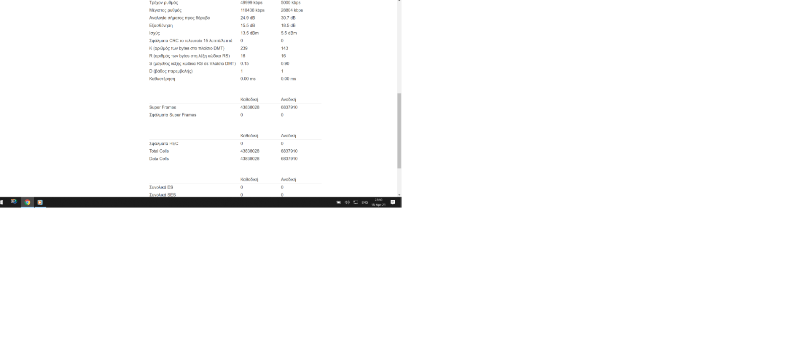

genikos85 Δημοσ. 18 Απριλίου 2021 Δημοσ. 18 Απριλίου 2021 Βάλε αρχικά στατιστικά από το ρούτερ και συνεχίζουμε. 1
drapanakis Δημοσ. 18 Απριλίου 2021 Μέλος Δημοσ. 18 Απριλίου 2021 (επεξεργασμένο) Ti εννοεις στατιστικα ; Aυτα ; a Επεξ/σία 18 Απριλίου 2021 από drapanakis
DanielRGr Δημοσ. 18 Απριλίου 2021 Δημοσ. 18 Απριλίου 2021 (επεξεργασμένο) 31 minutes ago, drapanakis said: Ti εννοεις στατιστικα ; Aυτα ; a Στο VDSL, δεν θελει φιλτρο μεταξυ μοντεμ και καλωδιου, ουτε σπλιττερ, τιποτα. Το καλωδιο απο τη πριζα μπαινει απευθειας στο μοντεμ. Ωστοσο, διαβασε τον οδηγο της cyta περι ορθης συνδεσμολογιας εντος του σπιτιου: https://www.cyta.com.cy/mp/informational/support/files/wiring-guide-for-broadband_GR.pdf Τα στατιστικα σου παντως ειναι μια χαρα, εφοσον δεν εχεις crc και γενικοτερα errors, το προβλημα μαλλον δεν ειναι απο τη συνδεσμολογια/καλωδιωση, αλλα απο λοιπο εξοπλισμο (drivers? ethernet cable? καποιο προγραμμα? πρεπει να το κοιταξεις). Αλλα να βγαλεις φιλτρα/σπλιττερ σε καθε περιπτωση. Επεξ/σία 18 Απριλίου 2021 από DanielRGr 1

Broli007 Δημοσ. 19 Απριλίου 2021 Δημοσ. 19 Απριλίου 2021 (επεξεργασμένο) Φιλε πιστευω οτι τα σκεφτεσαι λιγο λαθος τα πραγματα. Με βαση τα στατιστικά απο το router σου, ειναι συγχρονισμενο κανονικα στα full 50Mbps και χωρις CRC errors οποτε απο εκει ειναι ολα κομπλε μιας και το router σου δεν χρειαζεται να στειλει/λαβει πάλι λανθασμενα πακετα δεδομενων "σπαταλωντας" ταχυτητα. Τα 50 Mbps μεταφραζονται σε 6.5MB δευτερολεπτο , δεν ειναι 50MB οπως καποιοι εχουν στο μυαλο τους και επιπλεον αυτο ειναι η μεγιστη "θεωρητικη" ταχυτητα, η πραγματικη ειναι παντα λιγοτερη και εχει διαφορους παραγοντες που την επηρεαζουν. Μερικα παραδειγματα ειναι τα επομενα: -CRC errors - Αν και στα στατιστικα σου λεει 0 (μηδεν), λεει για τα τελευταια 15 λεπτα απο οτι προσεξα, αρα δεν αποκλειεται να εχεις, απλα οχι τα τελευταια 15 λεπτα απο τη στιγμη που κοιταξες. -Router - Καθε router δεν εχει τις ιδιες επιδοσεις και ποσο μαλλον τα router που δινουν οι ISP που ειναι συνηθως η πιο τελευταια ποιοτητα/ταχυτητα -Τροπος/ταχυτητα επικοινωνιας της συσκευης σου με το router - Ενσυρματα (Καλώδιο Ethernet)/Ασυρματα (Wifi 2.4/5GHz) - Ειδικά για τα ασυρματα δικτυα, τα υπολοιπα δικτυα που υπαρχουν στην εμβελεια του router και της συσκευης σου επηρεαζουν την επικοινωνια σε παρομοιες συχνοτητες(καναλια), οπως επισης και η αποσταση μεταξυ τους μειωνει ακομα περισσοτερο την ταχυτητα. -Η κατασταση της συσκευης σου - αν η συσκευη σου εχει προβληματα, προγραμματα που χρησιμοποιουν κατι στον υπολογιστη σου (επεξεργαστη, μνημη, σκληρο δισκο), αυτο σημαινει οτι θα λειτουργουν ως "κοφτης" στα υπολοιπα, οπως και στην ταχυτητα κατεβασματος -Επιπλεον, τα δεδομενα που κατεβαινουν/ανεβαινουν απο τη συσκευη σου, πρεπει να συνοδευονται απο εξτρα δεδομενα που χρησιμοποιουνται για ελεγχο σφαλματων, για αναγνωριση υπολογιστη στο διτυο και της εφαρμογης που εχει ζητησει το πακετο για να το χρησιμοποιει, τυπο δεδομενων και αλλα, αρα απο την συνολικη σου ταχυτητα θα χρησιμοποιειται για αυτα τα εξτρα αλλα αναγκαια πραγματακια, κατι που δεν μπορεις να το αποφυγεις. -Τελος, οι περισσοτεροι server στελνουν συνηθως με ταχυτητα 10-25Mbps, που μεταφραζεται σε 1-3MB το δευτερολεπτο. Οταν κατεβαζεις, το νουμερο που βλεπεις, δεν ειναι η ταχυτητα σε Mbps που διαφημιζουν την ταχυτητα της συνδεσης σου. Ειναι σαν να μετρας με διαφορετική βαση για το ιδιο πραγμα (μετρα ανα δευτερολεπτα ή ποδια/γιαρδες ανα δευτερολεπτο). Η τυπικη ταχυτητα που στελνουν οι servers, ειναι πανω κατω η ταχυτητα που ανεφερες οτι κατεβαζες απο καθε server τους drivers. Ταυτοχρονα, καθε αλλη συσκευη στο δικτυο σου, θα κλεβει/καθυστερει εστω και απειροελαχιστα τη συνδεση με αλλες συσκευες και ακομα χωρις να κανεις τιποτα, μιας και στελνουν πακετα στο router ακομα και για να κρατησουν τη συνδεση ενεργη. Καθε ενα απο αυτα, μειωνει την μεγιστη ταχυτητα που θα μπορεις να φτασεις. Εχε στο νου σου, οτι site που φορτωναν πριν χρονια γρηγορα ακομα και με 1Mbps ταχυτητα, μπορει να φορτωνουν πιο αργα στη σημερινη εποχη, παρολο που εχουμε πιο γρηγορες συνδεσεις γιατι ειναι απλα τελειως διαφορετικες ιστοσελιδες και με διαφορετικες τεχνολογιες. Καποτε οι ιστοσελιδες φτιαχνοντουσαν για να φορτωνονται μονο για υπολογιστη, ενω τωρα η ιδια ιστοσελιδα πρεπει να εχει διαφορες εκδοχες, για υπολογιστες, tablet, κινητα, οπως και διαφορετικες αναλυσεις για φωτογραφιες/βιντεο, περισσοτερες διαφημισεις και αλλα, επιβαρυντας κι αλλο τη συνδεση σου. Ελπιζω ο τροπος που τα εξηγησα να βοηθαει καπως καλυτερα στη κατανοηση και καλο βραδυ. Επεξ/σία 19 Απριλίου 2021 από Broli007 1 1
DanielRGr Δημοσ. 19 Απριλίου 2021 Δημοσ. 19 Απριλίου 2021 (επεξεργασμένο) 33 minutes ago, Broli007 said: -snip- Το h300s εχει gigabit ports, 2.4ghz/5ghz Ωστοσο, το crc/15λεπτα πρεπει να ειναι bugαρισμένο (ακομη; δεν ξερω, αλλα σιγουρα σε καποια φαση δεν μετρουσε μονο τα τελευταια 15 αλλα απο την ωρα που σηκωνε dsl) Οσο αναφορα τα loading times σε websites, κτλπ, το loading συνηθως ειναι optimized και γινεται στη πρωτη επισκεψη (ή ανανεωση) και υστερα ΑΝ χρειαζεται κανει fetch καινουρια δεδομενα. Τα πακετα που λες δεν ειναι το θεμα, προφανως το προβλημα ειναι αλλου αν δεν βλεπει 5 ολοκληρα mbps, το πιο πιθανο σε καλωδιωση/drivers/traffic Επεξ/σία 19 Απριλίου 2021 από DanielRGr 1
