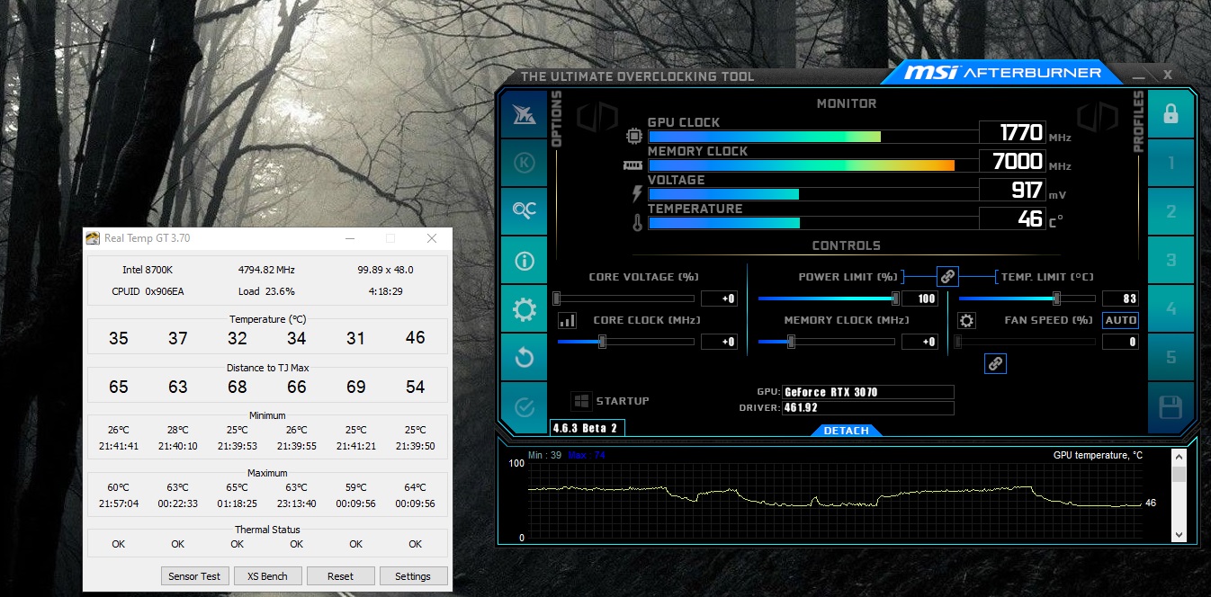

7nisiotis Δημοσ. 18 Απριλίου 2021 Μέλος Δημοσ. 18 Απριλίου 2021 2 ώρες πριν, nikpoth είπε Edit: Με τα πάντα όλα εξαγωγή, εκτός vga ,psu, έχεις χειρότερο αποτέλεσμα συνολικά; (μνήμες, cpu,vga,vrm) Μετά από αρκετή ώρα game δυσκολεύεται να διώξει τη ζέστη και ανεβαίνει η θερμοκρασία του cpu παραπάνω έπειτα 1
7nisiotis Δημοσ. 18 Απριλίου 2021 Μέλος Δημοσ. 18 Απριλίου 2021 (επεξεργασμένο) cpu- 4.8 @1.24 Επεξ/σία 18 Απριλίου 2021 από 7nisiotis
Sakiz105 Δημοσ. 18 Απριλίου 2021 Δημοσ. 18 Απριλίου 2021 15 ώρες πριν, 7nisiotis είπε cpu- 4.8 @1.24 Σπύρο μας τρολλάρεις εγώ βλέπω 70αρια με 16c ambient 1
DimosthenisG Δημοσ. 18 Απριλίου 2021 Δημοσ. 18 Απριλίου 2021 για αρχη αγοραζεις μερικα τετοια, το καλυτερο φαν στον πλανητη. https://www.skroutz.gr/s/15252751/Noctua-NF-A12x25-PWM-120mm.html 1
7nisiotis Δημοσ. 19 Απριλίου 2021 Μέλος Δημοσ. 19 Απριλίου 2021 23 ώρες πριν, Sheogorath είπε Μια χαρα είναι ρε, τι να αλλάξεις Οι θερμοκρασίες αυτές είναι μετά από μερικές ώρες warzone. Το καλοκαίρι είναι +10-12 βαθμούς κοντά 80αριζει. Και η κάρτα ήδη 74-75 με 85-86% φαν 23 ώρες πριν, DimosthenisG είπε για αρχη αγοραζεις μερικα τετοια, το καλυτερο φαν στον πλανητη. https://www.skroutz.gr/s/15252751/Noctua-NF-A12x25-PWM-120mm.html Τα γνωρίζω εδώ κ καιρό. Μάλιστα σχεδιάζουν εδώ και κανα χρόνο την 140mm έκδοση. Θέλω γύρω στα 60 ευρώ για αυτά. Αν ήταν φθηνότερα ναι, με τόσα προσθέτω αλλά 20-30 και αγοράζω είτε νέο κουτί ( NR200 χωρίς το παράθυρο ) ή νέα υδροψυξη. Εξού και κοιτάω να κινηθώ σε budget πλαίσια με κόστος κανα 10αρικο έχω πάρει 2 ανεμιστήρες Arctic 23 ώρες πριν, Sakiz105 είπε Σπύρο μας τρολλάρεις εγώ βλέπω 70αρια με 16c ambient
