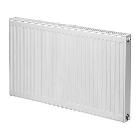

nikolas15341 Δημοσ. 17 Απριλίου 2021 Δημοσ. 17 Απριλίου 2021 (επεξεργασμένο) οταν ανοίξει ο καιρός λεω να τολμήσω να αφαιρέσω ολα τα θερμαντικα πανελ του σπιτιού, και να τα βγαλω βεράντα / ταράτσα/ κήπο για καθαρισμό - πλυσιμο. το δάπεδο του σπιτιου ειναι απο ξύλο, και θελει ιδιατερη προσοχή. το έχετε κανει μόνοι σας? σας δυσκόλεψε? εργαλεία / αναλώσιμα που χρειάζονται? ευχαριστώ Επεξ/σία 17 Απριλίου 2021 από nikolas15341
greekfragma Δημοσ. 17 Απριλίου 2021 Δημοσ. 17 Απριλίου 2021 1ο βήμα να κλείσεις την κυκλοφορία. 2ο βήμα με λεκανάκι και υπομονή αδειάζεις από την αντίθετη μεριά ότι νερό βρώμα έχει κρατήσει το σώμα. 3ο ταπώνεις ότι έλυσες με κάποιο tie wrap και σακουλάκια τροφίμων για τη μεταφορά στο μπαλκόνι για να μη σου στάξει στο ξύλινο πάτωμα. ανάποδη διαδικασία για τοποθέτηση και προσοχή για τη κλίση να είναι ελαφρώς αρνητική προς τη μεριά της παροχής ώστε να γεμίσουν σωστά πριν την τελική εξαέρωση.

hp8 Δημοσ. 17 Απριλίου 2021 Δημοσ. 17 Απριλίου 2021 (επεξεργασμένο) 5 ώρες πριν, nikolas15341 είπε οταν ανοίξει ο καιρός λεω να τολμήσω να αφαιρέσω ολα τα θερμαντικα πανελ του σπιτιού, και να τα βγαλω βεράντα / ταράτσα/ κήπο για καθαρισμό - πλυσιμο. σου έκαναν κάτι και θέλεις να τα τιμωρήσεις ? η νομίζεις ότι έχουν βουλώσει και έχει πέσει η απόδοση τους Θα να ανοίξεις θέματα και θα τρέχεις Κοίτα να αλλάξετε κάνα μαγνήσιο και να κάνετε συντήρηση του λέβητα και άστα φουκαριάρικα στην θέση τους Καθάρισε την πρόσοψη και με ειδική βούρτσα τις διαδρομές του αέρα να φύγει η σκόνη και τα ότι άλλο μπορεί να έχει επικαθήσει στην επιφάνεια τους και πιθανόν να μην γίνεται καλή μεταφορά θερμότητας Και κάτι τελευταίο όσο μπαίνει νέο καθαρό νερό στο κλειστό κύκλωμα τόσο αυξάνει η οξείδωση Spoiler Επεξ/σία 17 Απριλίου 2021 από hp8 2 1
xp-user Δημοσ. 17 Απριλίου 2021 Δημοσ. 17 Απριλίου 2021 Για να κανεις οποιαδηποτε εργασια στα σωματα πρεπει να αδεισεις ΟΛΟ το κυκλωμα του καλοριφερ.Αν ειναι κεντρικη θερμανση ολη τη πολυκατοικια-.Αν ειναι καποια χρονια τα καλοριφερ οι διακοπτες εχουν κολησει και δεν υπαρχει περιπτωση να τα κλεισεις απο εκει.Και αν κατσει η στραβη και αρχισουν να τρεχουν μεσα στο σπιτι και με ξυλινα πατωματα την εκατσες τη βαρκα.

papoys1 Δημοσ. 18 Απριλίου 2021 Δημοσ. 18 Απριλίου 2021 Να πεις θέλεις να τα βάψεις γιατί είναι χάλια να το δεχτώ αλλά για καθάρισμα να τα βγάλεις;;;; Τώρα για βάψιμο. Αν είσαι σε πολυκατοικία τα ξεχνάς ή κάνεις με προσοχή ότι βλέπεις. Αν είναι μονοκατοικία άδειασμα νερού από από τον καυστήρα μέχρι να αδειάσει τελείως το κύκλωμα. Ελπίζω να είναι χαμηλότερα ο καυστήρας γιατί αν είναι ψηλότερα ξέχασέ το. Έχεις έτοιμο χώρο εργαλεία τρίβεις βάφεις άμεσα και τα ξαναβάζεις πάνω γρήγορα γιατί δεν πρέπει να μένουν πολύ χρόνο χωρίς νερό αν αδειάσουν. Αν πας σε βαφή ειδική μπογιά για καλοριφέρ.Το έχω κάνει και μετά από 15 χρόνια είναι άψογα. 1
xsterg Δημοσ. 18 Απριλίου 2021 Δημοσ. 18 Απριλίου 2021 εγω θα σου ελεγα να μην κανεις τιποτα. κινδυνευεις να εχεις προβληματα μετα τη επανατοποθετηση τους. χωρια που δεν κανει να μεινει χωρις νερο το κυκλωμα για ωρες. επλισης καλο ειναι το νερο μεσα στο κυκλωμα να μην αλλαζει ολο αλλα απλα να συμπληρωνεται. 1
