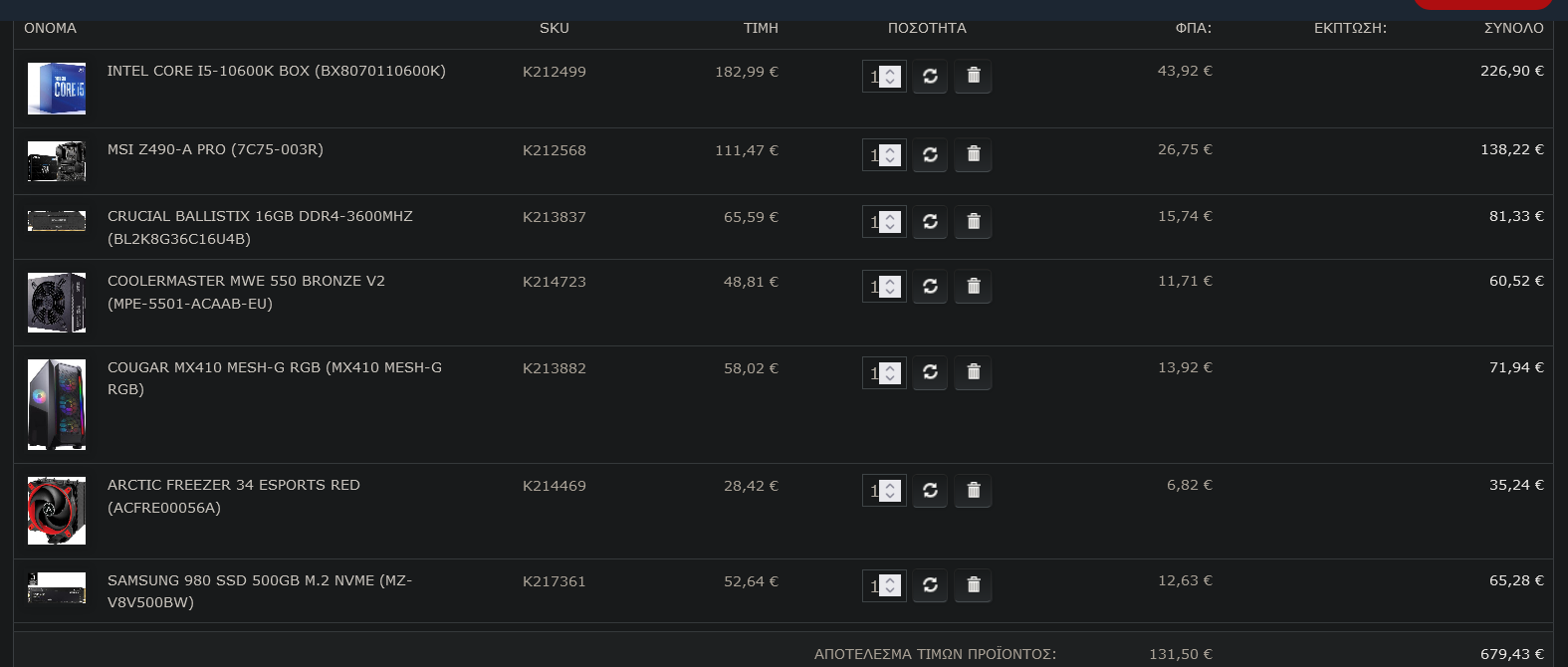

JDROGAS Δημοσ. 26 Οκτωβρίου 2021 Δημοσ. 26 Οκτωβρίου 2021 (επεξεργασμένο) Εαν εισαι ευχαριστημενος απο το build που φτιαξαμε ναι μια χαρα θα βγει παλι στα ιδια χρηματα,μιας και μιλησες για ιδιες επιδοσεις. Για το γραφειο ομως ισως ειναι "too much" μπορεις εαν θελεις να γλυτωσεις μερικα χρηματα. Το ιδιο ακριβως με λιγο καλυτερο δισκο (μιας και δεν υπαρχει διαθεσιμος ο ιδιος w/d που ειχαμε βαλει) βγαινει στα 679 ευρω. Εαν στη θεση του 10600k και της Ζ490 βαλεις ας πουμε 10400 και Β460 θα γλυτωσετε περιπου 80 ευρω.Πιστευω οτι για εργασιες γραφειου ειναι υπεραρκετο το δευτερο σεναριο. Αληθεια το εφτιαξες τελικα στο kavatza; Ρωτω για να μαθαινουμε κι εμεις..........εμεινες ευχαριστημενος,ειχες σωστη αντιμετωπιση απο το καταστημα; Επεξ/σία 26 Οκτωβρίου 2021 από JDROGAS 1
thp96 Δημοσ. 28 Οκτωβρίου 2021 Μέλος Δημοσ. 28 Οκτωβρίου 2021 Στις 26/10/2021 στις 11:31 ΜΜ, JDROGAS είπε Εαν εισαι ευχαριστημενος απο το build που φτιαξαμε ναι μια χαρα θα βγει παλι στα ιδια χρηματα,μιας και μιλησες για ιδιες επιδοσεις. Για το γραφειο ομως ισως ειναι "too much" μπορεις εαν θελεις να γλυτωσεις μερικα χρηματα. Το ιδιο ακριβως με λιγο καλυτερο δισκο (μιας και δεν υπαρχει διαθεσιμος ο ιδιος w/d που ειχαμε βαλει) βγαινει στα 679 ευρω. Εαν στη θεση του 10600k και της Ζ490 βαλεις ας πουμε 10400 και Β460 θα γλυτωσετε περιπου 80 ευρω.Πιστευω οτι για εργασιες γραφειου ειναι υπεραρκετο το δευτερο σεναριο. Αληθεια το εφτιαξες τελικα στο kavatza; Ρωτω για να μαθαινουμε κι εμεις..........εμεινες ευχαριστημενος,ειχες σωστη αντιμετωπιση απο το καταστημα; Καλησπέρα, Πήρα τηλέφωνο αρχές Μαϊου και ζήτησα τα πράγματα αναλυτικά. Ζήτησα επίσης επιβεβαίωση μέσω μείλ για να είμαι 100 % σίγουρος. Η παραγγελία ήρθε αρχές Ιούνη και με ταλαιπώρησε μόνο η μεταφορική. Κατά τ' άλλα ευχαριστημένος. Περιφερειακά δηλαδή, οθόνη, ηχεία, ακουστικά, και 2 ποντίκια, τα πήρα από e-shop. Ποια είναι η γνώμη σου για τα wokrstations ; 1

thp96 Δημοσ. 28 Οκτωβρίου 2021 Μέλος Δημοσ. 28 Οκτωβρίου 2021 Μόλις τώρα, JDROGAS είπε Προσωπικα μου αρεσει να φτιαχνω τα δικα μου build,και να βαζω ακριβως οτι εχω αναγκη και με προοπτικες για αναβαθμιση.Με ενοχλει να δεσμευομαι απο κατι που μου εχει ετοιμασει καποια εταιρια. Το θεμα ειναι τι ακριβως ζητας σε σχεση με αναβαθμισεις αργοτερα κλπ κλπ. Eιναι αρκετα αξιοπιστα και καποια εχουν και αρκετη εγγυηση,και για δουλεια γραφειου πολλες φορες εκμεταλλευεσαι τη μεγαλη εγγυηση και το after sales service. Μπορει να εχουν καποιους περιορισμους ομως. Συνηθως εχουν μητρικες της εκαστοτε εταιριας,μικρα τροφοδοτικα (αλλα και αρκετα αποδοτικα) ισως λιγες θυρες για ram,sata hdd, η m2 δισκους. Εχεις καποιο συγκεκριμενο στο μυαλο σου; Εγώ πρότεινα να πάρουμε έναν ίδιο ή όπως μου έγραψες με τον 10400 για να γλιτώσουμε κάποια χρήματα εξάλλου θα εργαστεί ο νέος εργαζόμενος και δεν θα έχεις πολλούς υπολογισμούς. Θεωρώ ότι θα καλυφθεί με το σύστημα που προτείνεις και βλέπουμε σε ένα 8μηνο τι γίνεται. Μου πρότειναν να πάρουμε ένα workstation της dell ( με μεγάλο ποσό 1000-2000 ευρώ) είτε intel xeon είτε i9. Από skroutz λέγονται dell precision 3650 MT
