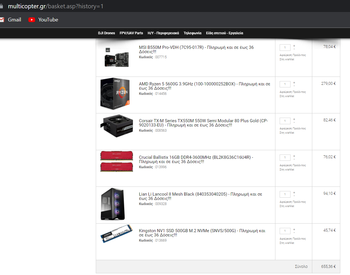

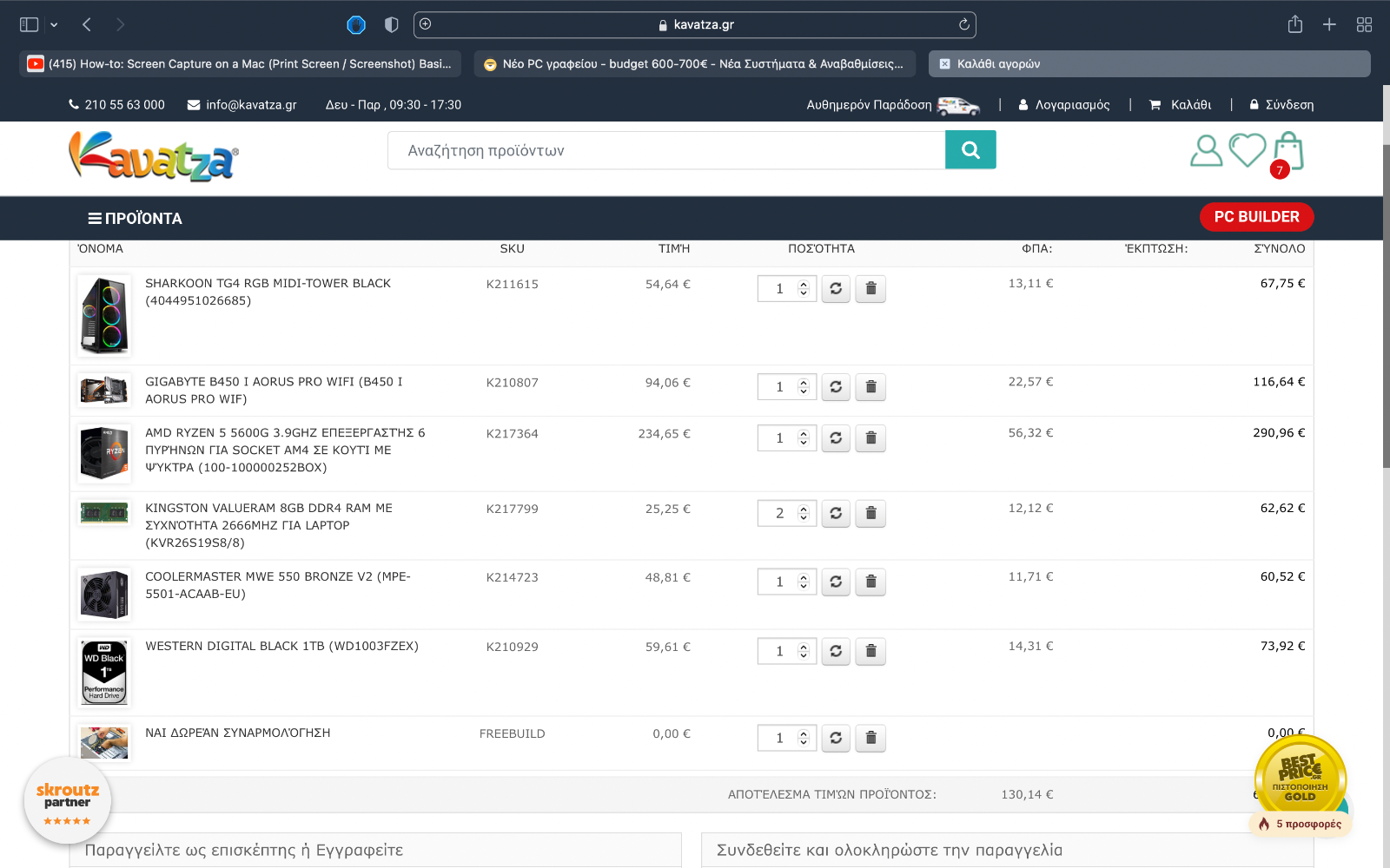

ImePony Δημοσ. 6 Οκτωβρίου 2021 Δημοσ. 6 Οκτωβρίου 2021 (επεξεργασμένο) κάτι τέτοιο? Επεξ/σία 6 Οκτωβρίου 2021 από ImePony
Nik1239 Δημοσ. 6 Οκτωβρίου 2021 Δημοσ. 6 Οκτωβρίου 2021 1 ώρα πριν, ImePony είπε κάτι τέτοιο? Όχι δεν κάνουν οι ραμ θες να είναι ddr4 όχι ddr4L κοινώς ποιο μεγάλες Επίσης βάλε έναν ssd Θα σου στείλω σε λίγο μια σύνθεση παρόμοια με αυτήν αλλά πιο σωστή 3
ImePony Δημοσ. 6 Οκτωβρίου 2021 Δημοσ. 6 Οκτωβρίου 2021 8 λεπτά πριν, Nik1239 είπε Όχι δεν κάνουν οι ραμ θες να είναι ddr4 όχι ddr4L κοινώς ποιο μεγάλες Επίσης βάλε έναν ssd Θα σου στείλω σε λίγο μια σύνθεση παρόμοια με αυτήν αλλά πιο σωστή τέλεια σε ευχαριστώ πολύ

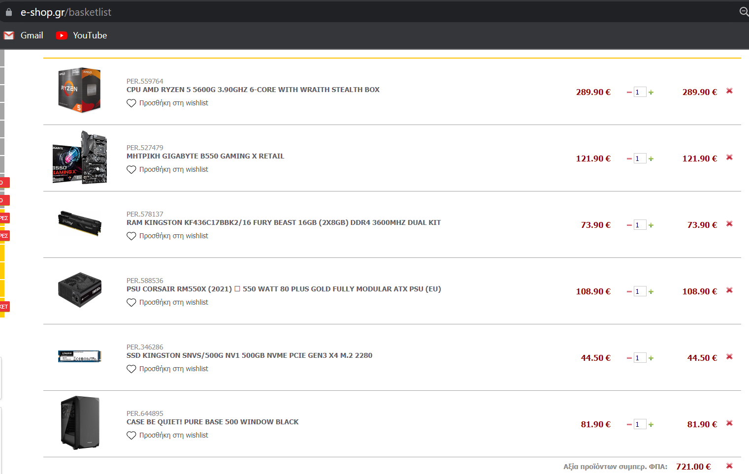

Nik1239 Δημοσ. 6 Οκτωβρίου 2021 Δημοσ. 6 Οκτωβρίου 2021 49 λεπτά πριν, ImePony είπε τέλεια σε ευχαριστώ πολύ λοιπον ενα απο eshop και ενα απο multicopter και τα δυο πολυ εμπιστα καταστηματα οι διαφορες τους ειναι οι εξης ο επεξεργαστης στο πρωτο καταστημα ειναι λιγο πιο ακριβος αλλα αμεσα διαθεσιμος ενω στο αλλο θα αργησει νομιζω 4-10 ή 2 βδομαδες ιδιος δισκος και στα δυο σε ιδια τιμη το πρωτο εχει τροφοδοτικο full modular που σημαινει οτι ολα τα καλωδια ειναι αποσπωμενα και 10 χρονια εγγυηση και λιγο καλυτερης ποιοτητας , και το δευτερο εχει νομιζω 5 ή 7 χρονια εγγυηση και ειναι semi modular με τα μισα καλωδια να ειναι αποσπωμενα και λιγο πιο κατω σε ποιοτητα , και στα δυο μπορεις να βαλεις μεγαλη καρτα μεχρι και 3070/6700χτ ή αν θες λιγο πιο safe μεχρι 3060ti/6600xt ανετα οι μνημες ειναι ελαχιστα καλυτερες αυτες του δευτερου μαγαζιου εκτος αν εχεις σκοπο να κατσεις με τις ωρες να τις ανεβασεις παραπανω που τοτε θα αποδωσουν αρκετα καλυτερα απο τις αλλες , αλλα αν δεν εχεις σκοπο να κανεις κατι τετοιο διαφορα μεταξυ τους στην πραξη δεν θα δεις τα κουτια ειναι ιδια απο αποψη airflow το ενα εχει και φωτακια αν θες να το παιξεις και λιγο καγκουρας (και το αλλο εχει 2 φανακια και αν θες με 10ε βαζεις αλλο ενα οποτε εισαι κομπλε τα κουτια τα εβαλα πιο πολυ για το τυπικο , αν δεις καποιο αλλο που σου αρεσει καλυτερα μπορεις να βαλεις αυτο ( αφου το εγκρινουμε απο airflow ) τωρα οσο αφορα τις μητρικες , ειναι σχεδον ιδιες απλα ειναι σε αλλη τιμη και εχουν καποια features παραπανω η μια απο την αλλη , η κυρια διαφορα τους ειναι στην πανω ψυξη των vrm που αν δεν εχεις σκοπο να βαλεις πανω καποιο επεξεργαστη τυπου 5900χ τοτε θα εχεις θεμα και με τις δυο αλλα με εναν 5600χ ή 5800χ νομιζω πως δεν θα εχεις θεμα (ας βοηθησει και καποιος αλλος σε αυτο το θεμα μιας και δεν ξερω πως θα τρεχουν οι μητρικες με ryzen 7 ) αν παρεις τα πραγματα απο το eshop σε μια βδομαδα ειναι σπιτι σου στημενο ενω απο το multikopter ισως κανει και πανω απο 2 βδομαδες (επισης δεν ξερω αν το multicopter εχει υπηρεσια στησιματος οπως το eshop ) πες μας αν μπορεις να το στησεις εσυ μονος σου και αν εχεις θεμα τα κομματια να ειναι απο διαφορετικα καταστηματα για να σου προτεινουμε τα ιδια /καλυτερα κομματια σε χαμηλοτερες τιμες και απο αλλα καταστηματα 2
ImePony Δημοσ. 6 Οκτωβρίου 2021 Δημοσ. 6 Οκτωβρίου 2021 17 λεπτά πριν, Nik1239 είπε λοιπον ενα απο eshop και ενα απο multicopter και τα δυο πολυ εμπιστα καταστηματα οι διαφορες τους ειναι οι εξης ο επεξεργαστης στο πρωτο καταστημα ειναι λιγο πιο ακριβος αλλα αμεσα διαθεσιμος ενω στο αλλο θα αργησει νομιζω 4-10 ή 2 βδομαδες ιδιος δισκος και στα δυο σε ιδια τιμη το πρωτο εχει τροφοδοτικο full modular που σημαινει οτι ολα τα καλωδια ειναι αποσπωμενα και 10 χρονια εγγυηση και λιγο καλυτερης ποιοτητας , και το δευτερο εχει νομιζω 5 ή 7 χρονια εγγυηση και ειναι semi modular με τα μισα καλωδια να ειναι αποσπωμενα και λιγο πιο κατω σε ποιοτητα , και στα δυο μπορεις να βαλεις μεγαλη καρτα μεχρι και 3070/6700χτ ή αν θες λιγο πιο safe μεχρι 3060ti/6600xt ανετα οι μνημες ειναι ελαχιστα καλυτερες αυτες του δευτερου μαγαζιου εκτος αν εχεις σκοπο να κατσεις με τις ωρες να τις ανεβασεις παραπανω που τοτε θα αποδωσουν αρκετα καλυτερα απο τις αλλες , αλλα αν δεν εχεις σκοπο να κανεις κατι τετοιο διαφορα μεταξυ τους στην πραξη δεν θα δεις τα κουτια ειναι ιδια απο αποψη airflow το ενα εχει και φωτακια αν θες να το παιξεις και λιγο καγκουρας (και το αλλο εχει 2 φανακια και αν θες με 10ε βαζεις αλλο ενα οποτε εισαι κομπλε τα κουτια τα εβαλα πιο πολυ για το τυπικο , αν δεις καποιο αλλο που σου αρεσει καλυτερα μπορεις να βαλεις αυτο ( αφου το εγκρινουμε απο airflow ) τωρα οσο αφορα τις μητρικες , ειναι σχεδον ιδιες απλα ειναι σε αλλη τιμη και εχουν καποια features παραπανω η μια απο την αλλη , η κυρια διαφορα τους ειναι στην πανω ψυξη των vrm που αν δεν εχεις σκοπο να βαλεις πανω καποιο επεξεργαστη τυπου 5900χ τοτε θα εχεις θεμα και με τις δυο αλλα με εναν 5600χ ή 5800χ νομιζω πως δεν θα εχεις θεμα (ας βοηθησει και καποιος αλλος σε αυτο το θεμα μιας και δεν ξερω πως θα τρεχουν οι μητρικες με ryzen 7 ) αν παρεις τα πραγματα απο το eshop σε μια βδομαδα ειναι σπιτι σου στημενο ενω απο το multikopter ισως κανει και πανω απο 2 βδομαδες (επισης δεν ξερω αν το multicopter εχει υπηρεσια στησιματος οπως το eshop ) πες μας αν μπορεις να το στησεις εσυ μονος σου και αν εχεις θεμα τα κομματια να ειναι απο διαφορετικα καταστηματα για να σου προτεινουμε τα ιδια /καλυτερα κομματια σε χαμηλοτερες τιμες και απο αλλα καταστηματα Καταρχας ευχαριστω για την κατατοπιστική σου απάντηση. Κατα δεύτερον έχω συναρμολογήσει μια φορά στο παρελθόν μαζί με φίλο αλλά δεν με εμπιστεύομαι, θα προτιμήσω τους επαγγελματίες να έχω ήσυχο το κεφαλι μου. Προτιμώ το build του eshop. Χρειάζομαι κάποια κάρτα ήχου?
Nik1239 Δημοσ. 6 Οκτωβρίου 2021 Δημοσ. 6 Οκτωβρίου 2021 7 λεπτά πριν, ImePony είπε Καταρχας ευχαριστω για την κατατοπιστική σου απάντηση. Κατα δεύτερον έχω συναρμολογήσει μια φορά στο παρελθόν μαζί με φίλο αλλά δεν με εμπιστεύομαι, θα προτιμήσω τους επαγγελματίες να έχω ήσυχο το κεφαλι μου. Προτιμώ το build του eshop. Χρειάζομαι κάποια κάρτα ήχου? Όχι έχει η μητρική κάρτα ήχου που είναι μια χαρά Έχετε σκοπό να βάλετε δυνατή κάρτα στο μέλλον (του 500ικου όταν φτιάξουν οι τιμές;) Windows ξέρετε να βάλετε;
ImePony Δημοσ. 6 Οκτωβρίου 2021 Δημοσ. 6 Οκτωβρίου 2021 5 λεπτά πριν, Nik1239 είπε Όχι έχει η μητρική κάρτα ήχου που είναι μια χαρά Έχετε σκοπό να βάλετε δυνατή κάρτα στο μέλλον (του 500ικου όταν φτιάξουν οι τιμές;) Windows ξέρετε να βάλετε; δεν θεωρώ ότι θα αξιοποιηθεί κάρτα γραφικών γενικότερα όποτε ακόμα και να βελτιωθούν οι τιμές ίσως απλά πάρω μια απλή. όσο για τα windows , ένας φίλος παρέθεσε ένα φθηνό key οποτε θα παω με αυτο, την διαδικασια την ξερω ναι. Χρειαζεται στικακι για wifi ετσι? Συγγνωμη για προφανεις ερωτησεις απλα οι γνωσεις ειναι περιορισμενες 1
Nik1239 Δημοσ. 6 Οκτωβρίου 2021 Δημοσ. 6 Οκτωβρίου 2021 11 λεπτά πριν, ImePony είπε δεν θεωρώ ότι θα αξιοποιηθεί κάρτα γραφικών γενικότερα όποτε ακόμα και να βελτιωθούν οι τιμές ίσως απλά πάρω μια απλή. όσο για τα windows , ένας φίλος παρέθεσε ένα φθηνό key οποτε θα παω με αυτο, την διαδικασια την ξερω ναι. Χρειαζεται στικακι για wifi ετσι? Συγγνωμη για προφανεις ερωτησεις απλα οι γνωσεις ειναι περιορισμενες Για wifi ναι θα πρέπει να πάρεις ένα στικάκι αλλά καλύτερα αφού παίζεις lol καλύτερα να βρεις κάποιο τρόπο να το συνδέσεις με ethernet διότι με στικάκι ίσως να έχεις λίγο υψηλότερα ms/ping Όποτε αφού δεν θες μια δυνατή κάρτα στο μέλλον είσαι κομπλέ 2
ImePony Δημοσ. 6 Οκτωβρίου 2021 Δημοσ. 6 Οκτωβρίου 2021 16 λεπτά πριν, Nik1239 είπε Για wifi ναι θα πρέπει να πάρεις ένα στικάκι αλλά καλύτερα αφού παίζεις lol καλύτερα να βρεις κάποιο τρόπο να το συνδέσεις με ethernet διότι με στικάκι ίσως να έχεις λίγο υψηλότερα ms/ping Όποτε αφού δεν θες μια δυνατή κάρτα στο μέλλον είσαι κομπλέ Ευχαριστώ πολύ για όλη την βοήθεια. Κάτι τελευταίο, το κουτί από θέμα ψύξης είναι μια χαρά ή θέλει κάποιο επιπλέον ανεμιστηράκι?
Nik1239 Δημοσ. 6 Οκτωβρίου 2021 Δημοσ. 6 Οκτωβρίου 2021 6 λεπτά πριν, ImePony είπε Ευχαριστώ πολύ για όλη την βοήθεια. Κάτι τελευταίο, το κουτί από θέμα ψύξης είναι μια χαρά ή θέλει κάποιο επιπλέον ανεμιστηράκι? Το κουτί είναι μια χαρά , όσο είσαι με τον συγκεκριμένο επεξεργαστή και κάρτα Θα πρότεινα αν θες να βάλεις μια ψήκτρα έξτρα πχ arctic freezer 34 esports ώστε να τρέχει λίγο πιο χαμηλά σε θερμοκρασία ο επεξεργαστής 16 λεπτά πριν, ImePony είπε Ευχαριστώ πολύ για όλη την βοήθεια. Κάτι τελευταίο, το κουτί από θέμα ψύξης είναι μια χαρά ή θέλει κάποιο επιπλέον ανεμιστηράκι? Βασικά τωρα που το ξαναβλεπω λίγο καλό θα ήταν να βάλεις την ψήκτρα που είπα από πάνω αφού θα χρησιμοποιηθούν τα ενσωματωμένα και θα είναι ακόμα πιο ζεστός ο επεξεργαστής , αλλιώς κάνεις τεστ με την στοκ ψήκτρα και βλέπεις αν το θες 1
ImePony Δημοσ. 6 Οκτωβρίου 2021 Δημοσ. 6 Οκτωβρίου 2021 27 λεπτά πριν, Nik1239 είπε Το κουτί είναι μια χαρά , όσο είσαι με τον συγκεκριμένο επεξεργαστή και κάρτα Θα πρότεινα αν θες να βάλεις μια ψήκτρα έξτρα πχ arctic freezer 34 esports ώστε να τρέχει λίγο πιο χαμηλά σε θερμοκρασία ο επεξεργαστής Βασικά τωρα που το ξαναβλεπω λίγο καλό θα ήταν να βάλεις την ψήκτρα που είπα από πάνω αφού θα χρησιμοποιηθούν τα ενσωματωμένα και θα είναι ακόμα πιο ζεστός ο επεξεργαστής , αλλιώς κάνεις τεστ με την στοκ ψήκτρα και βλέπεις αν το θες ευχαριστώ παρά πολύ
