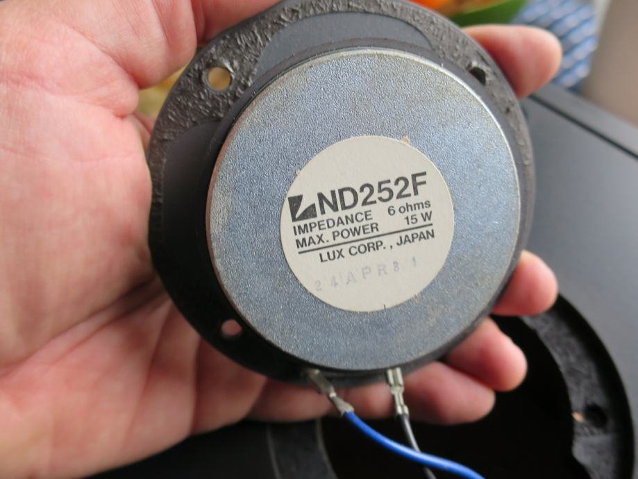

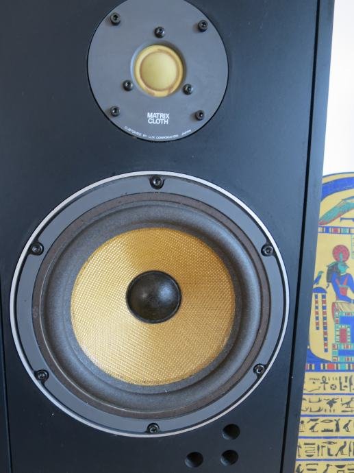

TEOKOS Δημοσ. 17 Απριλίου 2021 Δημοσ. 17 Απριλίου 2021 Στις 16/4/2021 στις 4:51 ΜΜ, Coscas είπε Εχω κάψει το τουϊτερ μου στο δεξί ηχείο μου (Luxman MS 11 2-way ηχειο με 2 μεγαφωνα δλδ. Μεσαία χαμηλά το midrange και υψηλές το τουϊτερ) πολλές φορές Το έχω επισκευάσει 2-3 φορές (ίσως και περισσότερες), όπως το επισκεύασα και τώρα Ακούω όμως να έχει πέσει κατά πολύ η ποιότητα του σε σύγκριση με το άλλο τουϊτερ που δεν έχει χαλάσει ποτέ Ο τεχνικός μου είπε ότι αυτό είναι φυσιολογικό (έχει σκληρύνει) και δεν επανέρχεται Εγώ, δεν είχα ακούσει διαφορά στις 2 πρώτες επισκευές Τώρα, είναι η μέρα με την νύχτα (κρυστάλλινος ήχος στο καλό τουϊτερ, κατά το μισό διαύγεια στο επισκευασμένο) Υπάρχει περίπτωση, να μην έκανε καλή δουλειά ο τεχνικός; Ξέρω ότι θέλει κανονικά ανταλλακτικό, αλλά δεν υπάρχει περιπτωση να βρεθεί Τα ηχεία αυτά, τα έχω απο το 1981 και είναι ο έρωτάς μου (μαζί με τον Luxman ενισχυτή μου) Από τα πιό πρωτοπόρα ηχεία (matrix cloth πατέντα αντεγραμμένη απο την B&W) Ιδού και το επίμαχο τουϊτερ Νομίζω, τέτοια ηχεία , δεν βγαίνουν πλέον και θέλω το καλύτερο δυνατόν, χωρίς να τα αλλάξω Αν γνωρίζετε λύσεις, θα χαρω να τις ακουσω Αν το τουητερ έχει αφαιρούμενη κάψα φτιάχνεται. Όπως το υποθέτω από τις αναφορές σου για το τωρινό πρόβλημα ,είναι μονάδα με ξεραμένο ferofluid που επίσης και αυτό αλλάζεται. Αν αλλάξεις τουητερ έστω και με ίδια τεχνικά χαρακτηριστικά , θέλει αλλαγή και στο δεύτερο ηχείο και συγχρόνως τροποποιήσεις στο crossover . Mπλέξιμο δηλαδή και δεν θα είναι τα ίδια ηχεία πλέον. Αν τα συνεχόμενα προβλήματα και επισκευές γίνονται σε ένα συγκεκριμένο ηχείο , χρειάζεται έλεγχος του crossover του καθώς επίσης και του ενισχυτή. Σε συμβουλεύω να επικοινωνήσεις με τον PeterMeni από το avsite.gr 1
Coscas Δημοσ. 18 Απριλίου 2021 Μέλος Δημοσ. 18 Απριλίου 2021 14 hours ago, TEOKOS said: Αν το τουητερ έχει αφαιρούμενη κάψα φτιάχνεται. Όπως το υποθέτω από τις αναφορές σου για το τωρινό πρόβλημα ,είναι μονάδα με ξεραμένο ferofluid που επίσης και αυτό αλλάζεται. Αν αλλάξεις τουητερ έστω και με ίδια τεχνικά χαρακτηριστικά , θέλει αλλαγή και στο δεύτερο ηχείο και συγχρόνως τροποποιήσεις στο crossover . Mπλέξιμο δηλαδή και δεν θα είναι τα ίδια ηχεία πλέον. Αν τα συνεχόμενα προβλήματα και επισκευές γίνονται σε ένα συγκεκριμένο ηχείο , χρειάζεται έλεγχος του crossover του καθώς επίσης και του ενισχυτή. Σε συμβουλεύω να επικοινωνήσεις με τον PeterMeni από το avsite.gr Το έφτιαξα, όπως πάντα, στον Γουσέτη στην Καλλιθέα (πολύ καλός και προτεινόμενος από όλους. Μου είπε ότι οι πολλαπλές επισκευές, κάποια στιγμή, μειώνουν την απόδοση Του πήγα και το άκουσε χτες και δεν του φάνηκε στο 50% η απόδοση (περίπου στο 80% απόδοση το υπολόγιζε) Εβαλα μάλιστα το αριστερό (καλό) tweeter στο δεξί ηχείο και ήταν μια χαρά Το επισκευασμένο tweeter στο αριστερό ηχειο...τα ίδια Γιά τις τροποποιήσεις στο crossover και αφού επισκευαστεί με νέο υλικό, μου είπε ο τεχνικός μου γιά ενισχυτές (δεν φτιάχνει ηχεία) Μίλησα με τον Πανταζόπουλο στην Σολωμού και μου είπε να περάσω να το δεί Ηξερε τα ηχεία και ότι η Luxman είχε βγάλει αυτά τα ηχεία και πολύ χάρηκα (λίγοι ξέρουν ότι η Luxman έβγαλε ηχεία) Είπες γιά έλεγχο του ενισχυτή. Εννοείς ότι έχει κάποιο "σήμα--τάση" που το καίει; Η αλήθεια είναι ότι έκανα κάτι τέστ με συχνότητες (0-20000Hz) και συνδεδεμένο το στέρεο με το pc ε; Ηξερα οτι είναι επικίνδυνο για τα ηχεία και είχα πολυ χαμηλα το volume. Ομως...παει το tweeter. Αν και εκείνη την στιγμή και μετά, δεν είδα να έχει καεί. Τις επόμενες μέρες το άκουσα Εχω σκεφτεί κι΄εγώ αυτό που λες γιά τον ενισχυτή και γιατί καίει μόνο το δεξί tweeter. Το ρώτησα στον Γουσέτη και μου είπε ότι συμβαίνει Οπως έγραψα και στα άλλα παιδιά, είμαι μέλος στο avsite χρόνια, αλλά επειδή έχω να γράψω πολύ καιρό, διστάζω να ξαναμπώ (από όπου φεύγουμε, ΔΕΝ γυρνάμε. Χα χα!) Αν ομως ο PeterMeni είναι τόσο καλός, ίσως του στείλω pm (ήξερα αρκετούς άλλους συντονιστές, αλλά όχι αυτόν) 1
