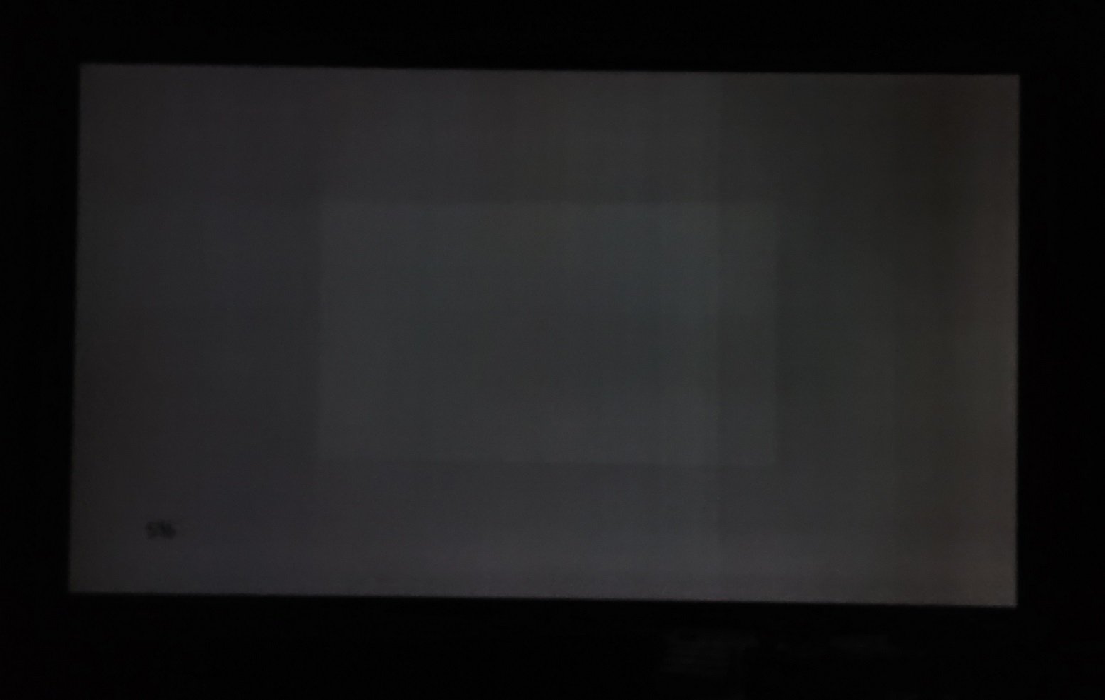

Super Moderators billdanos Δημοσ. 27 Απριλίου 2021 Super Moderators Δημοσ. 27 Απριλίου 2021 1 hour ago, k_dinos said: Μέχρι στιγμής πρέπει να μου έχει κάτσει το χειρότερο panel. Το άσπρο τετράγωνο στο κέντρο φαίνεται με γυμνό μάτι, όχι τόσο έντονα βέβαια όπως στη φωτογραφία. (50 λυχνία oled, αγορά 14/04/2021) Προβάλεις κάτι σταθερό για ώρα στην περιοχή που φαίνεται το τετράγωνο? Αυτο δεν είναι ανομοιομορφία του panel αλλά κάτι που αποτυπώθηκε από συνεχόμενη προβολή σε αυτό το σημείο!
k_dinos Δημοσ. 27 Απριλίου 2021 Δημοσ. 27 Απριλίου 2021 (επεξεργασμένο) 25 λεπτά πριν, billdanos είπε Προβάλεις κάτι σταθερό για ώρα στην περιοχή που φαίνεται το τετράγωνο? Αυτο δεν είναι ανομοιομορφία του panel αλλά κάτι που αποτυπώθηκε από συνεχόμενη προβολή σε αυτό το σημείο! Δεν νομίζω να είναι κάτι τέτοιο, γιατί πριν κάνω το τεστ για Vertical banding έτρεξα και τεστ για burn in και καμένα pixel και δεν είχε κάποια ανομοιομορφία. Στο κόκκινο - ροζ χρώμα είναι που αναδεικνύεται περισσότερο αυτό το φαινόμενο. Εξάλλου 15 μέρες την έχω, δεν υπάρχει περιεχόμενο που να δείχνει μόνο σε αυτό το σημείο της οθόνης, και δεν νομίζω να είχε προλάβει να αποτυπωθεί μόνιμα κάτι τέτοιο. Θα περιμένω λίγες μέρες μήπως θέλει "στρώσιμο" και στου φίλου εδώ φαίνονται λίγο τα όρια ενός τετραγώνου σε μικρότερο βαθμό Επεξ/σία 27 Απριλίου 2021 από k_dinos
Super Moderators billdanos Δημοσ. 27 Απριλίου 2021 Super Moderators Δημοσ. 27 Απριλίου 2021 19 minutes ago, k_dinos said: Δεν νομίζω να είναι κάτι τέτοιο, γιατί πριν κάνω το τεστ για Vertical banding έτρεξα και τεστ για burn in και καμένα pixel και δεν είχε κάποια ανομοιομορφία. Στο κόκκινο - ροζ χρώμα είναι που αναδεικνύεται περισσότερο αυτό το φαινόμενο. Εξάλλου 15 μέρες την έχω, δεν υπάρχει περιεχόμενο που να δείχνει μόνο σε αυτό το σημείο της οθόνης, και δεν νομίζω να είχε προλάβει να αποτυπωθεί μόνιμα κάτι τέτοιο. Θα περιμένω λίγες μέρες μήπως θέλει "στρώσιμο" και στου φίλου εδώ φαίνονται λίγο τα όρια ενός τετραγώνου σε μικρότερο βαθμό Το αποτύπωμα δεν σημαίνει πως θα είναι απαραίτητα μόνιμο. Πολλές φορές μπορεί να παρατηρήσεις κάτι αμέσως μετά από μια συγκεκριμένη προβολή και να εξαφανιστεί λίγο αργότερα. 1

magicnumbers Δημοσ. 30 Απριλίου 2021 Δημοσ. 30 Απριλίου 2021 (επεξεργασμένο) Στις 27/4/2021 στις 11:28 ΠΜ, k_dinos είπε Μέχρι στιγμής πρέπει να μου έχει κάτσει το χειρότερο panel. Το άσπρο τετράγωνο στο κέντρο φαίνεται με γυμνό μάτι, όχι τόσο έντονα βέβαια όπως στη φωτογραφία. (50 λυχνία oled, αγορά 14/04/2021) Το λευκο τετραγωνο πιθανον ειναι καταλοιπο του calibration στο εργοστασιο, σε πανελ που δεν προλαβε να κρυωσει.Αν το εβλεπα ετσι ακριβως με τα ματια μου θα τη γυρναγα πισω ειδκα τωρα που ειναι ακομα μερικων ημερων αγορα οποτε την πιανει κ το doa.Αλλα οι καμερες πολλες φορες τεντωνουν το αποτελεσμα στο σκοταδι κατι που τα ματια μας το ανακαλυπτουν αργοτερα,η κ ποτε.Αντιστοιχα εχω δει παλιοτερα μεσω καμερας σε γκρι εναν οβαλ μεγαλο κυκλο αντι του τετραγωνου. Σε καθε περιπτωση τα τεστακια αυτα οκ μπορει να μας κανουν να "καμαρωνουμε" για το σουπερ πανελ που πηραμε,αλλα μπορει να μας βαλουν κ ψυλους,γιατι ουσιαστικα 2% κ 5% γκρι ποσο συχνα πετυχαινεις σε εργο..απο 25% κ πανω οποτε απλα υποσκελιζεις την χαρα σου.Σε HDR δε θα δεις banding ποτε..μονο σε χαμηλης ποιοτητας ληψης. Επεξ/σία 30 Απριλίου 2021 από magicnumbers

k_dinos Δημοσ. 30 Απριλίου 2021 Δημοσ. 30 Απριλίου 2021 (επεξεργασμένο) 1 ώρα πριν, magicnumbers είπε Αν το εβλεπα ετσι ακριβως με τα ματια μου θα τη γυρναγα πισω ειδκα τωρα που ειναι ακομα μερικων ημερων αγορα οποτε την πιανει κ το doa. Από την εμπειρία που έχω μέχρι στιγμής από μεγάλες αλυσίδες, το πιο πιθανό είναι να σου πουν ότι δε βρήκαν κάποιο πρόβλημα. Στην lg που πήρα μου είπαν ότι θα υπάρχει χρέωση αν δεν εντοπιστεί κάτι. Η ταλαιπωρία και μόνο και το να μένεις εβδομάδες χωρίς τηλεόραση δεν νομίζω ότι αξίζει, από τη στιγμή φυσικά που μόνος μου δεν θα το είχα εντοπίσει. Το λινκ από το avforum λέει να έχει τρέξει 100 ώρες η tv για "στρώσιμο", οπότε έχω μια κρυφή ελπίδα ότι θα φτιάξει κάπως η κατάσταση Τώρα το να τη γυρίσω πίσω όντως προλαβαίνω, αλλά με αυτή την περίπτωση θα πάρω πίσω τα χρήματά, κάτι το οποίο δεν αξίζει γιατί την πετύχαμε σε υπερπροσφορά Επεξ/σία 30 Απριλίου 2021 από k_dinos

Moderators matrixxx Δημοσ. 30 Απριλίου 2021 Μέλος Moderators Δημοσ. 30 Απριλίου 2021 37 λεπτά πριν, akmakas είπε Και να την γυρίσω πίσω ειναι μέσα στις 10 μερες τι θα καταλάβω θα πάρω άλλη και αν έχω άλλα θέματα τι κάνω τότε? Εννοειται οτι δεν την γυρνας πισω αν δεν ειναι εντονο το οποιο προβλημα!! Ακομα και να φαινεται στην εικονα παρακολουθωντας προγραμμα, μπορει να μην το τολμησουν μερικοι για αλλαγη: Εξω καποιοι μιλανε για το panel lottery. Το οποιο σημαινει οτι αν εχεις μικρο προβλημα και αλλαξεις (τα μαγαζια εκει συμφωνα με οσα διαβαζω στα σχετικα τοπικς, λειτουργουν πολυ καλα για τον καταναλωτη σε αυτο το κομματι, δεν προσπαθουν να αποφυγουν αλλαγη, δεν ξερω πως λειτουργουν εδω) μπορει να πεσεις σε μεγαλυτερο προβλημα με πιο προβληματικο πανελ. 1

Moderators matrixxx Δημοσ. 30 Απριλίου 2021 Μέλος Moderators Δημοσ. 30 Απριλίου 2021 Τα πατερνακια δεν ειναι... "καμμενα", ειναι για οσους δεν εχουν το ματι να δουν στο προγραμμα τις ατελειες, που δυστυχως φαινονται συχνα, αρκει να εχεις ματι εστω και λιγο εκπαιδευμενο. Επισης για να αποτυπωσουν σε μια φωτο το προβλημα, ειτε για να δουν την εξελιξη του με τις ωρες λειτουργιας ειτε για να την χρησιμοποιησουν για την εγγυηση τους. Αυτο για να μην μεινει αυτη η απαραδεκτη κατηγορια και χαρακτηρισμος για οσους γνωριζουν και γεμιζουν εκατονταδες σελιδες σε ψαγμενα φορουμς. Βαζεις το πατερν και βλεπεις καθαρα το μεγεθος και την εκταση του προβληματος. Τα προβληματα πολλες φορες φαινονται και στο 30% και στο 50% gray και παραπανω, το οτι φαινονται μονο στο 2 και στο 5% ειναι ακυρο και ας γραφτηκε πριν.

panther_512 Δημοσ. 30 Απριλίου 2021 Δημοσ. 30 Απριλίου 2021 Στις 26/4/2021 στις 10:38 ΜΜ, rsttls είπε Στις 27/4/2021 στις 11:28 ΠΜ, k_dinos είπε Μέχρι στιγμής πρέπει να μου έχει κάτσει το χειρότερο panel. Το άσπρο τετράγωνο στο κέντρο φαίνεται με γυμνό μάτι, όχι τόσο έντονα βέβαια όπως στη φωτογραφία. (50 λυχνία oled, αγορά 14/04/2021) Εγώ βλέπω παρόμοιο τετράγωνο και στην φώτο του rsttls....... 2
