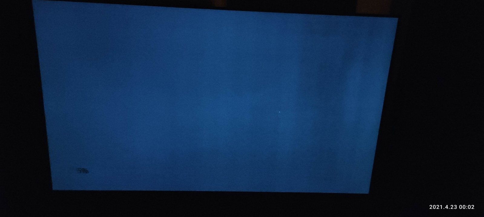

Moderators matrixxx Δημοσ. 22 Απριλίου 2021 Μέλος Moderators Δημοσ. 22 Απριλίου 2021 Οχι, τσαμπα μπορω να πω οτι σε τρομαξαν με οσα σου ειπαν, γιατι αυτο ειδα προχθες, οτι τρομαξες. Δεν εκανες καμια ζημια στο πανελ σου. Απλα δεν το κανεις μονος χωρις λογο. Κανει μονη της καποια πιο απλα καθε 4 ωρες συνολικης λειτουργιας, οταν κλεινει. Επειδη με το refresher (με ενα μονο τρεξιμο εννοειται) καποιοι λενε οτι βελτιωνεται η ομοιομορφια του πανελ σε μια καινουργια oled, βγαλε αλλη μια φωτο σημερα να δουμε αν βοηθησε αυτο που εκανες, αν εχει καποια βαση αυτο που λενε. Αν αλλαξε κατι εστω και ελαχιστα στην ομοιομορφια της.

Moderators matrixxx Δημοσ. 23 Απριλίου 2021 Μέλος Moderators Δημοσ. 23 Απριλίου 2021 24 λεπτά πριν, coyote2 είπε Τώρα το έχω στο 50 Ωραια. Δεν μας ειπες ομως αν θυμασαι ποτε εκανες το refresh. Μετα την προηγουμενη φωτο που ειχες βγαλει, ή πριν;
coyote2 Δημοσ. 23 Απριλίου 2021 Δημοσ. 23 Απριλίου 2021 Η πρώτη ειναι στις 1200 την νύχτα της Τρίτης προς Τετάρτη. Το πρωί της Τετάρτης έβγαλε μύνημα ότι έχει κάνει την εργασία και η δεύτερη ειναι μετά την εργασία
Moderators matrixxx Δημοσ. 23 Απριλίου 2021 Μέλος Moderators Δημοσ. 23 Απριλίου 2021 Τις εμμονες καλο ειναι να τις αποφευγουμε φυσικα. Αυτο γινεται γνωριζοντας τι και πως. Με την αποφυγη της γνωσης και την αποχη, δεν νομιζω οτι βοηθιεται κανεις σε αυτη την κατευθυνση. Εδω το θεμα φτιαχτηκε οπως γραφω και στην #1 αναρτηση, για να δουμε σε τι κατασταση ειναι αρχικα τα πανελς σε ο,τι αφορα την ομοιομορφια και το vertical banding που εμφανιζεται λιγο ή πολυ στις τηλεορασεις (οχι σε ολες και οχι στον ιδιο βαθμο). Και κατα ποσο παιζει πιθανον ρολο και το μοντελο ή το μεγεθος του πανελ. Αυτα θα βοηθησουν και τους κατοχους αλλα και οσους σκεφτονται να αγορασουν μια oled και θελουν να επιλεξουν ενα πανελ με την μικροτερη στατιστικα αποκλιση απο τις "απαιτησεις" τους. Οσο μεγαλυτερη η συμμετοχη, τοσο πιο σωστα στατιστικα συμπερασματα θα βγαλουμε. Δεν χρειαζεται ουτε να φοβαται καποιος, ουτε να δημιουργει εμμονες. Οσο περισσοτερα μαθει τοσο πιο ηρεμος θα ειναι. Για οποιον δεν βλεπει το vertical banding οταν παρακολουθει προγραμμα στην τηλεοραση του, ολα ειναι καλα φυσικα. Και για οποιον βλεπει ομως, παλι ολα ειναι σχεδον καλα, εχουμε μαθει πολλα χρονια να ζουμε με ατελειες των πανελ, αναλογα με την τεχνολογια τους. Οπως εχω ξαναγραψει, ειναι περισσοτερα τα θετικα που σου δινει μια oled απο το οτι δεν εχει μια ιδανικη ομοιομορφια. Αλλωστε ιδανικη ομοιομορφια δεν υπαρχει πουθενα, απλα διαβαθμισεις. Οποιος θελει να μαθει επιπλεον πραγματα για το refreshing μπορει να διαβασει όπου βρει σχετικες πληροφοριες. Δυο-τρια βασικα σημεια ομως ειναι τα εξης με δικα μου λογια: Κατα το pixel refreshing συμφωνα με πηγες οπως το avsforum, γινεται μια διαδικασια κανονικοποιησης της εντασης των πιξελς. Με απλα λογια μετραται το ρευμα και η ταση σε καθε πιξελ και με μια κανονικοποιηση (normalization) ρυθμιζεται η οδηγηση τους και ετσι ερχονται ολα σε ιδια σταθμη ακομα και αν εχουν κατασκευαστικα μικροδιαφορες. Θεωρητικα αυτο λοιπον μπορει να διορθωσει προβληματα vertical banding και ομοιομορφιας οπως αναφερουν οι ιδιες πηγες. Επισης αυτο τρεχει μονο του καθε 2000 ωρες για τον ιδιο λογο, για να φερει παλι στα ισια τους ολα τα πιξελς μετα απο αυτες τις ωρες, αφου καποια θα εχουν δουλεψει περισσοτερο και αλλα λιγοτερο με αποτελεσμα να υπαρχει παλι μια σχετικη ανομοιομορφία η οποια θα πρεπει να κανονικοποιηθει ωστε να βελτιωθει. Οταν λοιπον δεν υπαρχει λογος, δεν προβαινουμε ποτε στην εκτελεση του. Επειδη δεν θα προσφερει κατι. Αντιθετα ενδεχεται να μειωσει την διαρκεια ζωης του πανελ, αγνωστο για ποσο. Aλλη εταιρια συστηνει με σημειωση αποφυγη και να μην εκτελειται συχνοτερα απο μια φορα ανα ετος γιατι ενδεχεται να μειωθει η διαρκεια ζωης του πανελ, αλλη απο οσο εψαξα και βρηκα δεν λεει κατι επισημα. Να επισημανω οτι στην ιδια πηγη του avsforum αναφερεται δοκιμη που μετα απο καθε βδομαδα εκτελεσης του για αρκετες φορες (το οποιο φυσικα και κατηγορηματικα ΔΕΝ συστηνουν), δεν παρατηρηθηκε μειωση στην φωτεινοτητα του πανελ. Βεβαιως κρατανε επιφυλαξη για το ποσο μειωνεται η διαρκεια ζωης του πανελ σε βαθος χρονου. Q: Are you sure that the Pixel Refresh function will not affect panel brightness? A: The RTINGS torture tests have proven that the measured/calibrated brightness of the panel will not be affected by the execution of the Pixel Refresh function - even when the Pixel Refresh was run on weekly basis (this is strongly NOT recommended!!!). BUT - there is always a but - since every Pixel Refresh run will shorten the lifespan of the panel, the aging of the panel will accelerate, and the moment that the panel will not be able to maintain the same brightness as it was new will come sooner than if the Pixel Refresh has been run automatically (at each 2000 hours of use). So, the lesson here is the same: do NOT run Pixel Refresh manually - let the TV manage the natural panel aging automatically (by running the Pixel Refresh every 2000 hours of use). Αυτο που καταλαβαινω παντως εγω, ειναι οτι ειναι διπλης αναγνωσης αυτο που διαβαζουμε απο εδω και απο κει, ειτε με επεξηγηση ειτε ετσι "ξερα", οτι μειωνεται η φωτεινοτητα των πιξελς με αυτη την διαδικασια. Καποιος μπορει να το εκλαβει ως οτι εξασθενουν τα πολυ φωτεινα πιξελς, οτι παθαινουν κατι. Προσωπικα διαφωνω με αυτη την πρωτη "μεταφραση" και εχω καταλαβει διαβαζοντας, οτι μαλλον ισχυει η δευτερη, οτι δηλαδη απλα μειωνεται η οδηγηση των πιο φωτεινων πιξελ ωστε να μην γινεται overdrive, ετσι μειωνεται η φωτεινοτητα τους, απλα επειδη τα ζοριζουμε λιγοτερο μειωνοντας την ταση σε αυτα. Αρα ισως τα κουραζουμε λιγοτερο απο ο,τι πριν γινει η διαδικασια. Ενα ερωτημα που ακομα δεν εχει διευκρινιστεί ομως, ειναι ποσο ζοριζεται το πανελ κατα την διαδικασια ολης αυτης της μετρησης για κανονικοποιηση. Εκει η απαντηση ακομα νομιζω οτι δεν ειναι 100% σαφης και απολυτη. Ισως ενας μηχανικος κατασκευης των πανελ να γνωριζει 100% την απαντηση που με χαρα και καλη διαθεση ψαχνω να την βρω. Δυο μεγα-θεματα με πολλες πληροφοριες απο το avsforum για οποιον εχει ορεξη για διαβασμα https://www.avsforum.com/threads/2020-lg-oled-cx-gx-owners-thread-faq-posts-1-6-no-price-talk.3119288/ εδω εχει και συχνες ερωτησεις-απαντησεις απο την τεχνικη ομαδα του avsforum οπως ειναι η παραπανω που εχω παραθεσει (faq) https://www.avsforum.com/threads/oled-screen-uniformity-discussion-banding-and-vignetting.2896737/ θεμα 665 σελιδων με παρα πολλες ανεβασμενες εικονες απο oled πανελς ξεκινωντας απο το 2017.
