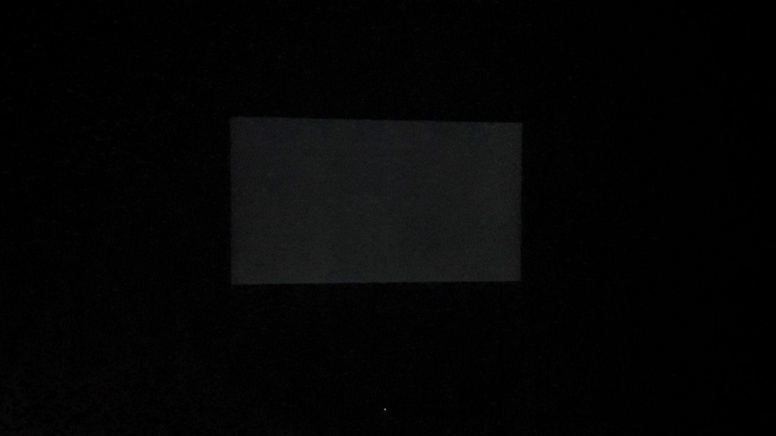

Super Moderators billdanos Δημοσ. 16 Απριλίου 2021 Super Moderators Δημοσ. 16 Απριλίου 2021 Παίζοντας το σχετικό βιντεο στην CX55 δεν παρατήρησα κάποια ανομοιομορφία κλπ στο panel.
magicnumbers Δημοσ. 18 Απριλίου 2021 Δημοσ. 18 Απριλίου 2021 CX55 πανελ χαρτι πεντακαθαρο κ εχω δει αρκετες φιλων.

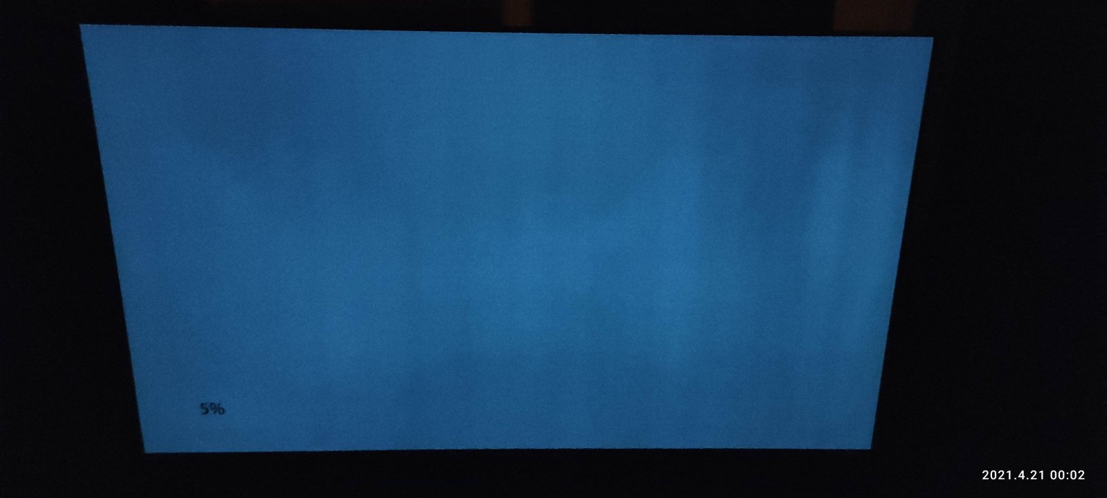

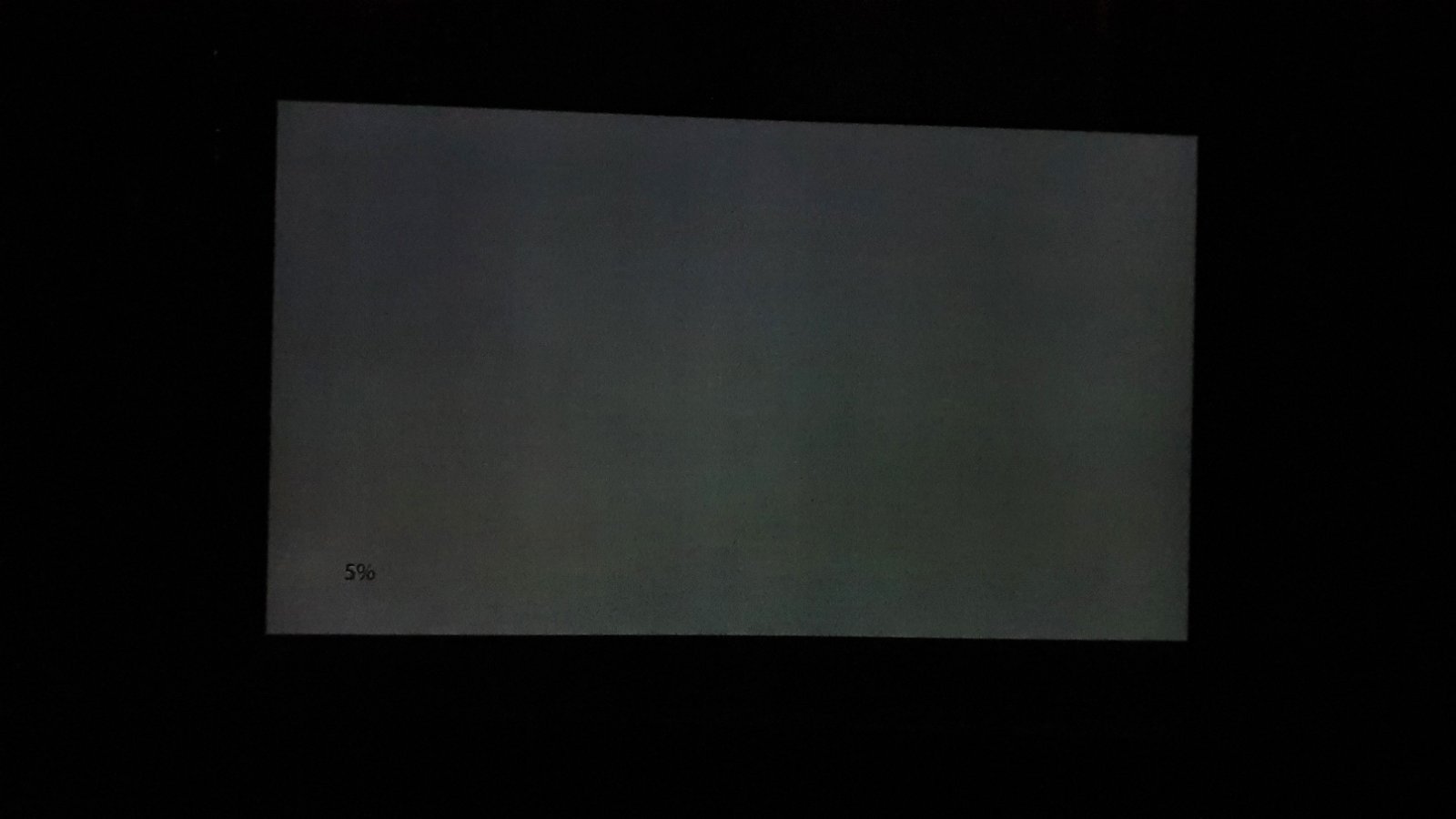

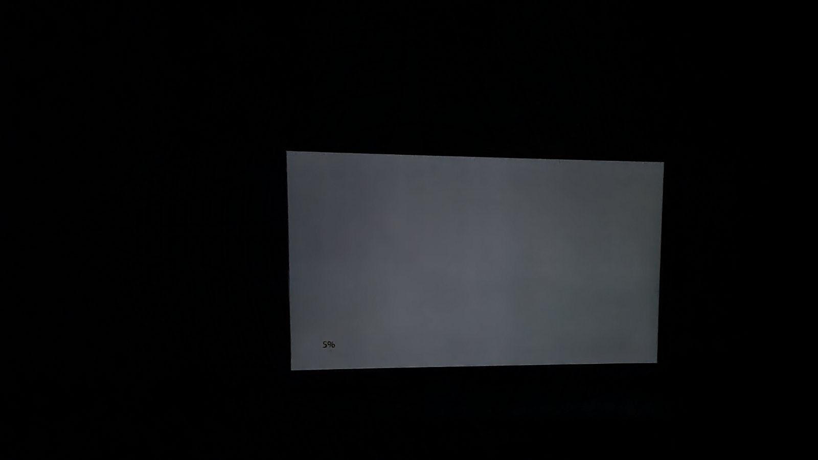

GEOZN8 Δημοσ. 19 Απριλίου 2021 Δημοσ. 19 Απριλίου 2021 (επεξεργασμένο) Καλησπέρα σας. Έχω και εγώ στην κατοχή μου εδώ και λίγες μέρες την 55" BX. Έβγαλα κάποιες φώτο αλλά θα ήθελα την βοήθεια σας μιας και δεν ξέρω αν το αποτέλεσμα μου είναι οκ. Σε όλες της φώτο κάτω αριστερά έγραφε 5%. Όλες οι λήψεις έγιναν με ένα Galaxy s10+. Κανονικός φακός σε λειτουργία πρότυπου με 95 OLED φωτεινότητα. Ευρυγώνιος φακός σε λειτουργία πρότυπου με 95? OLED φωτεινότητα. Κανονικός φακός σε λειτουργία νύχτας με 95 OLED φωτεινότητα. Κανονικός φακός σε λειτουργία πρότυπου με 10 OLED φωτεινότητα. Ευρυγώνιος φακός σε λειτουργία πρότυπου με 10 OLED φωτεινότητα. Προσπάθησα να γίνει αποτύπωση όσο το δυνατόν πιο κοντά σε αυτό που έβλεπα με το μάτι που με 10 OLED φωτεινότητα ήταν ποιο κοντά απολα. Τα συμπεράσματα δικά σας. Επεξ/σία 19 Απριλίου 2021 από GEOZN8 2
Moderators matrixxx Δημοσ. 20 Απριλίου 2021 Μέλος Moderators Δημοσ. 20 Απριλίου 2021 Καλες ειναι οι ληψεις, η 1 και η 4 ειναι οι καλυτερες τεχνικα. Με ευρυγωνιο δεν βοηθουν γιατι ειναι μακρινες αλλα και κατωτερη ποιοτικα η καμερα. 1

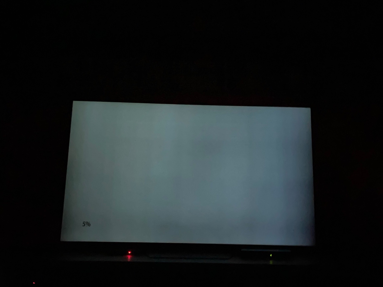

Super Moderators billdanos Δημοσ. 20 Απριλίου 2021 Super Moderators Δημοσ. 20 Απριλίου 2021 Πάλι με iPhone X αλλά σε manual mode με διαφορετικό camera app. Iso 1650, speed 1/2, oled light 10 (55CX).

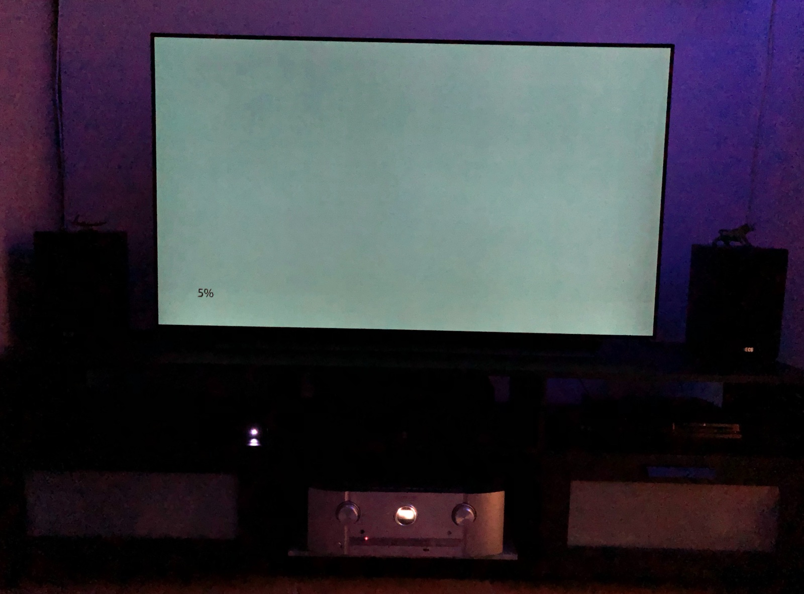

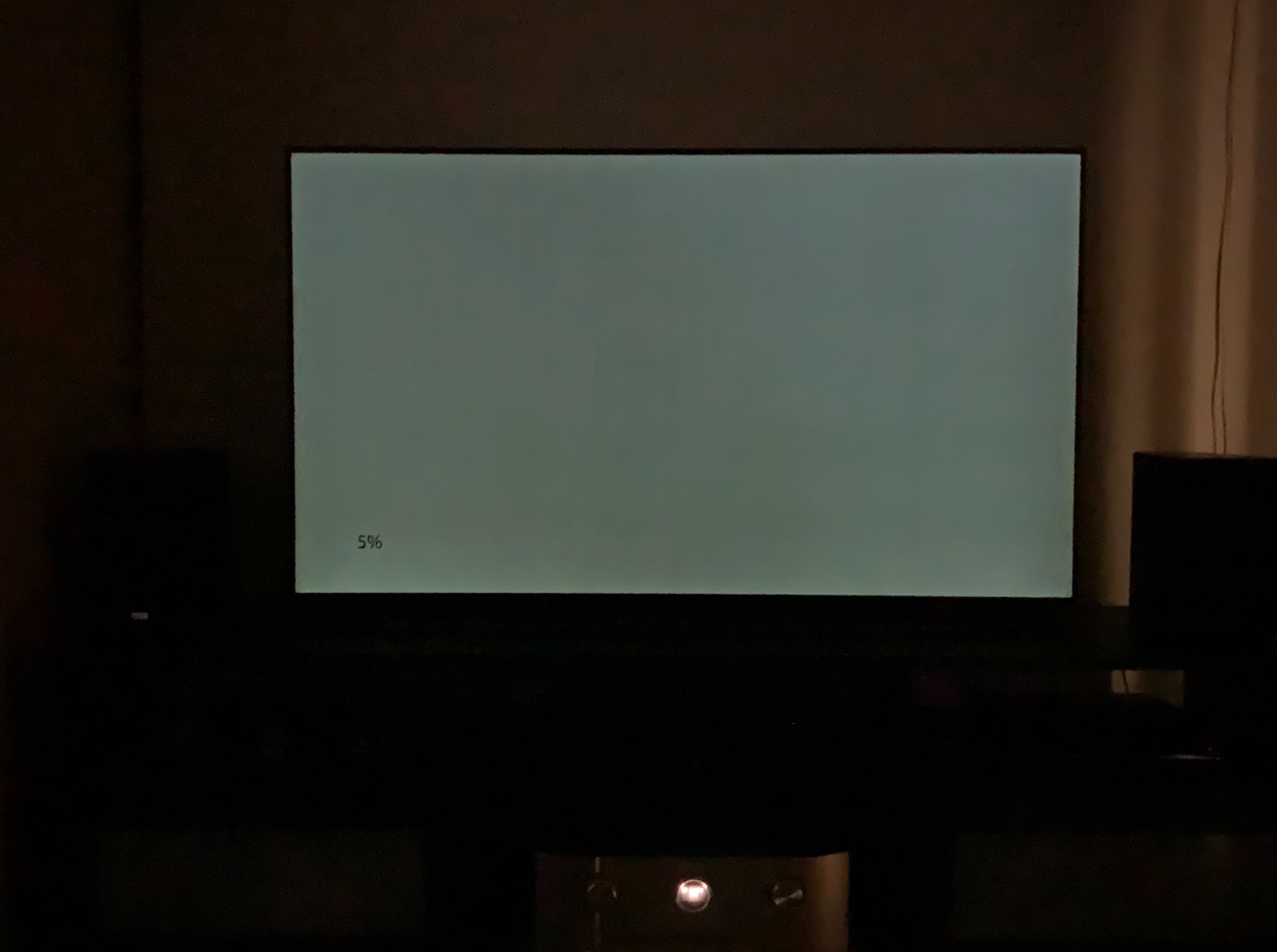

coyote2 Δημοσ. 21 Απριλίου 2021 Δημοσ. 21 Απριλίου 2021 (επεξεργασμένο) ΕίναιOled light κοντά στο 70 γιατί το έχω στο οικονομικό, όταν το βγάζω λέει 70... BX55 Βλέπω δεξιά λίγη σκιά; Επεξ/σία 21 Απριλίου 2021 από coyote2 1

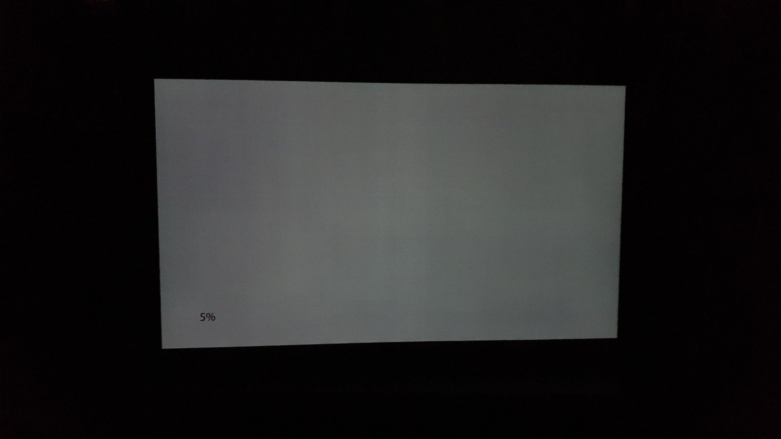

26ska Δημοσ. 21 Απριλίου 2021 Δημοσ. 21 Απριλίου 2021 Με oled light στο 29,που βλέπω τηλεοπτικό.65αρα bx. 1
Moderators matrixxx Δημοσ. 22 Απριλίου 2021 Μέλος Moderators Δημοσ. 22 Απριλίου 2021 Στις 21/4/2021 στις 12:05 ΠΜ, coyote2 είπε ΕίναιOled light κοντά στο 70 γιατί το έχω στο οικονομικό, όταν το βγάζω λέει 70... BX55 Βλέπω δεξιά λίγη σκιά; Διαβασα στο τοπικ διπλα, οτι ετρεξες το pixel refresher αυτες τις ημερες. Αυτη η φωτο ειναι ΠΡΙΝ ή ΜΕΤΑ απο αυτο; Αν ειναι πριν, ανεβασε και μια σημερα βραδυ με τις ιδιες ρυθμισεις να δουμε ποσο βελτιωθηκε.
coyote2 Δημοσ. 22 Απριλίου 2021 Δημοσ. 22 Απριλίου 2021 έχω πρόβλημα δηλαδή? Είναι θέμα να τη δώσω για εγγύηση?
Moderators matrixxx Δημοσ. 22 Απριλίου 2021 Μέλος Moderators Δημοσ. 22 Απριλίου 2021 3 ώρες πριν, coyote2 είπε έχω πρόβλημα δηλαδή? Είναι θέμα να τη δώσω για εγγύηση? Τι θεμα; Οχι. Αλλο ρωτησα.
