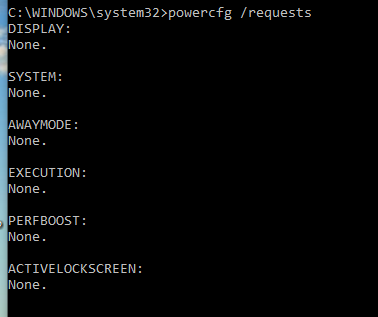

Delas.46 Δημοσ. 21 Απριλίου 2021 Δημοσ. 21 Απριλίου 2021 Άνοιξε cmd με administrator privileges (start, γραψε cmd και διάλεξε από δεξιά άνοιγμα ως διαχειριστής). Μετά κάνε επικόλληση "powercfg /requests". Τα αποτελέσματα δείχνουν τι κρατάει τον υπολογιστή σου "ξύπνιο". Μπορείς να το δοκιμάσεις κιόλας ανοίγοντας ένα βίντεο στο YouTube και ξανατρέχοντας "powercfg /requests". Θα δεις τον browser στα αποτελέσματα. Εδώ έχει και άλλα χρήσιμα commands του powercfg.
vaggelis7172 Δημοσ. 21 Απριλίου 2021 Μέλος Δημοσ. 21 Απριλίου 2021 2 ώρες πριν, Delas.46 είπε Άνοιξε cmd με administrator privileges (start, γραψε cmd και διάλεξε από δεξιά άνοιγμα ως διαχειριστής). Μετά κάνε επικόλληση "powercfg /requests". Τα αποτελέσματα δείχνουν τι κρατάει τον υπολογιστή σου "ξύπνιο". Μπορείς να το δοκιμάσεις κιόλας ανοίγοντας ένα βίντεο στο YouTube και ξανατρέχοντας "powercfg /requests". Θα δεις τον browser στα αποτελέσματα. Εδώ έχει και άλλα χρήσιμα commands του powercfg. Την ετρεξα την εντολη.Στα συννημενα εχω τα αποτελεσματα.
Delas.46 Δημοσ. 22 Απριλίου 2021 Δημοσ. 22 Απριλίου 2021 20 ώρες πριν, vaggelis7172 είπε Την ετρεξα την εντολη.Στα συννημενα εχω τα αποτελεσματα. Η εντολή κανονικά είναι για την αναμονή αλλά θα έπρεπε να δείχνει τι τον κρατάει ξύπνιο. Αν βάλεις να μπαίνει σε αναμονή στα 5 λεπτά, μπαίνει; Επίσης, για να διαλέξεις πότε κλείνει η οθόνη έχει πολλά μενού. Μπορείς να δοκιμάσεις πατώντας "additional power settings" και μετά "choose when to turn off the display"; Και ένα 3ο μενού "change plan settings" και μετά "change advanced power settings". Μήπως απλά κουνιέται το ποντίκι; Δοκίμασε να το βγάλεις και περίμενε.
