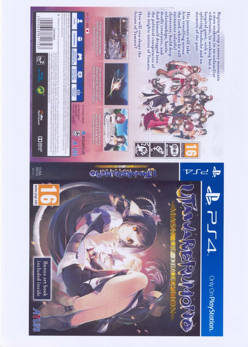

L-Griever Δημοσ. 26 Απριλίου 2021 Μέλος Δημοσ. 26 Απριλίου 2021 Στις 17/4/2021 στις 12:57 ΠΜ, Basilhs23___ είπε Ακριβώς. Από το ποσό στραβά φαίνεται κάτι ίσως μπορούν να εξαχθούν συμπεράσματα για την αιτία του προβλήματος. Βάζω ένα παράδειγμα για το πως βγαίνει κυρίως η εκτύπωση. Σε όσες δοκιμές έχω βγάλει άλλες φορές δεν φαινόταν τόσο παρά στο κόψιμο και άλλες φορές πιο πολύ. Δεν ξέρω τι άλλες δοκιμές να κάνω πάντως μου δημιουργεί πρόβλημα γενικώς. Στις 17/4/2021 στις 11:48 ΠΜ, Tofu είπε Κάνε χειροκίνητη ευθυγράμμιση: https://www.manualslib.com/manual/623623/Canon-Mg8100-Series.html?page=866#manual Επίσης άνοιξε το καπάκι και δες μην έχει πέσει τίποτα μέσα (καμία τρίχα, συνδετήρας κλπ, μου είχε τύχει νόμισμα εμένα) ή αν σου έχει μείνει κάνα κομμάτι χαρτί από εμπλοκή. Την έχω κάνει και δεν διόρθωσε κάτι. Με είχε δυσκολέψει κάπου φυσικά γιατί δεν φαίνονταν τόσο οι γραμμές. Το είχα ανοίξει και δεν βρήκα κάτι... Έχω κάνει καθάρισμα τα πάντα με τις ρυθμίσεις του. Το μόνο που δεν καθάρισα είναι εκεί στο σημείο που έχει λίγο χρώμα τέρμα δεξιά εκεί που πάει η κεφαλή του όταν το κλείνεις τον εκτυπωτή.. Παρεμπιπτόντως ευχαριστώ και σόρρυ για την καθυστέρηση της απάντησης.. Απλά ήθελα πρώτα να σιγουρευτώ με τις δοκιμές κτλ και μετά να στείλω μήνυμα... 1
Basilhs23___ Δημοσ. 26 Απριλίου 2021 Δημοσ. 26 Απριλίου 2021 Τέτοια απόκλιση την κάνει και ο δικός μου μερικές φορές. Κάποια λύση δεν έχω βρει. Εμπειρικά θα πω οτι είναι θέμα παλαιότητας μηχανήματος. 1
lector Δημοσ. 26 Απριλίου 2021 Δημοσ. 26 Απριλίου 2021 Βλεπω η αποκλιση ειναι υπαρκτη αλλα ελαχιστη. Υποψιαζομαι οτι για καποιο λογο το χαρτι κινειται μεσα στον εκτυπωτη ελαφρως στραβα οποτε μετα φαινεται στραβα εκτυπωμενο. Συμφωνα με τη φωτο, η δεξια γωνια του χαρτιου (οπως βλεπουμε τον εκτυπωτη την ωρα που εκτυπωνει) βγαινει απειροελαχιστα νωριτερα απο την αριστερη. Αυτο μπορεις να το εξακριβωσεις με τον εξης τροπο: Βαλε να τυπωσει κατι, και πριν τελειωσει η εκτυπωση τραβα το ρευμα. Εκει που θα ειναι το μισο χαρτι εξω, παρατηρησε τη θεση του, αν ειναι απολυτως παραλληλες/καθετες οι πλευρες του σε σχεση με τον εκτυπωτη. Χρησιμοποιησε ενα τριγωνο ενδεχομενως. Αν δεις οτι "χανει", σημαινει οτι μαλλον μπαινει στραβα μεσα, αλλα οχι αρκετα ωστε να τζαμαρει. Αν και εφ'οσον τελικα ισχυει αυτο, μετα θα πρεπει να βρεις για ποιο λογο το χαρτι μπαινει στραβα στον εκτυπωτη. Μηπως εχει πεσει κατι μικρο (πχ. καρφιτσα) στη θηκη του χαρτιου και δεν καθεται ολοϊσια; Μηπως εχουν πιτσικαρει οι οδηγοι δεξια-αριστερα στη θηκη του χαρτιου; 1
