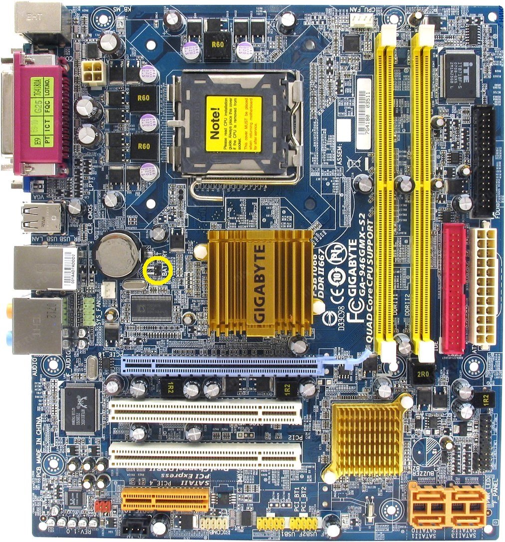

Τέρης Α. Δημοσ. 13 Απριλίου 2021 Δημοσ. 13 Απριλίου 2021 (επεξεργασμένο) Στις 13/4/2021 στις 5:39 ΜΜ, Gikaron είπε Είχα κάνει ένα reset τότε που είχα πρωτοδιαπιστωσει το θέμα αλλά δεν είχε βοηθήσει,ίσως κάνω άλλη μια δοκιμή Αυτό θα ήταν το επόμενο βήμα. Αν θέλετε να το κάνετε σωστά τα βήματα που πρέπει να γίνουν είναι τα εξής: Βγάζετε το τροφοδοτικό από τη πρίζα, βγάζετε τη μπαταρία, τοποθετήστε ένα κατσαβίδι για να βραχυκυκλώσετε τα δύο πιν (στο σημείο που επισημαίνω) για μισό λεπτό, μετά βάζετε τη μπαταρία, συνδέετε το ρεύμα και ανοίγετε το σύστημα. Αν δείξει σήμα από τη GPU πέτυχε η διαδικασία, αν όχι συνδέστε το monitor στην iGPU, μπείτε στο BIOS και κάντε Restore defaults, αποθήκευση και έξοδο και σβήστε το σύστημα πριν ξανανάψει. Συνδέστε στη GPU το monitor και εκκινήστε. Επεξ/σία 15 Απριλίου 2021 από Τέρης Α. 1
Gikaron Δημοσ. 13 Απριλίου 2021 Μέλος Δημοσ. 13 Απριλίου 2021 32 λεπτά πριν, Τέρης Α. είπε Αυτό θα ήταν το επόμενο βήμα. Αν θέλετε να το κάνετε σωστά τα βήματα που πρέπει να γίνουν είναι τα εξής: Βγάζετε το τροφοδοτικό από τη πρίζα, βγάζετε τη μπαταρία, τοποθετήστε ένα κατσαβίδι για να βραχυκυκλώσετε τα δύο πιν (στο σημείο που επισημαίνω) για μισό λεπτό και μετά το επαναφέρετε πάλι στην αρχική του θέση, βάζετε τη μπαταρία, συνδέετε το ρεύμα και ανοίγετε το σύστημα. Αν δείξει σήμα από τη GPU πέτυχε η διαδικασία, αν όχι συνδέστε το monitor στην iGPU, μπείτε στο BIOS και κάντε Restore defaults, αποθήκευση και έξοδο και σβήστε το σύστημα πριν ξανανάψει. Συνδέστε στη GPU το monitor και εκκινήστε. Ωραίος,σε ευχαριστώ πολύ για τον αναλυτικό σου οδηγό. Ευτυχώς τότε είχα ήδη κάνει σε μια AM2 μητρική ( αν θυμάμαι καλά) ίδια διαδικασία για ένα άλλο κόλλημα που είχε τότε και είχα ακολουθηθεί αυτά τα βήματα,μόλις βρω λίγο χρόνο αργότερα μέσα στη μέρα θα κάνω πάλι κάποιες δοκιμές και ελέγχους και αν τίποτα από όσα κάνω δεν αποφέρει καρπούς θα δοκιμάσω ξανά bios reset,τώρα έχοντας και αναλυτικά σημειωμένα τα βήματα από εσένα φίλε μου 1 1
