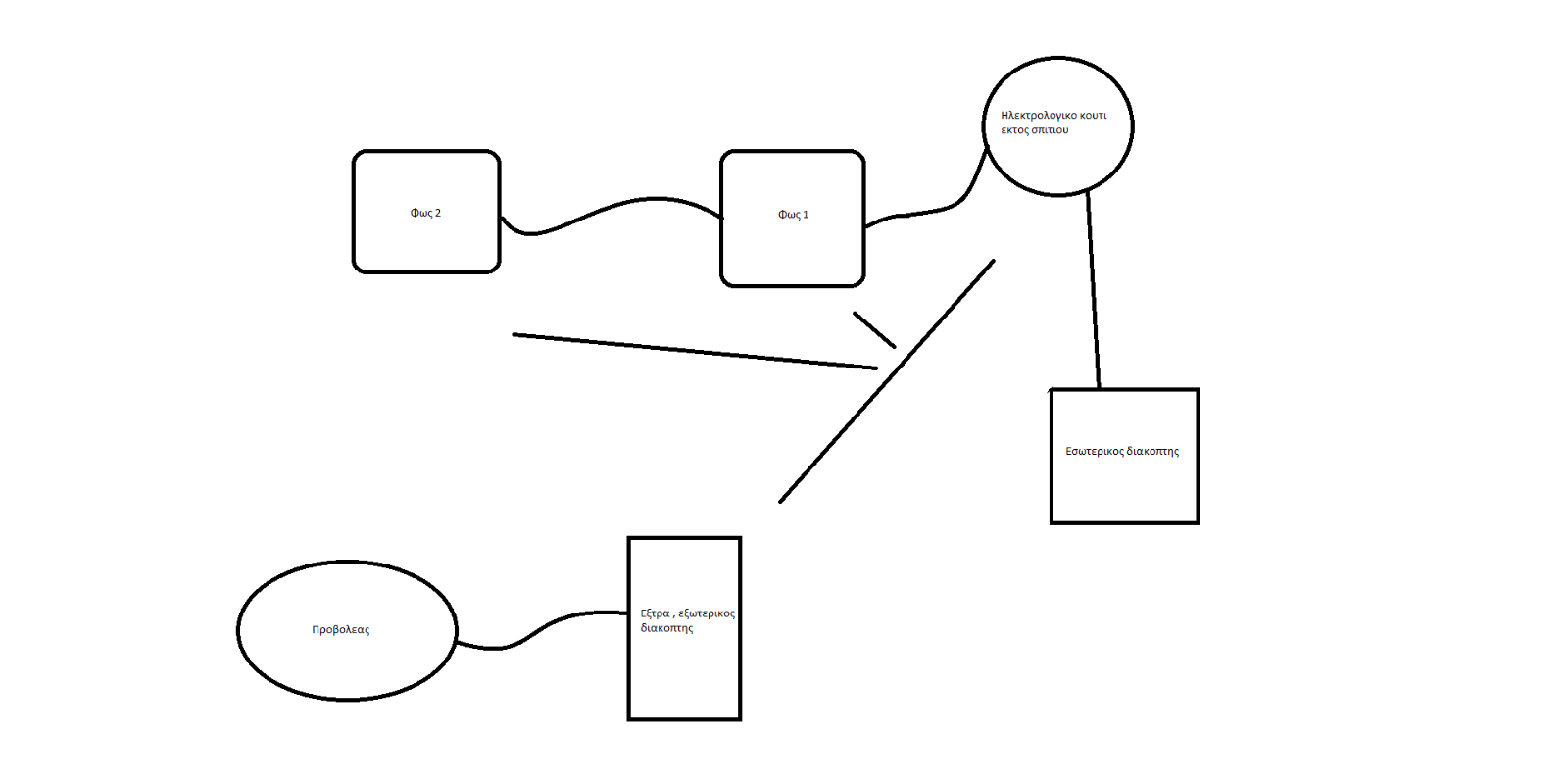

Mr^Robot Δημοσ. 12 Απριλίου 2021 Δημοσ. 12 Απριλίου 2021 (επεξεργασμένο) Καλησπέρα στην παρέα , για άλλη μια φορα θέλω τα φωτά σας ( στην κυριολεξία ) Εντελώς πρόχειρα και γρηγορά έφτιαξα το παρακάτω σχεδιάγραμμα για να καταλάβετε τι θέλω να κανω . Ουσιαστικά θέλω να συνδέσω έναν προβολέα ο οποίος θα ελέγχεται με εξωτερικό διακόπτη αλλά αυτόνομα , απο την υπάρχουσα εξωτερική καλωδίωση η οποία τερματίζει σε 2 λάμπες στην αυλή οπου ελέγχονται μεσα απο το σπιτι . Επειδή είμαι πολυ αρχάριος , αλλα παρολαυτα ο αντρας του σπιτιού προσπαθώ να κανω και εγω οτι μπορώ . Καθε σκέψη , βοήθεια δεκτη! Ευχαριστώ πολύ προκαταβολικά . Επεξ/σία 12 Απριλίου 2021 από Mr^Robot
thanasisxask Δημοσ. 13 Απριλίου 2021 Δημοσ. 13 Απριλίου 2021 Μπορείς να συνεχίσεις τα καλώδια μέχρι τον προβολέα, και να βάλεις και διακόπτη, αλλά για να λειτουργήσει αυτός θα πρέπει να είναι και οι άλλες λάμπες αναμμένες. 1
cthulhucarbide Δημοσ. 13 Απριλίου 2021 Δημοσ. 13 Απριλίου 2021 Υπάρχουν 4 πιθανότητες. 1) Τραβάς νέα καλωδίωση μέσα από το σπίτι μέχρι τον προβολέα 2) Καταργείς μία από τις δύο λάμπες για να χρησιμοποιήσεις τα καλώδιά της για τον προβολέα, και τον ανάβεις με τον διακόπτη της λάμπας που κατήργησες 3) Συνδέεις τον προβολέα στα καλώδια της λάμπας, αλλά για να ανάψει πρέπει να είναι και η λάμπα αναμμένη 4) Συνδέεις τον προβολέα παράλληλα με την λάμπα, και βάζεις δύο διακόπτες και πριν τον προβολέα, και πριν την λάμπα. Ο διακόπτης της λάμπας που τώρα είναι μέσα στο σπίτι θα μένει πάντα ανοιχτός, αλλά για να ανάψεις την λάμπα θα πρέπει να πατάς τον νέο διακόπτη που θα βρίσκεται δίπλα της. Θα μπορείς βέβαια με τον εσωτερικό διακόπτη να αναβοσβήνεις ταυτόχρονα την λάμπα και τον προβολέα Η πιο σωστή λύση είναι η 1, αλλά μπορείς να κάνεις και το 4 αν δεν έχεις πρόβλημα για το που θα βρίσκεται ο διακόπτης της κάθε συσκευής 1
MastroGiannis Δημοσ. 13 Απριλίου 2021 Δημοσ. 13 Απριλίου 2021 4 ώρες πριν, Mr^Robot είπε Επειδή είμαι πολυ αρχάριος , αλλα παρολαυτα ο αντρας του σπιτιού προσπαθώ να κανω και εγω οτι μπορώ . Μ' αυτό εδώ θα σε ξαναπαντρευτεί. https://sonoff.tech/product/diy-smart-switch/dualr3/ 1

Joshua21 Δημοσ. 13 Απριλίου 2021 Δημοσ. 13 Απριλίου 2021 13 ώρες πριν, Mr^Robot είπε Ουσιαστικά θέλω να συνδέσω έναν προβολέα ο οποίος θα ελέγχεται με εξωτερικό διακόπτη αλλά αυτόνομα , απο την υπάρχουσα εξωτερική καλωδίωση η οποία τερματίζει σε 2 λάμπες στην αυλή οπου ελέγχονται μεσα απο το σπιτι . Για να μπορέσεις να το κάνεις αυτό θα πρέπει το "ηλεκτρολογικό κουτί εκτός σπιτιού" να έχει μονίμως ρεύμα, ανεξαρτήτως αν οι 2 λάμπες στην αυλή είναι αναμμένες ή όχι, από αυτό θα εξαρτηθεί το πως μπορεί να γίνει αυτό που θέλεις. 1
MastroGiannis Δημοσ. 13 Απριλίου 2021 Δημοσ. 13 Απριλίου 2021 1 ώρα πριν, Mr^Robot είπε χαχααχ Φαινεται χρηστικο και ωραίο , Δεν βλεπω πως μπορει να με εξυπηρετήσει ομως :S ( Δεν ειμαι και πολυ σχετικος ) Πλάκα έκανα φυσικά, θα ήταν υπερβολή για την περίπτωσή σου. Πρόσεξε μόνο μην πάτε επίσκεψη στον κουμπάρο και ανάψει τα φώτα της βεράντας του με το κινητό του· εκεί είναι που θα νιώσεις άσχετος, και όχι μόνο με τα ηλεκτρολογικά. Όπως λέει και ο Joshua21 που με πρόλαβε, τη βέλτιστη λύση θα την έδινε η ύπαρξη αγωγού φάσης στο εξωτερικό κουτί. Τότε θα λειτουργούσε αυτόνομα ο προβολέας αλλά και με το μέγιστο έλεγχο, με έναν εξωτερικό διακόπτη Ι-0-Auto. Αν και –με τη δεδομένη τσιγγουνιά των ηλεκτρολόγων–, είναι λίγο απίθανο, κοίταξες αν υπάρχει αγωγός φάσης στο εξωτερικό κουτί, έστω από σπόντα (πχ τροφοδότηση πρίζας από την ίδια γραμμή); 1
Mr^Robot Δημοσ. 13 Απριλίου 2021 Μέλος Δημοσ. 13 Απριλίου 2021 (επεξεργασμένο) @MastroGiannis χαχαχαχα Φαντάζομαι οτι θα πρέπει να μετρήσω με ενα πολυμετρο αν υπάρχει φάση σωστά ? Αν θυμάμαι καλα μεσα στο κουτι πρέπει πως ειναι η 3 η 4 καλώδια που βγαίνουν μεσα απο τον τοίχο , δεν εχω μπει ακομα στο πρακτικο κομμάτι απο οτι κατάλαβες , απλα προσπαθώ να συλλέξω πληροφορίες για την ημερα της κρίσης @Joshua21 @MastroGiannis Ας προσθέσω λοιπον στο "παζλ" αλλη μια μεταβλητή για να δουμε αν γινει ετσι ποιο εύκολα . Πριν 6 μηνες Αγόρασα 10 μετρα καλώδιο , στην μια ακρη έβαλα μια σουκο μπριζα η οποια κατέληξε σε μια αποθήκη που υπάρχει διπλα στο σπιτι , στην αλλη ακρη του καλωδίου εβαλα και εκει εναν προβολέα μικρο με αισθητήρα ( εχει δηλαδη μονιμα ρευμα ) για να βλεπω καλύτερα το βραδυ εκει που παρκάρω ( εχω και φιμε τρομάρα μου ) και ο οποιος δουλεύει χωρις θεμα μεχρι σήμερα , αλλα τον θέλω να μεινει εκει , αφου γενικα ο χωρος του παρκινγκ ειναι πολυ μεγάλος , βαζει τουλάχιστον 10 αμαξια . Μπορω να παρω πχ +20 μετρα καλώδιο και να συνδέσω 2 παράλληλα? Η πρώτη μου σκέψη μου ακουγόταν και ποιο λογική βεβαια , αφού στο σχεδιο που εδωσα στο πρωτο μου ποστ ουσιαστικά ειναι της αυλης μου και πέφτει ποιο κοντά στο μπροστινο μερος του σπιτιου, απο το να σύρω 20 μετρα καλώδιο απο το πλαι και να το παω τοίχο τοίχο . 😐 Σιγα σιγα διαμορφώνω τον χωρο του παρκιγνκ, της επόμενες μερες θα "κλεισω" και την υπάρχουσα εισοδο η οποια βρίσκετε στο πλαι του σπιτιού , και θα την "ανοίξω" απο μπροστά οπου θα μπει και γκαραζοπορτα ( για αυτο θελω και εκει τον προβολέα ) λόγο γειτόνων , και ενος καφενείου οπου βαζουν τα αμάξια τους στην είσοδο χωρις να υπολογίζουν κανενα , και απλα δεν μπορω να παω στην δουλεία μου χωρις να ψαχνω καθε φορα το καθε ασχετο μεθυσμένο γεροντάκο απο το διπλανο χωριο για να βγαλει το οχημα του 🥵. Επεξ/σία 13 Απριλίου 2021 από Mr^Robot
MastroGiannis Δημοσ. 13 Απριλίου 2021 Δημοσ. 13 Απριλίου 2021 (επεξεργασμένο) 1 ώρα πριν, Mr^Robot είπε Αν θυμάμαι καλα μεσα στο κουτι πρέπει πως ειναι η 3 η 4 καλώδια που βγαίνουν μεσα απο τον τοίχο Στην περίπτωσή σου, το 4 είναι ο τυχερός σου αριθμός. Σε άλλη περίπτωση, το πιο απλό θα ήταν να δώσεις "μόνιμα" ΟΝ με τον εσωτερικό διακόπτη στο όλο σύστημα και να ελέγχεις τα φωτιστικά (εκτός του προβολέα) με τον "παλιό" εξωτερικό διακόπτη. Ο παραλληλισμός των προβολέων είναι εφικτός και ακούγεται αρκετά πρακτική λύση αλλά αισθητικά (φαντάζομαι) δεν θα είναι και η καλύτερη. Τέλος πάντων, σε ό,τι και να καταλήξεις, να είσαι πολύ προσεκτικός σε ό,τι κάνεις και εννοείται πως σου προτείνω να το αναθέσεις σε έναν εγκαταστάτη. Τις πληροφορίες σου τις δίνω ώστε, με τις γνώσεις σου, να διατηρήσεις τη γοητεία και το σεβασμό σε υψηλά επίπεδα. Επεξ/σία 13 Απριλίου 2021 από MastroGiannis Ορθογραφία
