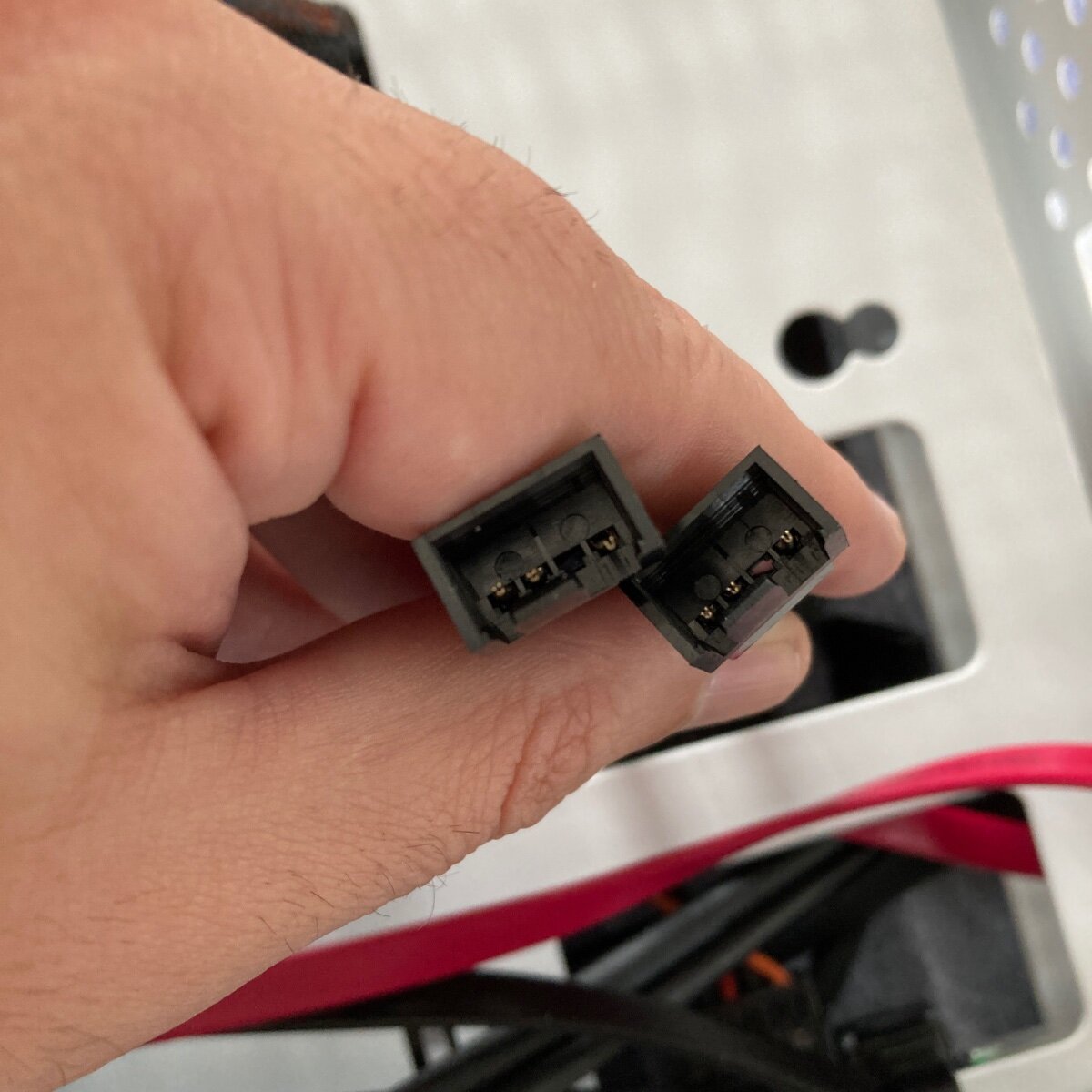

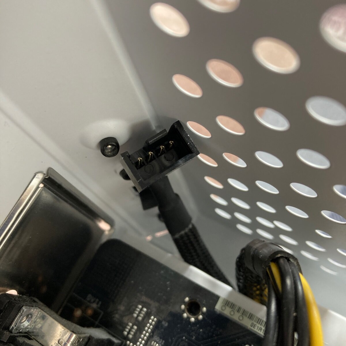

qrstuv Δημοσ. 21 Απριλίου 2024 Δημοσ. 21 Απριλίου 2024 Η μητρική μου υποστηρίζει 4 pin. Πήρα το δεύτερο extension 4-pin και τα δύο από τα τρία connectors ειναι όπως φαίνονται στις φωτογραφίες.. τα fans που θα κουμπώσω είναι τα παρακάτω.. Θα δουλέψει το pwm ή θα έχω κάποιο θέμα; ευχαριστώ ARCTIC P12 PWM PST FAN 120MM BLACK/BLACK πίσω/ εξαγωγή αέρα 2 x NOCTUA NF-P14S REDUX-1500 140MM PWM μπροστά/εισαγωγή αέρα Όσο για την πάστα πήρα μια Savio TG-04 αλλά το cpu cooler έχει προεγκατεστημένη πάστα δική του επάνω.
