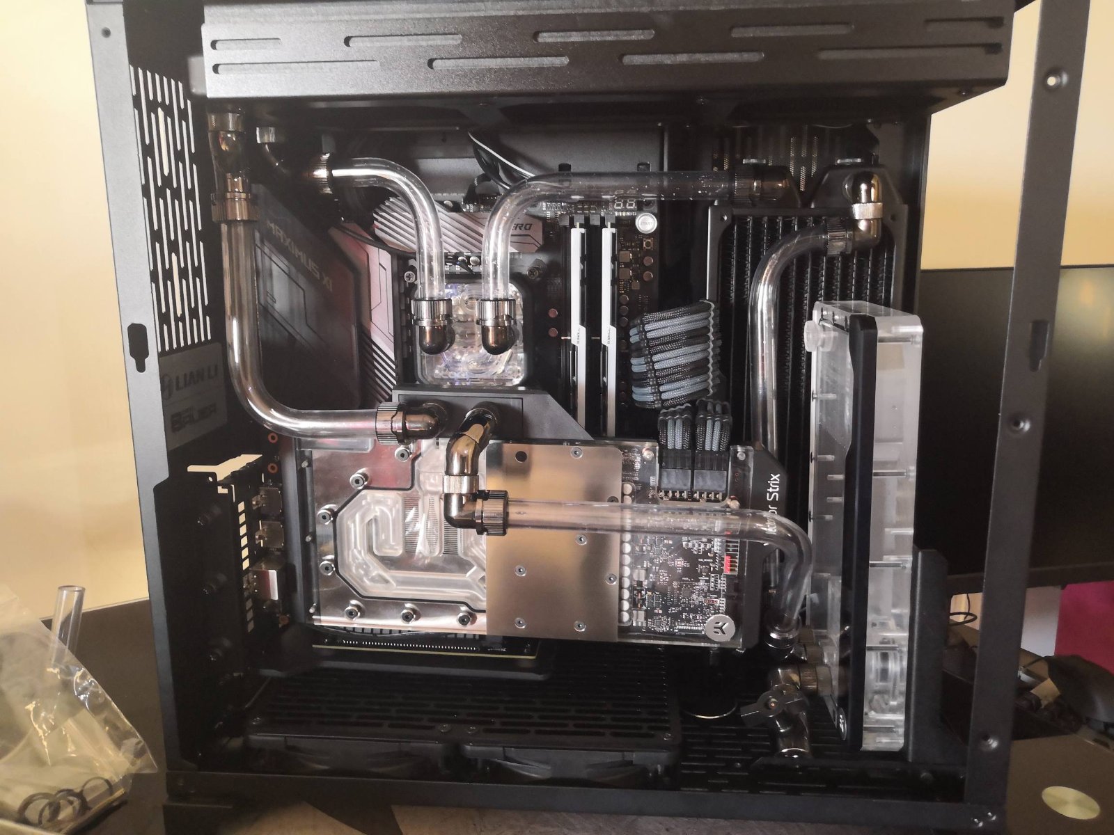

conqueror06 Δημοσ. 12 Απριλίου 2021 Μέλος Δημοσ. 12 Απριλίου 2021 Ευχαριστώ πολύ για τις συμβουλές. ωραίο build και εγώ μάλλον θα πάω προς "πλακί" τεπόζιτο (με ενσωματωμένη αντλία). Και εγώ προς EKWB κλίνω έχω ακούσει τα καλύτερα λόγια γενικά στο πρώτο ψάξιμο που έχω κάνει. Και το καλό είναι ότι στέλνει και απευθείας από το σάιτ τους απευθείας Ελλάδα από ευρωπαϊκή ένωση. Θα αρχίσω σιγά σιγά τη συγκέντρωση των υλικών και σίγουρα θα μου γεννηθούν και άλλες απορίες κατά τη διάρκεια ΥΓ: Πολύ ωραία ιδέα να παρεμβάλεις και ένα δεύτερο radiator μεταξύ σύνδεσης GPU και CPU (αν βλέπω καλά στη φωτό), θα πρέπει να δουλεύει πολύ καλά από θερμοκρασίες το συστημά σου. 1
niko13 Δημοσ. 12 Απριλίου 2021 Δημοσ. 12 Απριλίου 2021 (επεξεργασμένο) 12 λεπτά πριν, conqueror06 είπε Ευχαριστώ πολύ για τις συμβουλές. ωραίο build και εγώ μάλλον θα πάω προς "πλακί" τεπόζιτο (με ενσωματωμένη αντλία). Και εγώ προς EKWB κλίνω έχω ακούσει τα καλύτερα λόγια γενικά στο πρώτο ψάξιμο που έχω κάνει. Και το καλό είναι ότι στέλνει και απευθείας από το σάιτ τους απευθείας Ελλάδα από ευρωπαϊκή ένωση. Θα αρχίσω σιγά σιγά τη συγκέντρωση των υλικών και σίγουρα θα μου γεννηθούν και άλλες απορίες κατά τη διάρκεια ΥΓ: Πολύ ωραία ιδέα να παρεμβάλεις και ένα δεύτερο radiator μεταξύ σύνδεσης GPU και CPU (αν βλέπω καλά στη φωτό), θα πρέπει να δουλεύει πολύ καλά από θερμοκρασίες το συστημά σου. Απο θερμοκρασιες το εντυπωσιακο ειναι στη gpu που δεν περναει 45 με τιποτα (2070 super), στον cpu δεν θα δεις τρελα πραγματα σε σχεση με aio η μια μουλαρο αεροψυξη. Γι αυτο και custom loop μονο για cpu, δεν το βλεπω λογικο. Εχω ek reservoir, gpu block, fittings kai alphacool τα υπολοιπα. Οσον αφορα την παρεμβολη ψυγειου, δεν εχει διαφορα σε temps, οπως και να τα βαλεις,οποτε μην τρελαθεις😁.Καλα ψωνια κ εδω ειμαστε αν χρειαστεις κατι η εχεις αποριες.. Επεξ/σία 12 Απριλίου 2021 από niko13 1
