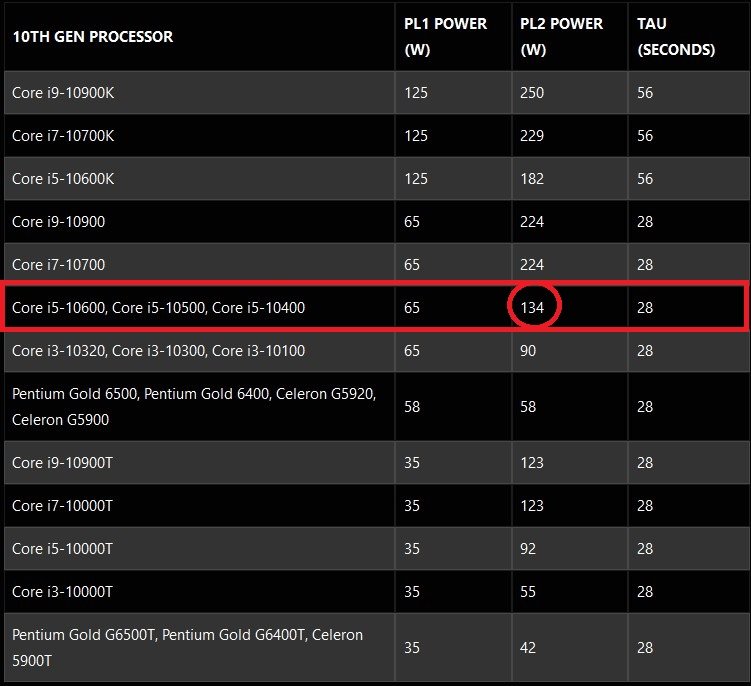

malakudi Δημοσ. 12 Απριλίου 2021 Δημοσ. 12 Απριλίου 2021 Ο 10700 έχει PL1 65, PL2 224 Tau 28. Οπότε 4600 all core θα παίξει μόνο 28 sec. Μετά θα πέσει στα 65W και φυσικά δε θα παίζει στα 4600. Αν όμως έχεις μητρική που αγνοεί το Tau, προφανώς και θες ψύκτρα 250W TDP.

malakudi Δημοσ. 12 Απριλίου 2021 Δημοσ. 12 Απριλίου 2021 33 λεπτά πριν, NT1G είπε Το TDP της Intel αναφέρεται στο Base Frequency . Αυτό δεν είναι 100% ακριβές. Το TDP, δηλαδή το PL1, είναι ακριβώς όσο έχει ρυθμιστεί ο επεξεργαστής εσωτερικά, εν προκειμένω 65W. Αυτό σε αντίθεση με την AMD που το 65 δεν είναι 65 αλλά 65*1,35=88 W και θα πέσει σταδιακά στα 65 μόνο αν έχει thermal throttle. Αντίθετα οι επεξεργαστές της Intel θα πέσουν πάντα στο PL1 αφού περάσει ο χρόνος Tau (σε μητρικές που δεν αγνοούν το Tau φυσικά). Τώρα το base frequency είναι απλώς μία εγγυημένη συχνότητα που υπό οποιοδήποτε workload σε αυτή τη συχνότητα δε θα ξεπεραστεί το PL1. Πχ στον 11500 που δοκιμάζω αυτές τις μέρες, το PL1 είναι 65W και το base frequency είναι 2700. Παρ' ολ' αυτά, στα 65W έχω 3300MHz συχνότητα με AVX-512, 3500 με AVX-2 και 3700 με non-AVX. Πιθανόν κάποιο άλλο πιο βαρύ AVX workload (πχ prime95) να ρίχνει τη συχνότητα και στο 2700.

BlurayMoviesGreece Δημοσ. 12 Απριλίου 2021 Μέλος Δημοσ. 12 Απριλίου 2021 (επεξεργασμένο) 22 λεπτά πριν, Herald είπε Ε αυτο ειναι θεμα της μητρικής τοτε, οχι του επεξεργαστη. Ο επεξεργαστής εχει pl2 στα 250w,το αν μια μητρική δεν μπορει να του δώσει τοσα άλλο καπελο. Με λιγα λογια αν κανω reset στα default την μητρικη μου θα δωσει πανω απο 250watt σε turbo. Αν καταλαβα σωστα το PL1 ειναι το TDP που γραφει η Intel στο site της και το PL2 ειναι το ποσο μπορει να φτασει με Turbo. Oποτε αν υποθεσουμε οτι με το περιορισμο που εχω στο case με max cooler height 150mm οι επιλογες που εχω ειναι κοντα στα 150-160w(cooler thermal) πρεπει να βρω ποιος ειναι ο μεγαλυτερος Non-K με PL2 κοντα στα 150-160W ΤDP. Επεξ/σία 12 Απριλίου 2021 από BlurayMoviesGreece
malakudi Δημοσ. 12 Απριλίου 2021 Δημοσ. 12 Απριλίου 2021 25 λεπτά πριν, BlurayMoviesGreece είπε Αν καταλαβα σωστα το PL1 ειναι το TDP που γραφει η Intel στο site της και το PL2 ειναι το ποσο μπορει να φτασει με Turbo. Oποτε αν υποθεσουμε οτι με το περιορισμο που εχω στο case με max cooler height 150mm οι επιλογες που εχω ειναι κοντα στα 150-160w(cooler thermal) πρεπει να βρω ποιος ειναι ο μεγαλυτερος Non-K με PL2 κοντα στα 150-160W ΤDP. Όχι, εξαρτάται αποκλειστικά από το τι χρήση θες να κάνεις. Το 134 που κυκλώνεις θα ισχύσει μόνο για 28 sec, εκτός αν έχεις Z490/Z590 μητρική που αγνοεί το Tau.

BlurayMoviesGreece Δημοσ. 12 Απριλίου 2021 Μέλος Δημοσ. 12 Απριλίου 2021 2 λεπτά πριν, Herald είπε Αν δεν εχεις οικονομικο θεμα παίρνεις k με z μητρικη και κανεις undervolt. Μπορεις να εχεις 10900Κ στα 140 watt μέγιστη καταναλωση στα 4.7 ghz. Δεν υπαρχει οικονομικο θεμα,απλα επειδη θελω να παρω 12700k για τα ddr5 ,pci-x 5.0 λεω μεχρι τοτε να παρω ενα 10ης που αργοτερα θα το εχω για 2ο pc. Θα προτιμουσα να παρω εναν μεσαιο και να τον εχω στα ορια του παρα να παρω εναν "top" και να τον εχω φιμομενο. Γι'αυτο εξεταζω τις περιπτωσεις i5 και i7 σε Non-K μιας και θα ειναι δευτερο pc. Eφοσον ο 10700 ξεπερναει κατα πολυ τα 150-160w που με περιοριζει το fan cooler εως 150mm height θα πρεπει να παω σε i5 με βαση τον πινακα. 8 λεπτά πριν, malakudi είπε Όχι, εξαρτάται αποκλειστικά από το τι χρήση θες να κάνεις. Το 134 που κυκλώνεις θα ισχύσει μόνο για 28 sec, εκτός αν έχεις Z490/Z590 μητρική που αγνοεί το Tau. Aν με τις Z αλλαζει μονο το Tau και το PL2 παραμενει στα ιδια Watt σιγουρα θα παρω Z.
