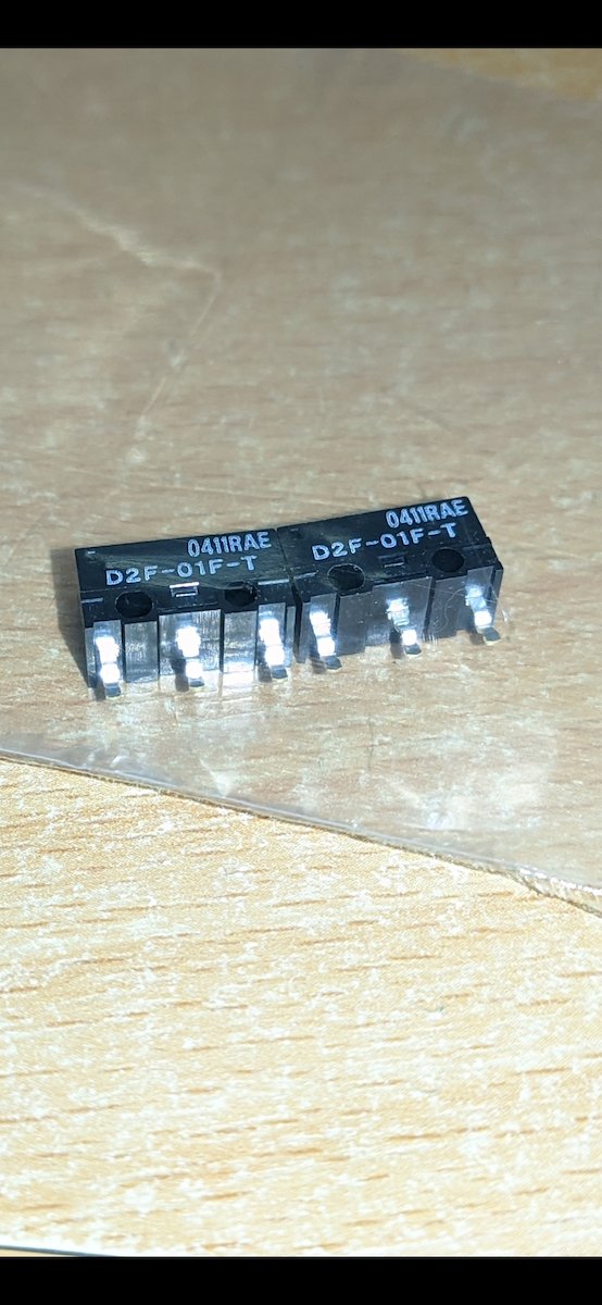

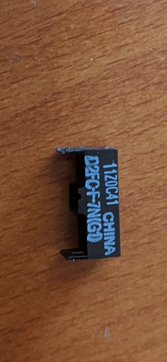

velissarios1 Δημοσ. 14 Απριλίου 2021 Δημοσ. 14 Απριλίου 2021 (επεξεργασμένο) Καλημέρα. Έχω το Logitech G502 Hero που αποκτήθηκε πριν 10 μέρες μετά από αντικατάσταση του καταπληκτικού Logitech G502 Proteus Spectrum (μέσα στην εγγύηση) από την μαμά εταιρία από τις αποθήκες της στην Ολλανδία. Στις δύο πρώτες μέρες ο νεαρός γιος μου που παίζει παιγνίδια παρατήρησε αδυναμία ακρίβειας στο αριστερό κλικ. Επειδή δεν είχα κουράγιο να το ξαναστείλω πίσω στην εταιρία το έλυσα (υπάρχει αναλυτικό βίντεο στο youtube που δείχνει τα βήματα) και είδα οτι έχει μεν ποιοτικούς διακόπτες της εταιρίας Omron αλλά...κατασκευασμένους στην Κίνα. Μάλιστα φοράει τον διακόπτη D2FC-7-N(G1) ο οποίος κατασκευάζεται στην Κίνα και έχει λίγο αδύναμο κλικ. Λογικά και το 903 τον ίδιο θα φοράει. Παρήγγειλα χωρίς δισταγμό καινούργιους διακόπτες (στην αστεία τιμή των 1,3 €) από ελληνικό μαγαζί (Μαρκίδης στο Αιγάλεω) με ηλεκτρονικά και μου έφερε τους Omron D2F-01F-T που είναι κατασκευασμένοι στην Ιαπωνία. Η αντικατάσταση έγινε σε φίλο ηλεκτρονικό. Και τώρα να τονίσω το πιο σημαντικό. Η πλακέτα του G502 είναι διπλοπεραστή σε κόλληση. Τι σημαίνει αυτό. ΄Έχει καλάι και μέσα στην τρύπα που περνάνε τα μεταλλικά ποδαράκια του διακόπτη. Αυτό καθιστά αρκετά πιο δύσκολη την διαδικασία αντικατάστασης καθώς η αφαίρεση του παλαιού μικροδιακόπτη θέλει λίγη παραπάνω προσπάθεια. Αυτά επεσήμανε ο φίλος ηλεκτρονικός. όχι οτι δεν γίνεται αλλά θα σε ζορίσει λίγο παραπάνω. Βέβαια η διαφορά στην χρήση του ποντικιού μετά την επισκευή είναι χαώδης. Το ποντίκι πάει τρένο. Ούτε ίχνος διπλού κλικ κλπ. Επεξ/σία 14 Απριλίου 2021 από velissarios1 1
