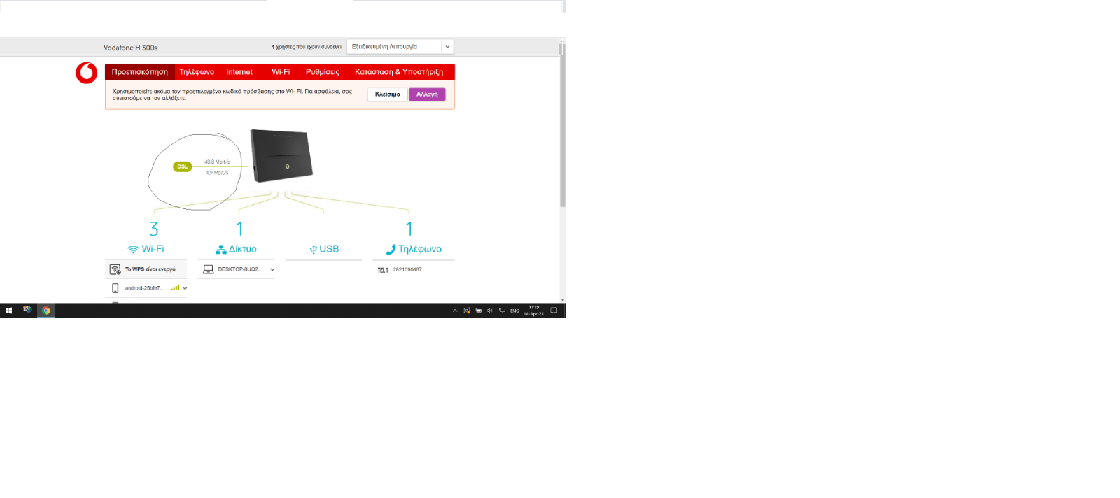

jkoukos Δημοσ. 13 Απριλίου 2021 Δημοσ. 13 Απριλίου 2021 (επεξεργασμένο) Στις 12/4/2021 στις 1:33 ΜΜ, drapanakis είπε Φυσικα η μετρηση εγινε με καλωδιο και οχι σε συρματη συνδεση. Επαναλαμβανω, δεν ειπα οτι επειδη πληρωνω 50αρα ταχυτητα, πρεπει , ντε και καλα, να εχω 50 στον υπολογιστη. Η εταιρια μου ειπε οτι βλεπει ομως 50 στο ρουτερ, και επειδη εγω βλεπω 46 στις μετρησεις, σκεφτηκα να σας ρωτησω. Για τις τιμές στα speedtest, τα είπαμε. Εδώ σου απαντώ ότι βλέπω μια χαρά 50/5 συγχρονισμό να έχεις (όπως σου αναφέρει η εταιρεία) και όχι 48,8/4,94 που έγραψες πριν. Επεξ/σία 13 Απριλίου 2021 από jkoukos 1
drapanakis Δημοσ. 14 Απριλίου 2021 Μέλος Δημοσ. 14 Απριλίου 2021 (επεξεργασμένο) 18 ώρες πριν, jkoukos είπε Για τις τιμές στα speedtest, τα είπαμε. Εδώ σου απαντώ ότι βλέπω μια χαρά 50/5 συγχρονισμό να έχεις (όπως σου αναφέρει η εταιρεία) και όχι 48,8/4,94 που έγραψες πριν. Eγω ειδα τις τιμες που δινει εδω. Κανω λαθος ; Εδω τι εννοει ; Επεξ/σία 14 Απριλίου 2021 από drapanakis
jkoukos Δημοσ. 14 Απριλίου 2021 Δημοσ. 14 Απριλίου 2021 Το τυπικό λάθος που κάνουν πολλοί. Το ίδιο πράγμα αλλά σε διαφορετική μονάδα μέτρησης. Η ένδειξη στο μενού του Η300 είναι σε δεκαδική μορφή, ενώ στην ιστοσελίδα σε δυαδική. Δηλαδή 50000kbps : 1024 = 48,8Mbps και 5000kbps : 1024 = 4,9Mbps. Αν η σελίδα το έδειχνε σε δεκαδική η διαίρεση θα ήταν με το 1000, οπότε θα έδειχνε 50/5. Κάτι παρόμοιο ισχύει και με τις χωρητικότητες των δίσκων αποθήκευσης.
