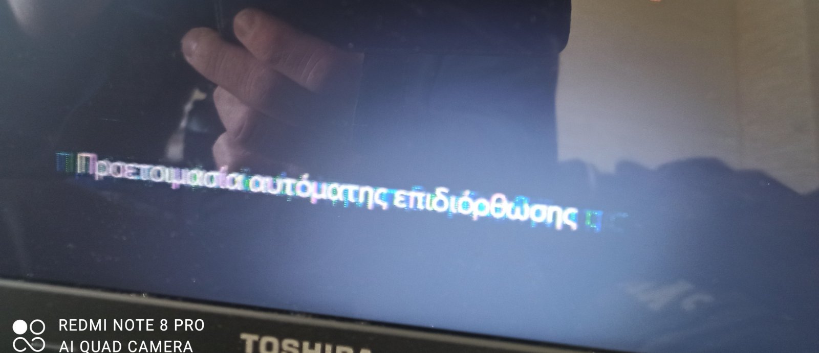

takoulou Δημοσ. 11 Απριλίου 2021 Δημοσ. 11 Απριλίου 2021 Καλημερα... Εχω αυτο το laptop που δεν ανοιγει... Και βγαζει αυτα... Τι παιζει;;

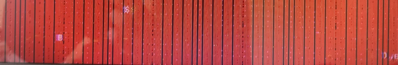

kremenarasi Δημοσ. 11 Απριλίου 2021 Δημοσ. 11 Απριλίου 2021 Graphics card dying. Σε αποχαιρετά η κάρτα γραφικών. Κάνε ένα καθαρισμό από μέσα. Άλλαξε πάστα και pad μήπως ανεβάζει θερμοκρασία. Εάν είσαι τυχερός θα στρώσει. Αλλιώς ζεσταμα το Chip και όσο πάει.
StamTheMan Δημοσ. 11 Απριλίου 2021 Δημοσ. 11 Απριλίου 2021 3 ώρες πριν, kremenarasi είπε Αλλιώς ζεσταμα το Chip και όσο πάει. Οπως φαινεται δεν ξερει ουτε τα βασικα,και εσυ προτεινεις να αλλαξει παστα,και μετα να ζεστανει και το chip ?? 5 ώρες πριν, takoulou είπε Καλημερα... Εχω αυτο το laptop που δεν ανοιγει... Και βγαζει αυτα... Τι παιζει;; Δοκιμασε να το συνδεσεις σε εξωτερικη οθονη,και πες μας τι παιζει.

takoulou Δημοσ. 11 Απριλίου 2021 Μέλος Δημοσ. 11 Απριλίου 2021 (επεξεργασμένο) 5 ώρες πριν, kremenarasi είπε Graphics card dying. Σε αποχαιρετά η κάρτα γραφικών. Κάνε ένα καθαρισμό από μέσα. Άλλαξε πάστα και pad μήπως ανεβάζει θερμοκρασία. Εάν είσαι τυχερός θα στρώσει. Αλλιώς ζεσταμα το Chip και όσο πάει. Γεια σας... Και τι γινεται σε αυτη την περιπτωση;; Ειναι ενος φιλου μου.. Ανταλακτικα;; Επεξ/σία 11 Απριλίου 2021 από takoulou
makhs5 Δημοσ. 11 Απριλίου 2021 Δημοσ. 11 Απριλίου 2021 21 λεπτά πριν, takoulou είπε Γεια σας... Και τι γινεται σε αυτη την περιπτωση;; Ειναι ενος φιλου μου.. Ανταλακτικα;; Ολοι ειπαν την γνωμη τους αλλα κανεις δεν σκεφτηκε να πει οτι μπορει να ειναι προβλημα λειτουργικου, οπως το να εχει "χτυπησει καπου" το λειτουργικο. Αυτο το μυνημα που σου εβγαλε εσενα μου ειχε βγαλει εμενα πριν πολλα χρονια και με ενα ολικο φορματ δουλευε ρολοι μετα. Λοιπον πριν το οτιδηποτε κανε ενα ολικο φορματ απο usb. Υπαρχει πολυ μεγαλο ποσοστο το μηχανημα σου να δουλευει σωστα μετα. Δες εδω αν δεν ξερεις να το κανεις, ειναι πολυ απλο 1
kremenarasi Δημοσ. 12 Απριλίου 2021 Δημοσ. 12 Απριλίου 2021 5 ώρες πριν, makhs5 είπε Ολοι ειπαν την γνωμη τους αλλα κανεις δεν σκεφτηκε να πει οτι μπορει να ειναι προβλημα λειτουργικου, οπως το να εχει "χτυπησει καπου" το λειτουργικο. Αυτο το μυνημα που σου εβγαλε εσενα μου ειχε βγαλει εμενα πριν πολλα χρονια και με ενα ολικο φορματ δουλευε ρολοι μετα. Λοιπον πριν το οτιδηποτε κανε ενα ολικο φορματ απο usb. Υπαρχει πολυ μεγαλο ποσοστο το μηχανημα σου να δουλευει σωστα μετα. Δες εδω αν δεν ξερεις να το κανεις, ειναι πολυ απλο Ποίο μήνυμα λέτε Κύριε; Δεν βλέπετε την δεύτερη φωτογραφία ότι έχει παραμορφωμένη την οθόνη; Αυτό δεν οφείλεται σε αστοχία Λειτουργικού συστήματος. 1
makhs5 Δημοσ. 12 Απριλίου 2021 Δημοσ. 12 Απριλίου 2021 6 λεπτά πριν, kremenarasi είπε Ποίο μήνυμα λέτε Κύριε; Δεν βλέπετε την δεύτερη φωτογραφία ότι έχει παραμορφωμένη την οθόνη; Αυτό δεν οφείλεται σε αστοχία Λειτουργικού συστήματος. Αυτο μπορει να ειναι και απο το χτυπημενο λειτουργικο και να εχουν χαθει αρχεια του driver της καρτας γραφικων. "Ολοι οι τεχνικοι στα επισημα service πρωτα τσεκαρουν αν εχει να κανει κατι με το λειτουργικο και μετα επιζητουν και ψαχνουν τη βλαβη". (εχω φιλο στο service της lenovo και μου εχει πει αυτο που γραφω παραπανω)
