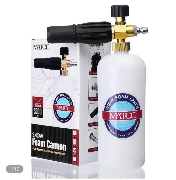

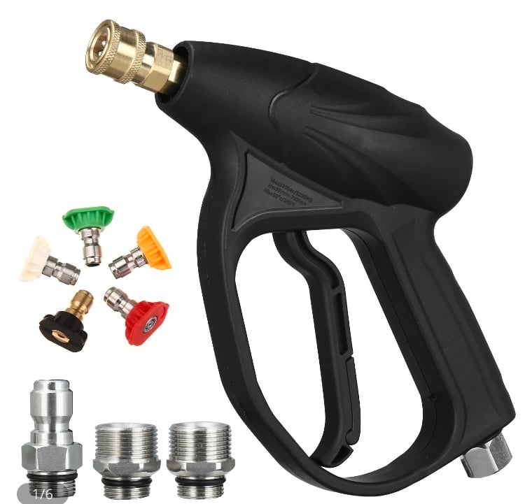

KAPAKOSTAS Δημοσ. 15 Νοεμβρίου 2021 Δημοσ. 15 Νοεμβρίου 2021 καλησπέρα σε ολους, για οσους ενδιαφερονται να βαλουν foam gun, βρηκα λυση με 11 ευρω απο aliexpress ανταπτορα που κανει στο πιεστικο. δινω λινκ https://www.aliexpress.com/item/4000735098812.html?spm=a2g0s.9042311.0.0.45644c4daF3410 η επιλογη c 3
rafm Δημοσ. 15 Νοεμβρίου 2021 Δημοσ. 15 Νοεμβρίου 2021 (επεξεργασμένο) 5 ώρες πριν, KAPAKOSTAS είπε καλησπέρα σε ολους, για οσους ενδιαφερονται να βαλουν foam gun, βρηκα λυση με 11 ευρω απο aliexpress ανταπτορα που κανει στο πιεστικο. δινω λινκ https://www.aliexpress.com/item/4000735098812.html?spm=a2g0s.9042311.0.0.45644c4daF3410 η επιλογη c Τι ακριβώς κάνει αυτό ; Χρησιμοποιείται με κάποιο άλλο εξάρτημα και ποιό στο parkside ; Επεξ/σία 15 Νοεμβρίου 2021 από rafm
KAPAKOSTAS Δημοσ. 15 Νοεμβρίου 2021 Δημοσ. 15 Νοεμβρίου 2021 (επεξεργασμένο) Δε χρησιμοποιείς το κανονι του πλυστικου κ βαζεις πιστολι και αμα θες και αφροποιητη αλλης μαρκας.για το πλυσιμο της μοτοσυκλετας παντως βολεύει πολύ. Επεξ/σία 15 Νοεμβρίου 2021 από KAPAKOSTAS
rafm Δημοσ. 15 Νοεμβρίου 2021 Δημοσ. 15 Νοεμβρίου 2021 Επειδή μ αρέσει η ιδέα αυτή πρέπει να πάρω : -πρώτα το εξάρτημα c που έχεις ανεβάσει -αλλά κι έναν αφροποιητή λοιπόν.Έχεις να προτείνεις κάποιον δοκιμασμένο από σένα ; συγνωμη αλλά δεν έχω ασχοληθεί ποτέ μ αυτό Ευχαριστώ
sixoremenos Δημοσ. 15 Νοεμβρίου 2021 Δημοσ. 15 Νοεμβρίου 2021 Στις 5/10/2021 στις 1:30 ΜΜ, KAPAKOSTAS είπε Ερωτηση προς παλαιους?ολοκαινουργιο parkside το 135 αρι. Πρωτη χρηση το ανοιγω εχει πιεση κανονικα και μετα απο μισο λεπτο αφου αφησω σκανδαλη μαρσαρι σαν να ανοιγει και να κλεινει.ειμαι νεος στο αθλημα ειναι φυσιολογικο να κανει έτσι? Τελικά, βρήκες τι έφταιγε; 1 ώρα πριν, rafm είπε Επειδή μ αρέσει η ιδέα αυτή πρέπει να πάρω : -πρώτα το εξάρτημα c που έχεις ανεβάσει -αλλά κι έναν αφροποιητή λοιπόν.Έχεις να προτείνεις κάποιον δοκιμασμένο από σένα ; συγνωμη αλλά δεν έχω ασχοληθεί ποτέ μ αυτό Ευχαριστώ Το Banggood είχε πρόσφατα πολύ μεγάλες εκπτώσεις σε προϊόντα της MATCC. Προτίμησε κάποιο foam cannon με πλαστικό σπείρωμα, δηλαδή το μπουκάλι να βιδώνει με το κυρίως σώμα με πλαστικό-πλαστικό. Αν το μπουκάλι είναι πλαστικό και το κυρίως σώμα έχει ορειχάλκινο σπείρωμα, σιγά-σιγά το μπουκάλι θα χάσει τις στροφές του. Επίσης, σίγουρα θα χρειαστείς και ένα πιο μικρό ακροφύσιο. Ψάξε στο Aliexpress για 1.1mm orifice.
KAPAKOSTAS Δημοσ. 16 Νοεμβρίου 2021 Δημοσ. 16 Νοεμβρίου 2021 Τελικα με το θεμα που ειχα εφταιγε η παροχη στην συγκεκριμενη βρυση δεν ειχε μεγαλη πιεση. Αυτα που εχω ανεβασει εχω παρει ειναι της MATCC ευχαριστημενος ειμαι ενα 20αρικο το σετακι εχει συν τον ανταπτορα αλλα 11. κοιτα δεν εχω κ τρελλες απαιτησεις σε αυτα τα λεφτα οσο αντεξουν
