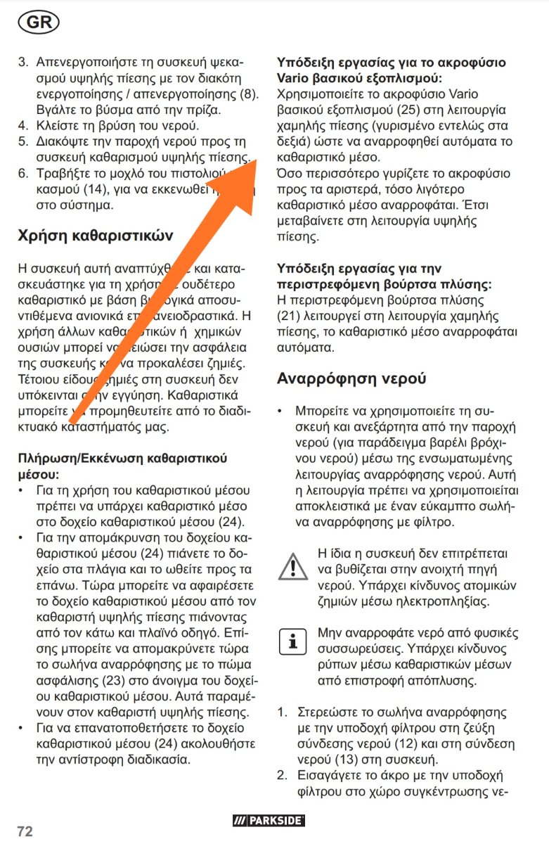

Moorer7 Δημοσ. 16 Απριλίου 2021 Δημοσ. 16 Απριλίου 2021 Στις 15/4/2021 στις 2:41 ΜΜ, georkouk είπε Γενικά αν ξέρει κάποιος τι είναι το υγρό που είχε μεσα και πως το χρησιμοποιουμε. το υγρό που έχει μέσα είναι για να δημιουργείς αφρό μπορείς να το βάλεις στο πίσω μέρος του πιεστικού στην ενδεδειγμένη δοσολογία που αναφέρει πάνω 1/4 αν θυμάμαι καλά, ξέπλυμα με νερό μετά αφρό και μετά πάλι ξέπλυμα εγώ αυτήν την διαδικασία ακολουθώ στα οχήματα μου ...επίσης να αναφέρω ότι ήρθαν σε επικοινωνία απ το επίσημο σερβις και έχω κάνει παραγγελία τον αφροποιητη που φαίνεται και στις φωτογραφίες αλλά δεν συμπεριλαμβανόταν με κοστο 7 ευρω + 5 ευρω τα έξοδα αποστολης και αντικαταβολής

alextoka Δημοσ. 19 Απριλίου 2021 Δημοσ. 19 Απριλίου 2021 Στις 12/4/2021 στις 11:25 ΜΜ, metalergr είπε Δεν χρειάζεται. Έχει ενσωματωμένο δοχείο αφρού. Το πήρα κιεγώ. Πως Ακριβώς χρησιμοποιώ το δοχείο αυτο;
metalergr Δημοσ. 19 Απριλίου 2021 Δημοσ. 19 Απριλίου 2021 17 λεπτά πριν, alextoka είπε Το πήρα κιεγώ. Πως Ακριβώς χρησιμοποιώ το δοχείο αυτο; Βάζεις μέσα το σαμπουάν και νερό ( αναλογίες γράφει στο μπουκάλι ) ή οποίο καθαριστικό θέλεις και γυρίζεις το ακροφύσιο δε χαμηλή πίεση . Έτσι τραβάει από το δοχείο. 1
alextoka Δημοσ. 19 Απριλίου 2021 Δημοσ. 19 Απριλίου 2021 Τέλεια το δοκίμασα με την υψηλή πίεση και δεν ρούφηξε από το δοχείο. Και στο μανουαλ δεν λέει πολλά. 3 ώρες πριν, metalergr είπε Βάζεις μέσα το σαμπουάν και νερό ( αναλογίες γράφει στο μπουκάλι ) ή οποίο καθαριστικό θέλεις και γυρίζεις το ακροφύσιο δε χαμηλή πίεση . Έτσι τραβάει από το δοχείο. Τέλεια το δοκίμασα με την υψηλή πίεση και δεν ρούφηξε από το δοχείο. Και στο μανουαλ δεν λέει πολλά.
