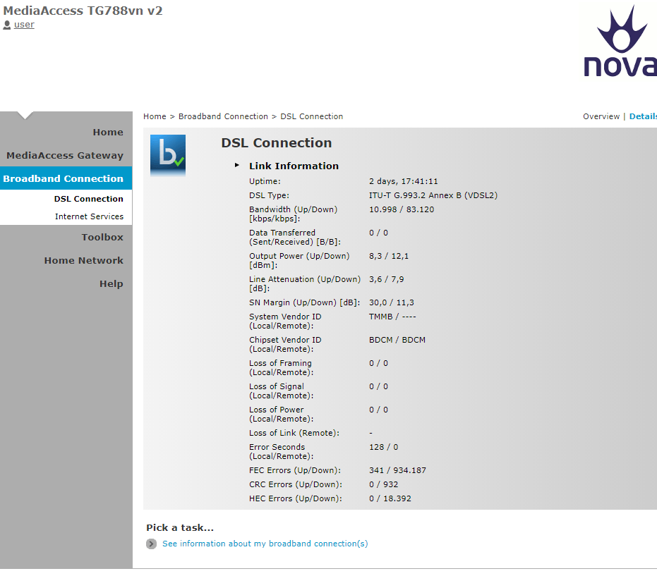

AmixReckless Δημοσ. 10 Απριλίου 2021 Δημοσ. 10 Απριλίου 2021 (επεξεργασμένο) Καλησπέρα. Εδώ και ένα χρόνο έχω NOVA VDSL 100αρα. Στην αρχή δεν είχα κανένα πρόβλημα.Έπιανα 98-99Mbps απο τα 100. Τους τελευταίους 2 μήνες έχω πέσει στα 75-85mbps. Όταν εχω 75 κάνω μια επανεκκίνηση το μοντεμ και με κλειδώνει στα 83-85 μαξ. Πάνω απο 85 δεν πάει. Μίλησα με την Nova και μου είπαν πως δεν βλεπουν κατι απο τα κεντρικά και οτι ολα καλα με την γραμμη. Το προβλημα λενε μπορει να ειναι στις καλωδειώσεις του σπιτιού. Δεν έχω αποσυνδέσεις καθόλου. Δοκίμασα σε όλες τις θύρες του σπιτιού, με ή χωρις σπλιττερ/τηλεφωνο. Τα ίδια αποτελεσματα. Κάποιος που έχει εμπειρία με το αντικείμενο αν μπορεί να μου πεί αν όντως μπορεί να έχω πρόβλημα στα καλώδια ή απλά το μόντεμ που δίνουν είναι για πέταμα; Εχω το TG788v V2. Σκεφτόμουν να πάω σε καινούργιο μοντεμ αλλα δεν θελω να πανε τσαμπα τα 100-150 ευρώ. Επεξ/σία 10 Απριλίου 2021 από AmixReckless

AmixReckless Δημοσ. 10 Απριλίου 2021 Μέλος Δημοσ. 10 Απριλίου 2021 3 λεπτά πριν, Xristaras12 είπε Αυτό δεν το γνωρίζω, μίλα μαζί τους στο chat της εξυπηρέτησης μέσα απο τη σελίδα τους nova.gr Βέβαια χωρίς λειτουργικό πρόβλημα δεν ξέρω αν μπορεί να γίνει η αντικατάσταση έτσι. Βασικά έχω ένα προβλημα , όταν συνδεω 3 συσκευες π.χ αρχίζει και πετάει μερικές συσκευες και μετα δεν μπορεις να συνδεθεις καθολου. Πρεπει να κανω restart το ρουτερ μετα. Επικοινώνησα τελικά με την εξυπηρέτηση πελατών για να τους ρωτήσω αν έχω fastpath και μου ειπαν ναι. Οποτε για αυτο κλειδωνω πιο κατω. Τους ρωτησα επισης αν μπορει να γινει αλλαγη του ρουτερ. Τους ζητησα το 288Α και ειπαν θα μου το στειλουν χωρις χρεωση. Δεν μου ζητησαν καν το παλιο.
Kozanitis1 Δημοσ. 10 Απριλίου 2021 Δημοσ. 10 Απριλίου 2021 Τότε αναμένεις το νέο ρούτερ και ζητάς προφίλ interleaved (αντί για fastpath) 1
DanielRGr Δημοσ. 10 Απριλίου 2021 Δημοσ. 10 Απριλίου 2021 Με τοσα errors, θα σου ελεγα να ελεγξεις την καλωδιωση σου. Ακολουθα τον οδηγο της cyta: https://www.cyta.com.cy/mp/informational/support/files/wiring-guide-for-broadband_GR.pdf, ειναι οτι χρειαζεται για VDSL τεχνολογια. Να προσεξεις για παραλληλες συνδεσεις στο εσωτερικο δικτυο, δεν πρεπει να υπαρχουν. Ωστοσο, το καλωδιο παει απευθειας στο μοντεμ, χωρις φιλτρα κτλπ.
