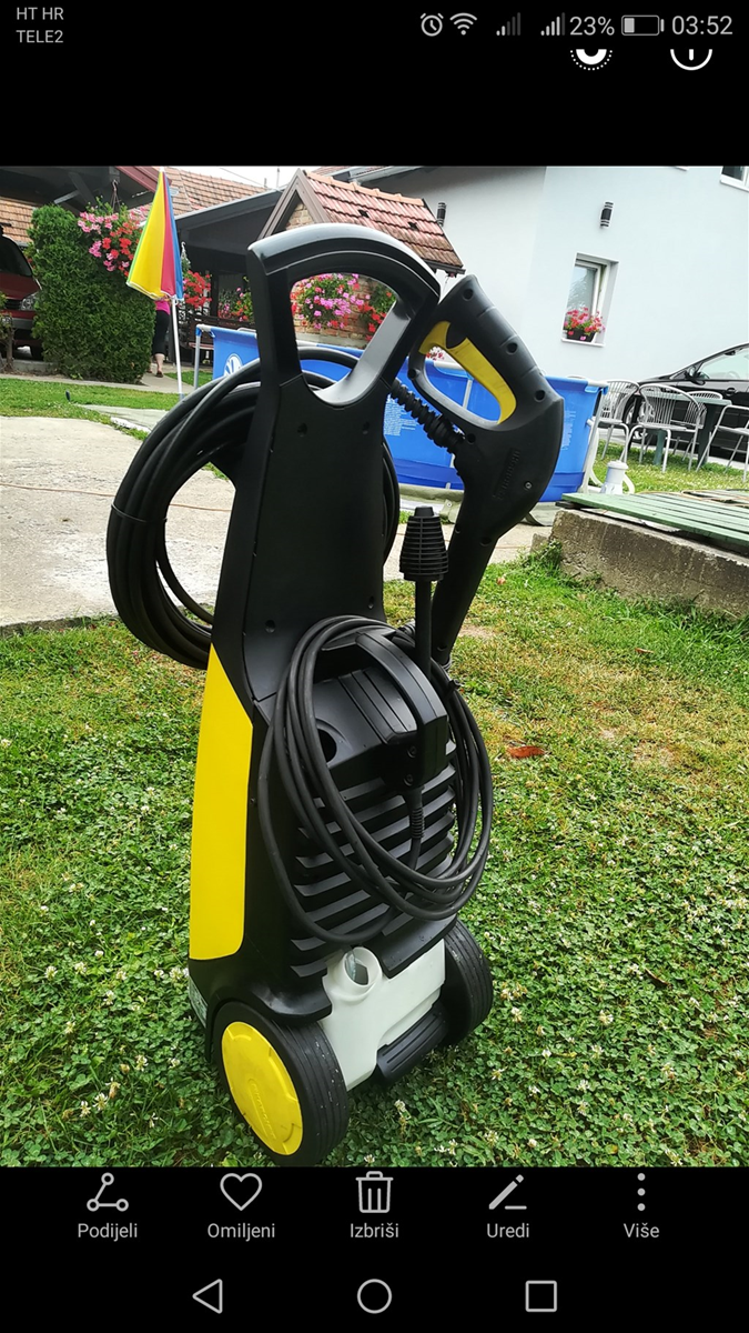

Καλησπέρα σε όλους....Νέος μέλος και δεν ξέρω να διαχειρίζομαι το site οπότε και συγχωρέστε με....Έχω ένα karcher 720 mx...Από τα παλιά μοντέλα με 140 bar πίεση και max 150 bar...Έχω πάρει το κίτρινο σαμπουάν της meguiars και Η θελα να ρωτήσω το εξής... με τη σωστή αναλογία μπορώ να το βάλω στο δοχείο που περιλαμβάνει και να ψεκασω το αμάξι ???Η απαγορεύεται να το βάλω μέσα στο δοχείο του πλυστικου??Θα κάνω κάποια ζημιά ??? Χρειαζεται συγκεκριμενο σαμπουαν το δοχειο του??Ευχαριστώ

δείχνει στη σελίδα 8 οτι βάζεις το απορρυπαντικό σε μίξη με νερό εντός του δοχείου στο πίσω κάτω μέρος.
Screenshot20180803-035230-030820180357074954.png.96e41914ed5363ae129cb0768972c0f1.png
τα περισσότερο μηχανήματα δε παίρνουν το υγρό καθαρισμού στην δεξαμενή αλλά κουμπώνεις μπουκάλι που είναι ενδιάμεσα από την έξοδο και το πιστόλι. Εσύ μπορείς να κάνεις και τους 2 τρόπους.

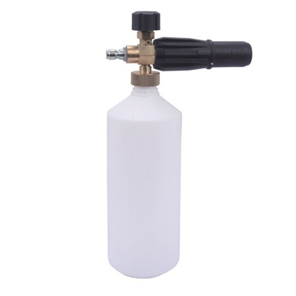

Σε ευχαριστω για την απαντηση....λογικα θα καταληξω σε αφροποιητη γιατι ειναι κρίμα να κανω ζημια στο πλυστικο...ξέρεις κανένα καλό αφροποιητη που το σαμπουάν να το κάνει πηχτό και όχι υγρό???
ζημιά θα κάνεις μόνο αν το απορρυπαντικό δεν είναι στη σωστή αναλογία (πολύ πυκνό) και μετά δε ξεπλύνεις καλά πριν το ξαναβάλεις στην αποθήκη και μείνουν μέσα τα σαπούνια και ξεραθούν.
βάζε λίγο και δοκίμαζε πόσο αφρό κάνει. όταν βρεις ένα καλό σημείο μέτρα πόσο έριξες. συνήθως δε θέλουν πάνω από 1/20 αν είναι συμπυκνωμένο και 1/5 αν είναι ήδη αραιωμένο.

Μάλιστα...έγινε φίλε ....σε ευχαριστώ πάρα πολύ....Καλό βράδυ να έχεις..
