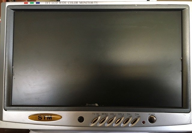

Καλησπέρα είμαι ο Νίκος και μόλις έγινα και εγώ μέλος του forum. Με την ευκαιρία αυτή θα αναφέρω το πρόβλημα που αντιμετωπίζω με μια παλιά φορητή τηλεόραση μάρκας STM 845 8,4" LCD (χωρίς ενσωματωμένο αποκωδικοποιητή) διαθέτει και έξοδο ΑΝΤ (75ohm antenna) και την οποία θέλω να την ενεργοποιήσω για τροχόσπιτο. Την συνδέω λοιπόν με εξωτερικό αποκωδικοποιητή αλλά δεν "πιάνει" κανάλια μόνο "χιόνι". Μήπως κάτι δεν κάνω καλά ή μήπως υπάρχει άλλος τρόπος?  Υπάρχει κάποιος που μπορεί να βοηθήσει??? Ευχαριστώ.
      Πως έχεις συνδέσει τον εξωτερικό αποκωδικοποιητή με την τηλεόραση;
      Αν τον έχεις συνδέσει σωστά τότε πρέπει να επιλέξεις από την τηλεόραση σου την είσοδο που τον έχεις συνδέσει πχ την av.
      Αν έχεις συνδέσει τον αποκωδικοποιητή μέσω Ant in δεν σημαίνει ότι θα έχεις σήμα στην tv σου ακόμα και αν ο αποκωδικοποιητής σου έχει ant passthrough δηλαδή ant in και ant out . Θα έχεις σήμα μόνο αν ο αποκωδικοποιητής σου έχει έξοδο rf out αλλιώς θα χρειαστείς ένα rf modulator.
      Αν κάνεις σωστή σύνδεση δεν θα έχεις χιόνια. Ή θα έχεις σήμα ή θα έχεις μαύρο ή θα έχεις πιξελιάσματα (αν το σήμα είναι οριακό), όχι χιόνια. Το ότι έχεις χιόνια σημαίνει ότι είσαι συνδεδεμένος στην αναλογική μπάντα.
