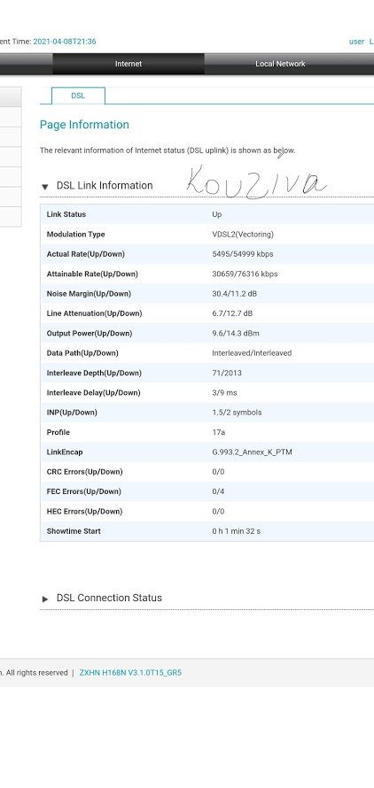

UncleKim Δημοσ. 8 Απριλίου 2021 Μέλος Δημοσ. 8 Απριλίου 2021 14 λεπτά πριν, Kozanitis1 είπε Κάνε μια δοκιμή χωρίς σταθερό κλπ συνδεδεμένα, παρά μόνο το ρούτερ απευθείας στη κεντρική πρίζα και ανέβασε στατιστικά.. Επίσης αν μπορείς κάνε και μια μέτρηση πηγαίνοντας το ρούτερ στη θέση του σταθερού (πάλι το σταθερό εκτός και ανέβασε πάλι στατιστικά) Δοκιμή 1η Το ρούτερ απευθείας πάνω στην πρίζα. Το τηλέφωνο το έβγαλα τελείως από την άλλη πριζα. Μολις το εκανα αυτό (χωρίς να πειράξω το ρουτερ καθόλου), το ρούτερ έκανε restart. Ιδού :
Kozanitis1 Δημοσ. 8 Απριλίου 2021 Δημοσ. 8 Απριλίου 2021 Στη πρίζα της κουζίνας; Έκανες δοκιμή; Νομίζω πως θα χρειαστεί να βάλεις χέρι στις πρίζες, ώστε να απομονώσεις το ζεύγος που έρχεται στην κεντρική από τον κατανεμητή, ειδικά για την 100αρα.. Γενικά πόσες πρίζες έχει το σπίτι; Άσχετα αν δε τις χρησιμοποιείς Όπως είπαμε και πριν, καλά θα ήταν να είχαμε μια μέτρηση με απομονωμένη την υπόλοιπη εγκατάσταση, ώστε να δούμε που παίζεις με σωστή καλωδίωση (έστω attainable) Αλλιώς αν θες προχωράς κανονικά στην 100αρα και βλέπεις..

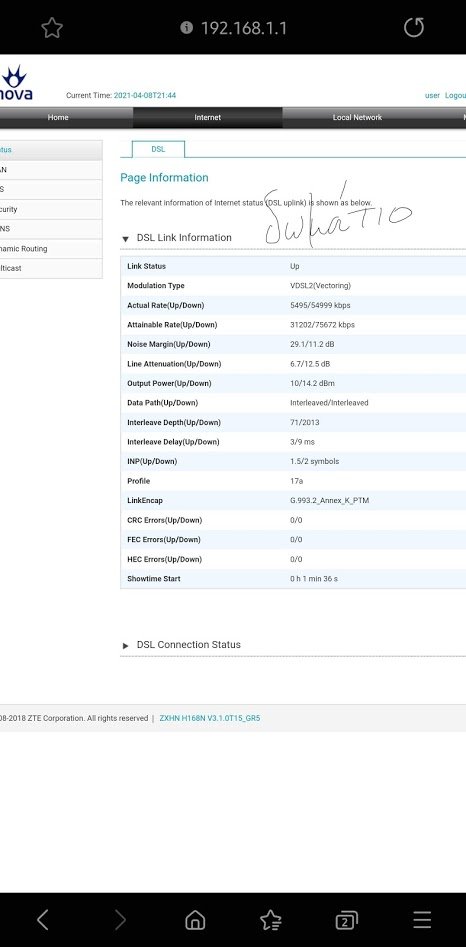

UncleKim Δημοσ. 9 Απριλίου 2021 Μέλος Δημοσ. 9 Απριλίου 2021 Δοκιμη 2 δωμάτιο Δοκιμη 3 κουζινα Το attainable στο σαλόνι με το ρουτερ μονο του (εβγαλα το τηλεφωνο απο την κουζινα) δειχνει οτι ειναι το μικροτερο) Αν εχω το ρουτερ στο σαλονι, κ το τηλεφωνο κανονικα στην κουζινα μαζι με το φιλτρο, το attainable δειχνει να ειναι το μεγαλυτερο, όπως και να όταν είναι σκέτο το ρουτερ (χωρις τηλέφωνο πουθενά) στην κουζίνα ή στο υπνοδωμάτιο. Ψιλο μπέρδεμα. Θα προσπαθήσω να ανοίξω και τις πριζες μέσα στην ημέρα κ ν ανεβάσω φωτό μηπως ξεκαθαρίσει η κατάσταση
Kozanitis1 Δημοσ. 9 Απριλίου 2021 Δημοσ. 9 Απριλίου 2021 (επεξεργασμένο) Δε χρειάζεται μάλλον να ανοίξεις όλες τις πρίζες, αλλά μόνο την κεντρική (αυτή που υποπτεύεσαι) Εκεί λογικά θα έρχεται το ζεύγος από τον κατανεμητή αλλά και αυτά που πάνε στις άλλες 2 πρίζες, συν κάποιο εφεδρικό από τον κατανεμητή που βάζουν πολλές φορές.. Ανοίγοντας τη πρίζα, χωρίς να αποσυνδέσεις κάτι, ώστε να έχεις ίντερνετ, ανέβασε φωτογραφίες για να σε κατευθύνουμε Αυτό που πρέπει να γίνει, είναι με δοκιμές δικές σου να βρεις ποιο ζεύγος έρχεται από τον κατανεμητή (αυτό που θα συγχρονίζει δηλαδή) και να ανεβάσεις στατιστικά με αυτό Ιδανικά όπως είδες και στον οδηγό, αν θέλεις τηλέφωνο σε άλλο χώρο θα χρειαστεί διπλή τηλεφωνική, όπου στην άλλη υποδοχή θα "επιστρέψεις" το σήμα στις άλλες πρίζες του σπιτιού.. Να ξέρεις πως τα καλώδια συνδέονται πάντα στις δύο μεσαίες υποδοχές (αν έχει 4 η πρίζα σου στις 2-3) Επεξ/σία 9 Απριλίου 2021 από Kozanitis1
