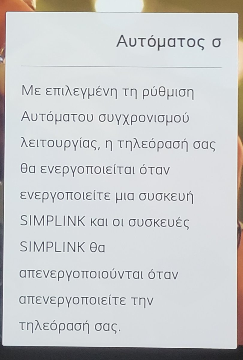

Ίων Δραγούμης Δημοσ. 21 Απριλίου 2021 Δημοσ. 21 Απριλίου 2021 Στις 20/4/2021 στις 1:50 ΜΜ, billdanos είπε Τι άλλο έχεις συνδεδεμένο πάνω της ή σε AVR που είναι επίσης συνδεδεμένος με την τηλεόραση? Για να ανάψει μόνη της η τηλεόραση πρέπει να λάβει σήμα μέσω μέσω HDMI/CEC (απο ενισχυτή, media player, klp ή μέσω BT ή μέσω δικτύου (κάποιο remote app για παράδειγμα ή ακόμη και από κάποιον virtual assistant αν έχεις προσθέσει την τηλεόραση). Το AVR δεν ξέρω τι είναι,αλλά δεν έχω συνδέσει τίποτα απολύτως πάνω της πλην ηχείων (Logitech Z333) μέσω της θύρας των ακουστικών της τηλεόρασης. Το αυτόματο άνοιγμα της τηλεόρασης γινόταν και πριν τη σύνδεση των ηχείων. Το μόνο που έκανα (εξαρχής) είναι να κατεβάσω την εφαρμογή της LG ThinQ και να συνδέσω το app με την TV. Είναι εξαιρετικά ενδιαφέρουσα η υπόθεση σου να φταίει κάτι τέτοιο... λες; ούτε που το είχα σκεφτεί. Πως να το λύσω όμως σαν θέμα,μιας και έχω το επίσημο app της LG και το βρίσκω και αρκετά χρήσιμο... Στις 20/4/2021 στις 1:51 ΜΜ, coyote2 είπε αν έχεις υπολογιστή.... κάτι συμβαίνει όχι δεν είναι συνδεδεμένο με pc.
Super Moderators billdanos Δημοσ. 21 Απριλίου 2021 Super Moderators Δημοσ. 21 Απριλίου 2021 59 minutes ago, Ίων Δραγούμης said: Το AVR δεν ξέρω τι είναι,αλλά δεν έχω συνδέσει τίποτα απολύτως πάνω της πλην ηχείων (Logitech Z333) μέσω της θύρας των ακουστικών της τηλεόρασης. Το αυτόματο άνοιγμα της τηλεόρασης γινόταν και πριν τη σύνδεση των ηχείων. Το μόνο που έκανα (εξαρχής) είναι να κατεβάσω την εφαρμογή της LG ThinQ και να συνδέσω το app με την TV. Είναι εξαιρετικά ενδιαφέρουσα η υπόθεση σου να φταίει κάτι τέτοιο... λες; ούτε που το είχα σκεφτεί. Πως να το λύσω όμως σαν θέμα,μιας και έχω το επίσημο app της LG και το βρίσκω και αρκετά χρήσιμο... όχι δεν είναι συνδεδεμένο με pc. Ενισχυτή εννοούσα. Αν τότε το μόνο εξτρά που έκανες ήταν να κατεβάσεις το app και να το συνδέσεις με την τηλεόραση και υποθέσουμε πως δεν συμβαίνει κάτι άλλο με την τηλεόραση, θα έλεγα να επικεντρωθείς σε αυτό. Κάπου στο μενού της τηλεόρασης υπάρχει μια ρύθμιση για να ενεργοποιείται η τηλεόραση μέσω bluetooth & δικτύου (δεν θυμάμαι τωρα που ακριβως). Δοκίμασε να τα απενεργοποιήσεις αν τα βρεις και κάνε πάλι δοκιμές! 1
coyote2 Δημοσ. 21 Απριλίου 2021 Δημοσ. 21 Απριλίου 2021 6 λεπτά πριν, billdanos είπε Ενισχυτή εννοούσα. Αν τότε το μόνο εξτρά που έκανες ήταν να κατεβάσεις το app και να το συνδέσεις με την τηλεόραση και υποθέσουμε πως δεν συμβαίνει κάτι άλλο με την τηλεόραση, θα έλεγα να επικεντρωθείς σε αυτό. Κάπου στο μενού της τηλεόρασης υπάρχει μια ρύθμιση για να ενεργοποιείται η τηλεόραση μέσω bluetooth & δικτύου (δεν θυμάμαι τωρα που ακριβως). Δοκίμασε να τα απενεργοποιήσεις αν τα βρεις και κάνε πάλι δοκιμές! έχεις δίκιο υπάρχει αυτή η ένδειξη και μάλιστα εμποδίζει την τηλεόραση να σβήσει εντελώς γιατί περιένει σήμα από κάπου 1
Super Moderators billdanos Δημοσ. 21 Απριλίου 2021 Super Moderators Δημοσ. 21 Απριλίου 2021 30 minutes ago, coyote2 said: έχεις δίκιο υπάρχει αυτή η ένδειξη και μάλιστα εμποδίζει την τηλεόραση να σβήσει εντελώς γιατί περιένει σήμα από κάπου Εντελως σβήνει όπως και όταν ειναι stand by απλά μπορεί να ανοίξει και με σήμα απο δίκτυο κλπ.

Ίων Δραγούμης Δημοσ. 21 Απριλίου 2021 Δημοσ. 21 Απριλίου 2021 2 ώρες πριν, billdanos είπε Ενισχυτή εννοούσα. Αν τότε το μόνο εξτρά που έκανες ήταν να κατεβάσεις το app και να το συνδέσεις με την τηλεόραση και υποθέσουμε πως δεν συμβαίνει κάτι άλλο με την τηλεόραση, θα έλεγα να επικεντρωθείς σε αυτό. Κάπου στο μενού της τηλεόρασης υπάρχει μια ρύθμιση για να ενεργοποιείται η τηλεόραση μέσω bluetooth & δικτύου (δεν θυμάμαι τωρα που ακριβως). Δοκίμασε να τα απενεργοποιήσεις αν τα βρεις και κάνε πάλι δοκιμές! Είσαι τρομερός φίλε. Μάλλον (το τονίζω μάλλον) βρήκα τη ρύθμιση που έφταιγε. Πας Ρυθμισεις 3 κουκκίδες Σύνδεση Αυτόματος εντοπισμός συσκευής (αυτό εμένα μου ήταν ενεργοποιημένο και το απενεργοποίησα). Τώρα 10 λεπτά δεν έχει ξαναναψει. Το app μάλλον δε φταίει γαιτι έκλεισα το κινητό και μετά την τηλεόραση και άναψε και πάλι. Θα δείξει ο χρόνος αν ήταν η ρύθμιση: "Αυτόματος εντοπισμός συσκευής". Ξέρετε τι "χάνω" απενεργοποιόντας την;
coyote2 Δημοσ. 21 Απριλίου 2021 Δημοσ. 21 Απριλίου 2021 Τον αυτόματο εντοπισμός συσκευής 😃 Πχ αν ανάψει το ps4 2 ώρες πριν, Innersense είπε Ευχαριστώ για την αναλυτική επεξήγηση. Τι εφαρμογή για το κινητό; Δική τους με nfc που δείχνει το υπόλοιπο Έχει οδηγίες μέσα για την Myedenreb 1
k_dinos Δημοσ. 21 Απριλίου 2021 Δημοσ. 21 Απριλίου 2021 3 ώρες πριν, Ίων Δραγούμης είπε Είσαι τρομερός φίλε. Μάλλον (το τονίζω μάλλον) βρήκα τη ρύθμιση που έφταιγε. Πας Ρυθμισεις 3 κουκκίδες Σύνδεση Αυτόματος εντοπισμός συσκευής (αυτό εμένα μου ήταν ενεργοποιημένο και το απενεργοποίησα). Τώρα 10 λεπτά δεν έχει ξαναναψει. Το app μάλλον δε φταίει γαιτι έκλεισα το κινητό και μετά την τηλεόραση και άναψε και πάλι. Θα δείξει ο χρόνος αν ήταν η ρύθμιση: "Αυτόματος εντοπισμός συσκευής". Ξέρετε τι "χάνω" απενεργοποιόντας την; Εγώ θα πόνταρα στο Ρυθμίσεις - > Γενικά - >Πρόσθετες Ρυθμίσεις - > QuickStart+
coyote2 Δημοσ. 21 Απριλίου 2021 Δημοσ. 21 Απριλίου 2021 6 λεπτά πριν, k_dinos είπε Εγώ θα πόνταρα στο Ρυθμίσεις - > Γενικά - >Πρόσθετες Ρυθμίσεις - > QuickStart+ Αυτό μάλλον θέλει σβήσιμο, δεν εξυπηρετεί κάπου....
k_dinos Δημοσ. 21 Απριλίου 2021 Δημοσ. 21 Απριλίου 2021 1 ώρα πριν, coyote2 είπε Αυτό μάλλον θέλει σβήσιμο, δεν εξυπηρετεί κάπου.... Εξυπηρετεί καθώς αν το έχεις ενεργοποίημενο η τηλεόραση δεν σβήνει πραγματικά εντελώς, άρα ίσως να παίζει ρόλο στο ότι του ανοίγει αυτόματα. Κανονικά όμως η ρύθμιση για αυτόματη ενεργοποίηση είναι στο μενού που αναφέρει ο φίλος, αλλά η επιλογή Αυτόματος Συγχρονισμός Λειτουργίας
