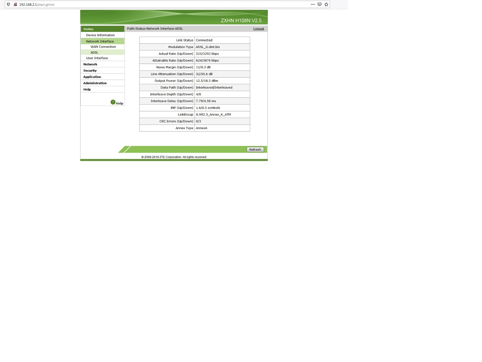

VonLoutsos Δημοσ. 6 Απριλίου 2021 Δημοσ. 6 Απριλίου 2021 Καλησπέρα. Είμαι συνδρομητής ADSL Vodafone έως 24Mbps. Η γραμμή όλο αυτόν τον καιρό συγχρονίζει στα 4.0 Μbps, κάτι που μου είναι αρκετό για την χρήση που κάνω(όσο και αν φαίνεται περίεργο). Τον τελευταίο καιρό όμως άρχισαν να ανεβαίνουν πολύ τα FEC/HEC/CRC errors, κάτι που έχει ως αποτέλεσμα η γραμμή να μην λειτουργεί σωστά με συνεχείς αποσυνδέσεις επειδή <<μπουκώνει>> το router. To φαινόμεμο αυτό ήταν πιο έντονο το απόγευμα(μετά τις 19:00) αλλά τον τελευταίο καιρό έγινε καθημερινό και ολοήμερο. Από την Vodafone έχουν δώσει βλάβη στον ΟΤΕ ο οποίος ήρθε και δεν βρήκε τίποτα(η γραμμή γενικά δεν είναι ότι καλύτερο υπάρχει αλλά στα 4Mbps που δούλευε ήταν σωστή), και έτσι η πρότασή τους είναι να βάλω VDSL(το να αλλάξω εταιρεία δεν το θεωρώ σωστό γιατί τα προβλήματα θα συνεχιστούν και με την νέα) με την παλαιότερη προσφορά τους να είναι στα 21.63 Ευρώ (50Mbps, Απεριόριστα Σταθερά και 360 προς κινητα-διεθνή) από τα 17.00(24Mbps, Απεριοριστα Σταθερά, 300 προς κινητά, απεριόριστα διεθνή) που πληρώνω τώρα. Υπάρχει κάποια συμβουλή για το πως να αντιμετωπίσω την κατάσταση; Ευχαριστώ πολύ VonLoutsos.

VonLoutsos Δημοσ. 6 Απριλίου 2021 Μέλος Δημοσ. 6 Απριλίου 2021 1 hour ago, DanielRGr said: Ποσα μετρα μακρια εισαι απο το ΚΑΦΑΟ; Τι ταχυτητα μετρανε στον κατανεμητη της πολυκατοικιας; Η συμβουλη μου ειναι να δεις πρωτα ταχυτητα κατανεμητη / καλωδιωση απο και προς κατανεμητη και εσωτερικη καλωδιωση του διαμερισματος. Δεν έχει καφάο. Από το κέντρο είμαι αν θυμάμαι καλά 6Km ή την αντίστοιχη ικανή απόσταση για να δικαιολογεί τα 4Mbps (μέχρι 5.5 έπιανε παλαιότερα). Από την κολώνα μέχρι την είσοδο του σπιτιού είναι όλα εντάξει και στην κολωνα δεν βλέπουν να φτάνει κάτι διαφορετικό από όσο φτάνει στο σπίτι μέσα. (Λόγω απόστασης δεν έπιανα περισσότερα από 5,5 Mbps. Αλλά αυτό με τα FEC/HEC/CRC που ανεβαίνουν πολύ καθιστώντας την γραμμη δυσλειτουργική).
Kozanitis1 Δημοσ. 7 Απριλίου 2021 Δημοσ. 7 Απριλίου 2021 Ανέβασε στατιστικά να πάρουμε μια ιδέα, για να σου δώσουν VDSL, λογικά από κάποια νέα καμπίνα θα πάρεις, έστω και κανα χιλιόμετρο μακριά.. Ειδες να έγιναν έργα στη περιοχή σου το τελευταίο εξάμηνο; Πιθανόν με VDSL να παίξεις καλύτερα, αρκετά καλή η προσφορά πάντως..
VonLoutsos Δημοσ. 7 Απριλίου 2021 Μέλος Δημοσ. 7 Απριλίου 2021 (επεξεργασμένο) 13 hours ago, Kozanitis1 said: Ανέβασε στατιστικά να πάρουμε μια ιδέα, για να σου δώσουν VDSL, λογικά από κάποια νέα καμπίνα θα πάρεις, έστω και κανα χιλιόμετρο μακριά.. Ειδες να έγιναν έργα στη περιοχή σου το τελευταίο εξάμηνο; Πιθανόν με VDSL να παίξεις καλύτερα, αρκετά καλή η προσφορά πάντως.. Καμπίνες υπάρχουν σχετικά κοντά(στα 500 μέτρα περίπου), οπότε από εκει θα πάρω κατά πάσα πιθανοτητα VDSL. Αυτά είναι χαρακτηριστικά της γραμμής. Επεξ/σία 7 Απριλίου 2021 από VonLoutsos
Kozanitis1 Δημοσ. 7 Απριλίου 2021 Δημοσ. 7 Απριλίου 2021 (επεξεργασμένο) Φίλε μου αυτή τη στιγμή είσαι πάνω από 3 καλωδιακά χιλιόμετρα από το κέντρο, εξού και οι ταχύτητες.. Για κάποιο λόγο σε έχουν σε προφίλ adsl και όχι adsl2+ , αλλά δε θα κάνει σημαντική διαφορά.. Αν υπάρχει καμπίνα στην απόσταση που λες, τότε το VDSL είναι μονόδρομος.. Πιθανότατα θα τερματίσεις τη γραμμή.. Τώρα το είδα, αν ισχύει η προσφορά για 50αρα στα 21 κάτι που λες είναι πολύ καλά Επεξ/σία 7 Απριλίου 2021 από Kozanitis1
VonLoutsos Δημοσ. 7 Απριλίου 2021 Μέλος Δημοσ. 7 Απριλίου 2021 3 hours ago, Kozanitis1 said: Φίλε μου αυτή τη στιγμή είσαι πάνω από 3 καλωδιακά χιλιόμετρα από το κέντρο, εξού και οι ταχύτητες.. Για κάποιο λόγο σε έχουν σε προφίλ adsl και όχι adsl2+ , αλλά δε θα κάνει σημαντική διαφορά.. Αν υπάρχει καμπίνα στην απόσταση που λες, τότε το VDSL είναι μονόδρομος.. Πιθανότατα θα τερματίσεις τη γραμμή.. Τώρα το είδα, αν ισχύει η προσφορά για 50αρα στα 21 κάτι που λες είναι πολύ καλά Για τις ταχύτητες δεν έχω παράπονο (τόσο καιρό στα 4-5.5 Mbps έπαιζε, δεν έπιανε και ποτέ παραπάνω από 5,5 Mbps κυρίως λόγω της απόσταστης που είναι και λογικό) σταθερα χωρίς λάθη. Η νέα προσφορά είναι στα 24,5Ε και προς ώρας δεν έχω δεχτεί. Θα δούμε.
