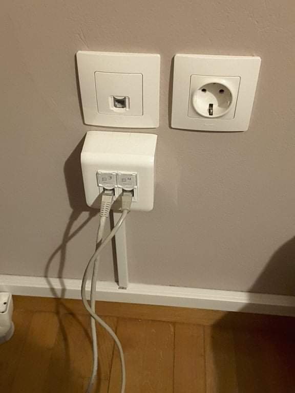

korakios Δημοσ. 7 Απριλίου 2021 Δημοσ. 7 Απριλίου 2021 μη ρισκάρεις εξοπλισμό σε τέτοια εγκατάσταση , αν έρθει τελικά ο ηλεκτρολόγος της θα σου πει τι παίζει. Εξήγησε του όμως τι θες να συνδέσεις και οτι είναι επιρρεπή σε στατικό ηλεκτρισμό Αν σου απαντήσει για σταθεροποιητή τάσης ,ε ,φέρε δικό σου άνθρωπο καλύτερα 1

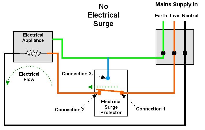

keysmith Δημοσ. 7 Απριλίου 2021 Δημοσ. 7 Απριλίου 2021 Πάμε πάλι. α) η γείωση είναι μηχανισμός ασφάλειας της εγκατάστασης σε περίπτωση διαρροής ρεύματος στα ηλεκτρονικά της συσκευής. ΔΕΝ έχει ΚΑΜΙΑ σχέση με προστασία από υπέρταση ή άλλη ανωμαλία στα VOLT της γραμμής. Οπότε συσκευές συνδεδεμένες σε πρίζα ΜΕ ή ΧΩΡΙΣ γείωση δεν αλλάζει σε τίποτα η πιθανότητά τους να χαλάσει από ανωμαλίες στην τάση. Στο ίδιο σπίτι αν μια συσκευή είναι να χαλάσει θα χαλάσει είτε στην πρίζα με γείωση είτε σε αυτή χωρίς. Η γείωση δεν εμπλέκεται. Για ανωμαλίες στην τάση ευθύνονται άλλα πράγματα πρωτίστως η ίδια η ΔΕΗ και το δίκτυό της (συν φυσικά φαινόμενα πχ κεραυνοί). β) το ΡΕΛΕ είναι αυτό που προστατεύει από ηλεκτροπληξία όχι (κατά κανόνα) η γείωση. Η γείωση προστατεύει σε συγκεκριμένα σενάρια που όμως προστατεύει και το ίδιο το ρελέ ακόμα και αν δεν υπάρχει γείωση (με άλλο μηχανισμό). Καλύτερα βέβαια "ρελέ" με γείωση καθώς αν υπάρξει (μικρή) διαρροή προς την γείωση θα το ανιχνεύσει και θα πέσει (το ρελέ) ενώ αν δεν υπάρχει γείωση για να ανιχνεύσει την ίδια διαρροή θα πρέπει αυτή να συμβεί πρώτα με άλλο τρόπο (πχ να περάσει από το σώμα του ανθρώπου που θα πιάσει την ελαττωματική συσκευή). Πάλι όμως θα την ανιχνεύσει και (λογικά) θα πέσει ρελέ (αρκεί να μην ειναι χαλασμένο). Διαρροές που μπορούν να συμβούν δεν σημαίνει κατευθύνονται στην γείωση οπότε και να υπάρχει δεν σημαίνει θα εμπλακεί και τότε πάλι το ρελέ θα σε σώσει αν πχ ένας άνθρωπος ακουμπήσει μια διαρροή (τη "φάση" πχ) γ) υπερτασικό πολύμπριζο μπορεί να μπει και χωρίς γείωση και στην γενική τους λειτουργία από όσο ξερω προστατεύουν μια χαρά από υπέρταση (η γείωση δεν έχει σχέση, η εξομάλυνση γίνεται με κύκλωμα L/C αδιάφορο με την γείωση). Δεν ξέρω για φορτία κεραυνών αν κάπως διοχετεύονται στην γείωση με τέτοια πολύπριζα, κρατάω μια επιφύλαξη αλλά η βασική λειτουργία τους είναι άσχετη με τη γείωση. δ) γιατί "τρελένεστε" κάποιοι με την έλλειψη γείωσης σε δωμάτια με ξύλινο πάτωμα θέλω να μου το εξηγήσετε. Ετσι είναι η μισή Ελλάδα και όχι δεν σκοτώνονται από το ρεύμα κάθε μέρα σε αυτά τα σπίτια (ούτε καν). Το βασικότερο ξανά-λέω είναι το "ρελέ" (αντιηλεκροπληξιακό). Άλλωστε ακόμα και στα παλιά αυτά σπίτια υπάρχει γείωση στο θερμοσίφωνα, φούρνο (όλη η κουζίνα) άσχετα με το πόσο καλή είναι αυτή (άλλο μεγάλο θέμα η ποιότητα της γείωσης). Στο ζήτημα αν ο ιδιοκτήτης είναι "υποχρεωμένος" να βάλει "γείωση" σε όλα τα δωμάτια γιατί να ισχύει; Αν ίσχυε θα έπρεπε να αλλαχθούν οι εγκαταστάσεις σε όλα τα παλαιά σπίτια ιδιοκατοικούμενα ή ενοικιαζόμενα που δεν υπάρχει κάτι τέτοιο. Αν ο φίλος που ρωτάει είναι να αφήσει το σπίτι γιατί δεν έχει γείωση στα δωμάτια με ξύλινο πάτωμα.. εγώ τι να πω; Να ρωτάει για σπίτια μετά το 1980 από δω και πέρα (ή πότε άλλαξε ο κανονισμός). Πάντως πάλι καλά που έχει αλλαγμένο πίνακα ΜΕ ρελέ (και αυτό ειναι το σημαντικό για παλιό σπίτι). Ελπίζω να βοήθησα. Αν κάποιος είναι ηλεκτρολόγος ή/και ξέρει κάτι άλλο ας το πει να το συζητήσουμε. Εδώ κουβέντα κάνουμε. Γιατί διαρκώς να βριζόμαστε δεν καταλαβαίνω. 8 1

HateMe Δημοσ. 7 Απριλίου 2021 Δημοσ. 7 Απριλίου 2021 Φίλε μου, το ίδιο έγινε και με εμάς τώρα πριν κάτι μήνες στο νέο σπίτι. Και εγώ με το apc πολύπριζο μου το κατάλαβα. Μη τα πολυλογώ, την πήρα τηλ, της εξήγησα τι και πως και έστειλε η ίδια ηλεκτρολόγο με δικά της λεφτά προφανώς. Όλα πήγαν καλά. Δεν ξόδεψε πάνω από 100 ευρώ απ όσο ξέρω 1
duende Δημοσ. 7 Απριλίου 2021 Δημοσ. 7 Απριλίου 2021 και γω στο προηγουμενο σπιτι, δεκαετιας του '70 ειχα το ιδιο θεμα. Τραβηξα μονος μου μια γειωση απο τον πινακα στο γραφειο οπου ειχα υπολογιστες ups κλπ με ενα λεπτο καναλακι και τελος. Ηταν κοντα ο πινακας ωστοσο. Αν πεις στον ηλεκτρολογο να κανει κατι αντιστοιχο δε νομιζω να σου κοστισει πολυ 1
