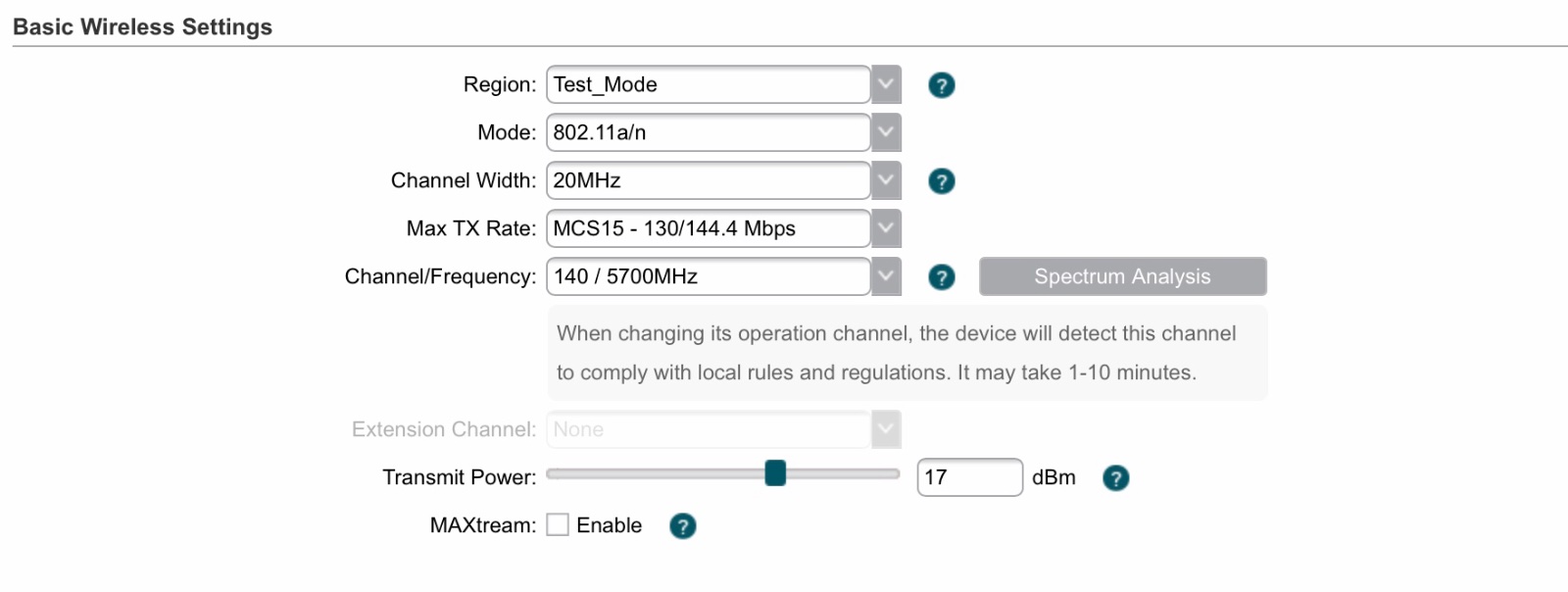

podarilos Δημοσ. 10 Απριλίου 2021 Δημοσ. 10 Απριλίου 2021 (επεξεργασμένο) Στις 6/4/2021 στις 3:42 ΠΜ, insgamer είπε Εχω ένα AP tplink cpe210 v3.20 και δεν μπορώ να ανεβάσω το Transmit Power, δεν γίνεται να αλλάξω και χώρα! υπάρχει κάποιος τρόπος να πάρει το firmware V3; Συνδέσου με SSH και χτυπά μια εντολή testmode. μετά για region επιλέγεις testmode και ξεκλειδώνει όλα τα κανάλια και όλο το transmit power. προφανώς είναι μόνο για δοκιμές και είναι παράνομο να το έχεις ψηλά. Προσωπικά στο CPE210 το εχω στα 100mw Επεξ/σία 10 Απριλίου 2021 από podarilos
insgamer Δημοσ. 11 Απριλίου 2021 Μέλος Δημοσ. 11 Απριλίου 2021 5 ώρες πριν, podarilos είπε Συνδέσου με SSH και χτυπά μια εντολή testmode. μετά για region επιλέγεις testmode και ξεκλειδώνει όλα τα κανάλια και όλο το transmit power. προφανώς είναι μόνο για δοκιμές και είναι παράνομο να το έχεις ψηλά. Προσωπικά στο CPE210 το εχω στα 100mw Πως συνδέομαι μέσω SSH;

andreaspA Δημοσ. 29 Ιανουαρίου 2023 Δημοσ. 29 Ιανουαρίου 2023 2 ώρες πριν, poulinos είπε παμε ενα ενα.αν αλλαξεις χωρα θα σε αφησει να εκμπεμπεις πιο δυνατα.αλλα εχεις ξεχασει το βασικο.το cpe210 ειναι κατευθυντικο access point με συν και πλην. το συν ειναι οτι φτανει πολυ μακρυα το μειον ειναι οτι δεν παιζει 360. παμε τωρα στα sonoff. το cpe 210 μπορει να φτασει στα sonoff αφου παιζει κατευθυντικα και αμα ειναι μεσα στο ευρος της γωνιας που παιζει.το sonoff ομως δεν ειναι κατευθυντικο με αποτελεσμα να μην μπορει να φτασει τοσο μακρυα. η επικοινωνια ειναι αμφιδρομη. τι να το κανεις το cpe210 να φτασει στα 5km(τυχαιο νουμερο) αν η αλλη πλευρα λογω antennas δεν μπορει να φτασει ουτε στα 500 μετρα. Το εχω γυρισει σε test mode στα 27db. Εχω δοκιμασει μονο 20 mhz μπας και δωσει λιγο... εχω δοκιμασει μονο b/g και οχι b/g/n... τιποτα. Δεν βλεπω διαφορα. Στην σειρα ειναι τα sonoff. "Κατα κειθε" ειναι ολα. Παραγγειλα ενα tenda ac10 να το βαλω στην αλλη πλευρα να κανει ενα repeat στο τελειωμα που βρισκονται αυτα που δεν πιανουν. Λιιιιιγο θελει. Τωρα για να καταλαβεις, πιανουν. Μπας και την βγαλω μεχρι το καλοκαιρι, και το καλοκαιρι θα βαλω ενα φισακι rj45 στο καλωδιο που εχω εκει κατω. Στην ακρη αυτης της αποστασης για να καταλαβεις, στο μοτεροσπιτο, εχω rj45 που ερχεται απο το rack της κατοικιας που βρισκεται στην κορφή. Μιλαμε και για επαρχια, χωραφι, χωρις κανενα αλλο wifi σε αποσταση 700μετρων περιπου. Οποτε θέμα παρεμβολών δεν υπάρχει.
poulinos Δημοσ. 9 Φεβρουαρίου 2023 Δημοσ. 9 Φεβρουαρίου 2023 On 29/01/2023 at 18:53, andreaspA said: Το εχω γυρισει σε test mode στα 27db. Εχω δοκιμασει μονο 20 mhz μπας και δωσει λιγο... εχω δοκιμασει μονο b/g και οχι b/g/n... τιποτα. Δεν βλεπω διαφορα. Στην σειρα ειναι τα sonoff. "Κατα κειθε" ειναι ολα. Παραγγειλα ενα tenda ac10 να το βαλω στην αλλη πλευρα να κανει ενα repeat στο τελειωμα που βρισκονται αυτα που δεν πιανουν. Λιιιιιγο θελει. Τωρα για να καταλαβεις, πιανουν. Μπας και την βγαλω μεχρι το καλοκαιρι, και το καλοκαιρι θα βαλω ενα φισακι rj45 στο καλωδιο που εχω εκει κατω. Στην ακρη αυτης της αποστασης για να καταλαβεις, στο μοτεροσπιτο, εχω rj45 που ερχεται απο το rack της κατοικιας που βρισκεται στην κορφή. Μιλαμε και για επαρχια, χωραφι, χωρις κανενα αλλο wifi σε αποσταση 700μετρων περιπου. Οποτε θέμα παρεμβολών δεν υπάρχει. απλα και 27db να στειλεις εσυ η αλλη πλευρα θα στελει με omni στα πχ 20db. οποτε παλι κανεις μια τρυπα στο νερο.δεν ειναι θεμα του tp link αλλα των sonoff. αν θα βαλεις τωρα ενα access point και θα πεφτουν εκει και μετα με κατευθυντικο link θα το δινεις στο tp link ή αν θα ριξεις καλωδιο κτλ εσυ το ξερεις . 2
