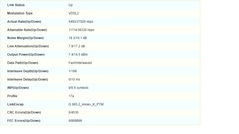

giannis22k Δημοσ. 5 Απριλίου 2021 Δημοσ. 5 Απριλίου 2021 Σε χωριο εχω τα συγκεκριμενα χαρακτηριστικα της γραμμης vdsl50.Ειναι φυσιολογικο η υπαρχει καποιο προβλημα.Με speedtest καπου στο 30-32 πιανω με wifi
genikos85 Δημοσ. 8 Απριλίου 2021 Δημοσ. 8 Απριλίου 2021 Καλησπέρα. Με 17.2 downstream attenuation θα έπρεπε να τερματίζεις την 50αρα ή να είσαι πολύ πιο πάνω από τα 37. Δες την καλωδίωση πρώτα μέσα στον χώρο σου , διαφορετικά φώναξε τον πάροχο σου να μετρήσει από την εισαγωγή σου μέχρι καμπίνα.
DanielRGr Δημοσ. 9 Απριλίου 2021 Δημοσ. 9 Απριλίου 2021 On 05/04/2021 at 20:36, giannis22k said: Σε χωριο εχω τα συγκεκριμενα χαρακτηριστικα της γραμμης vdsl50.Ειναι φυσιολογικο η υπαρχει καποιο προβλημα.Με speedtest καπου στο 30-32 πιανω με wifi Με τοσα errors, ειναι σιγουρο οτι εχεις καποιο θεμα με την καλωδιωση ειτε την εξωτερικη ή την εσωτερικη (το πιο πιθανο) https://www.cyta.com.cy/mp/informational/support/files/wiring-guide-for-broadband_GR.pdf διαβασε αυτο τον οδηγο της cyta περι vdsl καλωδιωσης, οπως λεει συχνα (βασικα παντα) και ο master @poulinos, μεγαλη προσοχη να δωσεις στο να μην υπαρχουν παραλληλες συνδεσεις (bridge taps). Γενικα το VDSL ειναι υπερ-ευαισθητο και θελει συγκεκριμενη συνδεσμολογια - ποιοτητα χαλκου για να δουλεψει. Το καλυτερο θα ηταν να ερχεται ενα καλωδιο απευθειας στο μοντεμ (να ειναι ξεχωριστο απο την υπολοιπο συνδεσμολογια του σπιτιου) και να μην υπαρχουν φιλτρα-σπλιτερ στο ενδιαμεσο. 9 hours ago, genikos85 said: Καλησπέρα. Με 17.2 downstream attenuation θα έπρεπε να τερματίζεις την 50αρα ή να είσαι πολύ πιο πάνω από τα 37. Δες την καλωδίωση πρώτα μέσα στον χώρο σου , διαφορετικά φώναξε τον πάροχο σου να μετρήσει από την εισαγωγή σου μέχρι καμπίνα. Το attenuation ειναι η εξασθενιση
