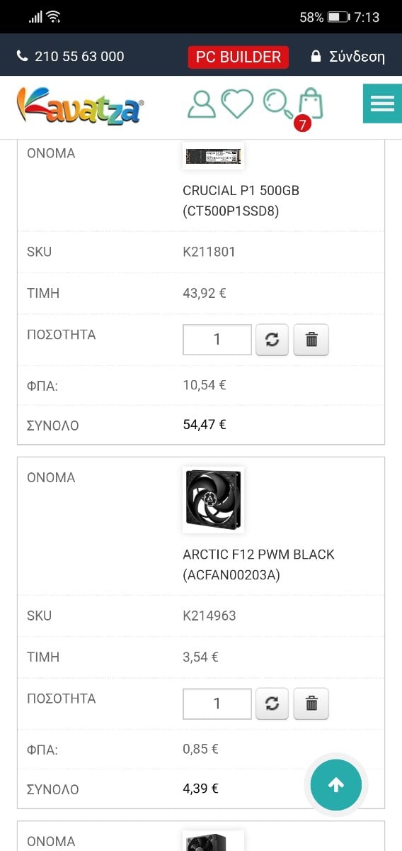

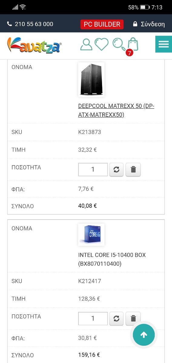

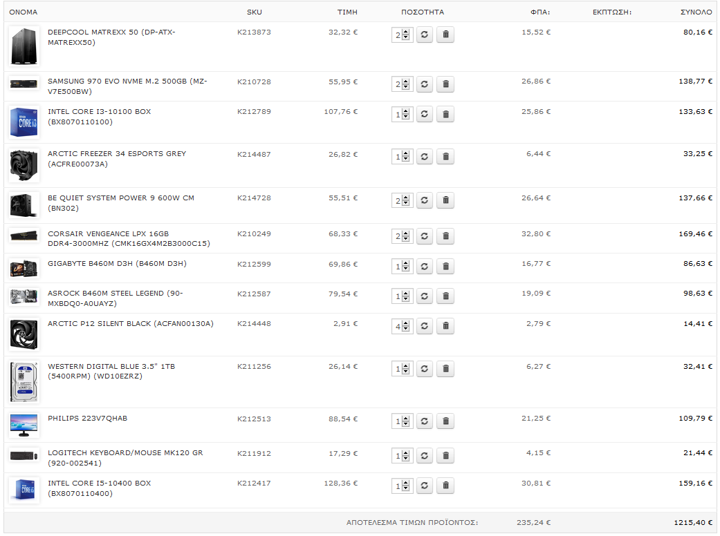

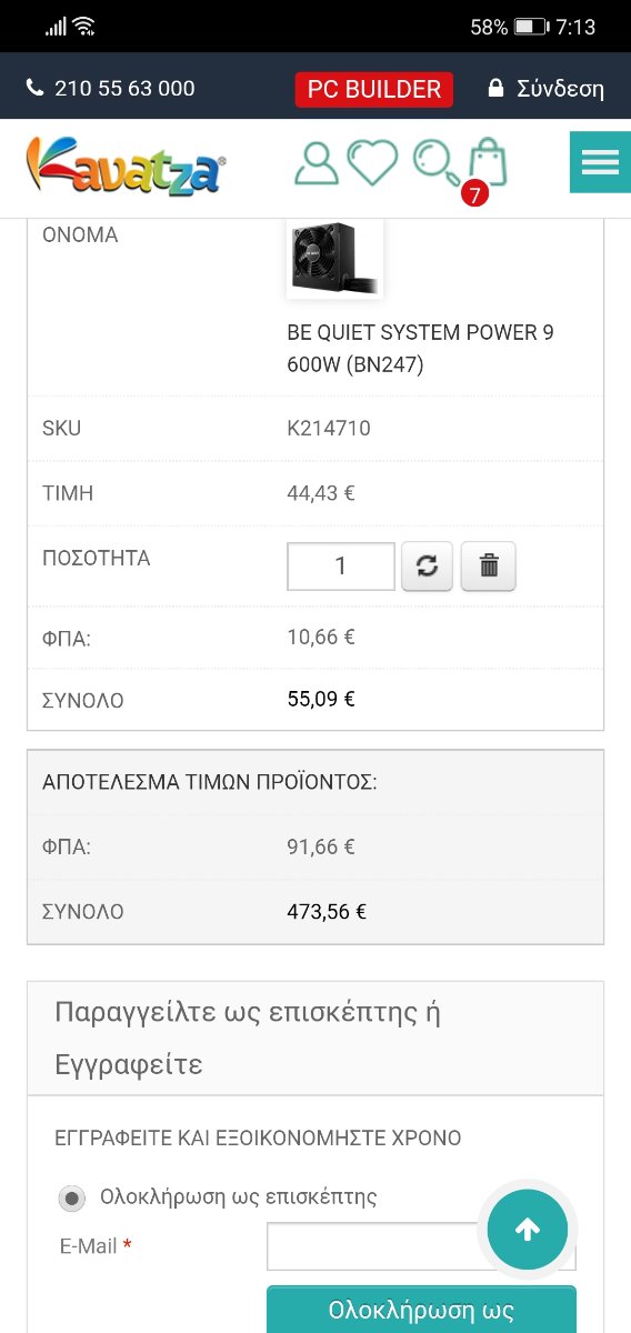

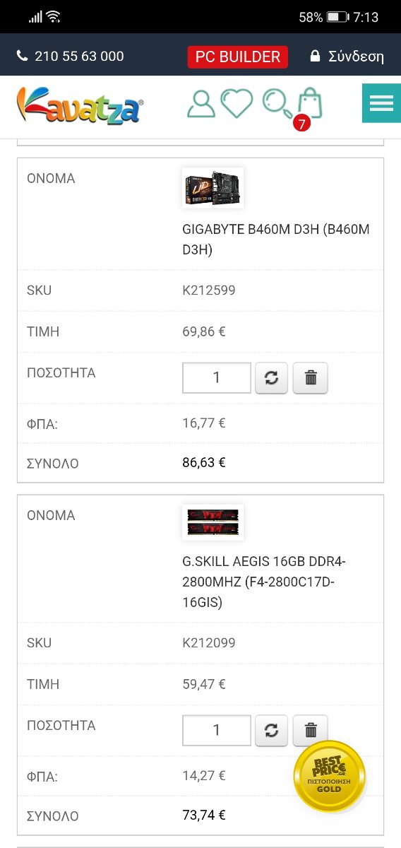

Μας έβαλες δύσκολα aris73
Πολλά προϊόντα με πολλές προϋποθέσεις. Το κακό της αγοράς από ένα κατάστημα είναι το πρόβλημα με τις διαθεσιμότητες.
Σου έκανα μια λίστα με πράγματα από το kavatza, που έχει σχετικά καλές τιμές και κάνει και build σε περίπτωση που χρειαστεί
Κουτί ένα μέσο καλούτσικο κουτί που φαίνεται να έχει χώρους και κάποιο σχετικό airflow και έχω συμμπληρώσει από 2x120 arctic για μπροστά.
Nvme 500 όπως ζήτησες, δυστυχώς στο συγκεκριμένο κατάστημα ο αμέσως πιο φτηνός που διαθέτει σε 500 είναι ο crucial ο οποίος δεν είναι κακός αν θες να ρίξεις το κόστος, απλά δεν έχει κάποιον στην μέση (πχ kingstone ή wd blue)
Μητρικές b560 giagabyte και asrock, αν σου αρέσει κάποια καλύτερα βάλε την x2. Προτιμώ λίγο την asrock αλλά και οι δύο έχουν αυτά που ζητάς και θα καλύψουν άνετα τις ανάγκες σου. i3-10100 για το απλό σύστημα και i5-10400 για το gaming. O 10400 είναι ικανός να σηκώσει αρκετά μεγαλύτερη κάρτα γραφικών από την δική σου. Αν θέλεις κάτι πιο δυνατό θα πρέπει κάπου να προσαρμόσεις το budget. Έχω συμπληρώσει και ψύκτρα στον 10400 αφού προορίζεται για παιχνίδια χωρίς να την καθιστά απαραίτητη.
Στο τροφοδοτικό μας έβαλες δύσκολα. Αν δεν είχες το min 600w προσωπικά θα σου έβαζα 450w για το i3 και 550 για τον i5. Όπως και να έχει αυτό είναι ένα σχετικά καλό τροφοδοτικό σε καλή τιμή
Μνήμες κιτ 2x8gb και για τα δύο
Ένα τυπικό σκληρό 1tb για αποθήκη
Ένα τυπικό mouse - keyboard, μπορείς να χαζέψεις και να διαλέξεις οτι άλλο θες
Μια οκ ips οθόνη 22". Αν θες κάτι το βλέπεις, έχει και 27αρα ips στα 150
Γενικά έχει περιθώρια για να πέσει το budget και παίρνει να κάνει αλλαγές όπου θες.
Οτι χρειαστείς ρωτάς κια βοηθάμε αν χρειαστεί

Αν εχεις κ δευτερη gpu κ βλεπεις οτι  παραπαει οικονομικα μπορεις να βαλεις 10400f κ στα δυο pc,γλιτωνεις ενα 50 αρικο.Με εξαπυρηνο θα εισαι μια χαρα κ για μελλοντικη αναβαθμιση gpu. Οπως και απο τροφοδοτικο(k 500w καλα εισαι) . Απο καρτα γραφικων 1030 η κορη  k 1060 ο γιος βλεπω προς το παρον γιατι ειναι στο θεο οι τιμες 😁.. Πιστευω τα voucher θα τα δεχονται ολα τα καταστηματα, αλλα επειδη ελλαδα ειμαστε μη λεω μεγαλα λογια.
26 λεπτά πριν, aris73 είπε
Πρόταση για τροφοδοτικά 450 και 550 Watt;
Για να γλιτωσω το νικολα, εχει να κανει με το καταστημα που θα παρεις τα parts τελικα και τι εχει διαθεσιμο. Αν μιλαμε ακομα για kavantza καλα εχει αυτο https://kavatza.gr/index.php?option=com_virtuemart&view=productdetails&virtuemart_product_id=4517&virtuemart_category_id=333&Itemid=0&skr_prm=WyJlZjcwNWViZi0yZTFkLTQyZWUtYTQzZS05NTQ5NDVhM2QwMWYiLDE2MTc2NDM2NjA5OTEseyJhcHBfdHlwZSI6IndlYiIsImNwIjoiZiIsInRhZ3MiOiJycmYtc3QifV0 το ιδιο σε 450w εχει 42 ευρο, οποτε δεν νομιζω οτι συμφερει
Επεξ/σία από niko13
Νομίζω σε κάλυψε ο Νίκος. Έχει περιθώριο και  για τους 2 να βάλεις 10400. Με τα πιο οικονομικά τροφοδοτικά και τους crucial αντί των samsung εξοικονομείς αρκετά χρήματα. Μπορείς να εξοικονομήσεις κι άλλα από τις μνήμες επίσης που σου είπε ο Νίκος. Είπα, υπάρχουν περιθώρια να παίξεις αρκετά σε αυτό το budget. Τώρα για τα voucher δεν έχω ιδέα ποιά καταστήματα θα παίξουν και ποιά όχι. Ελπίζω να μην κάναμε τσάμπα προτάσεις και δεν είναι το καβατζα μέσα...
