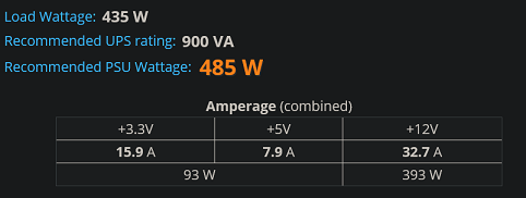

JDROGAS Δημοσ. 4 Απριλίου 2021 Δημοσ. 4 Απριλίου 2021 (επεξεργασμένο) Πρωτα πρεπει να υπολογισεις το συστημα σου τι καταναλωση εχει,για να μπορεις να παρεις το αντιστοιχο ups. Eαν μας πεις αναλυτικα το συστημα σου η εαν μπεις σε εναν online calculator και να το κανεις μονος σου. https://outervision.com/power-supply-calculator Εdit: Τωρα ειδα την υπογραφη σου,ειναι αυτο το συστημα που προοριζεις το ups; Επεξ/σία 4 Απριλίου 2021 από JDROGAS
mike0402 Δημοσ. 4 Απριλίου 2021 Μέλος Δημοσ. 4 Απριλίου 2021 7 minutes ago, JDROGAS said: Πρωτα πρεπει να υπολογισεις το συστημα σου τι καταναλωση εχει,για να μπορεις να παρεις το αντιστοιχο ups. Eαν μας πεις αναλυτικα το συστημα σου η εαν μπεις σε εναν online calculator και να το κανεις μονος σου. https://outervision.com/power-supply-calculator Εdit: Τωρα ειδα την υπογραφη σου,ειναι αυτο το συστημα που προοριζεις το ups; ναι αυτο ειναι!
JDROGAS Δημοσ. 5 Απριλίου 2021 Δημοσ. 5 Απριλίου 2021 To calculator εβγαλε αυτο. Σε αυτο το calculator δεν εχουν υπολογιστει συσκευες usb κλπ. Σου εβαλα στα 1500 να μην εισαι οριο και εαν θελησεις να βαλεις πχ ρουτερ,εκτυπωτη,φωτιστικο μικρα ηχεια να εισαι ενταξει.
mike0402 Δημοσ. 5 Απριλίου 2021 Μέλος Δημοσ. 5 Απριλίου 2021 19 minutes ago, JDROGAS said: To calculator εβγαλε αυτο. Σε αυτο το calculator δεν εχουν υπολογιστει συσκευες usb κλπ. Σου εβαλα στα 1500 να μην εισαι οριο και εαν θελησεις να βαλεις πχ ρουτερ,εκτυπωτη,φωτιστικο μικρα ηχεια να εισαι ενταξει. αμα προσθεσω και ενα ps5 σε αυτα? ξεχασα να το αναφερω
JDROGAS Δημοσ. 5 Απριλίου 2021 Δημοσ. 5 Απριλίου 2021 Το ps5 ειναι 350watt αρα παμε στα 800watt συνολο. Που σημαινει οτι πας απο 1500va και πανω (1500va > 900w) To apc στα 134 ευρω ειναι λαθος η τιμη αφορα το 1200va/650w οποτε βγαλτο απο τη λιστα. Θα βαλεις αλλες συσκευες επανω; Εγω πχ εχω το ρουτερ επανω,φωτιστικο με λαμπα led,ασυρματο τηλεφωνο,εκτυπωτη.
