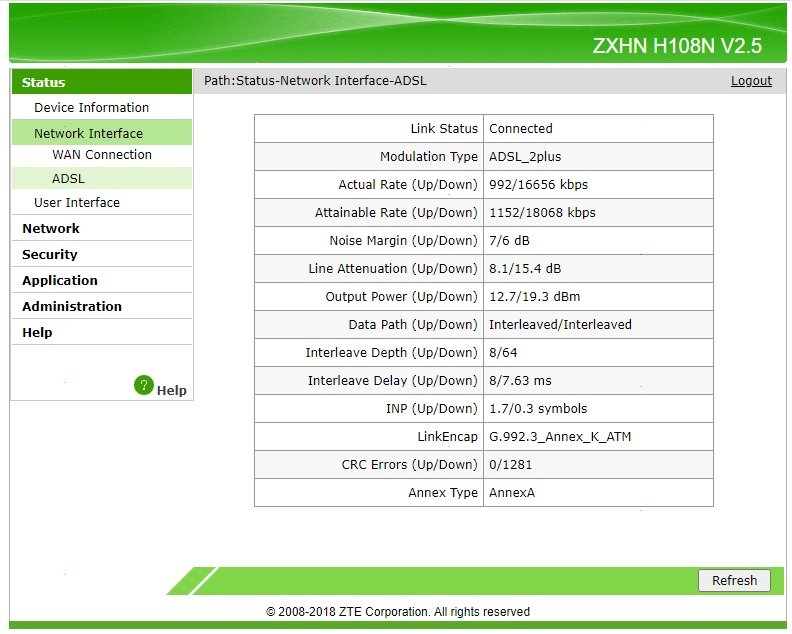

gzsb Δημοσ. 2 Απριλίου 2021 Δημοσ. 2 Απριλίου 2021 (επεξεργασμένο) Καλησπερα. Στις 27 Μαρτιου εληγε η δεσμευση μου με το συμβολαιο που ειχα στην Vodafone. Προχτες Τεταρτη 31 Μαρτιου πηγα σε καταστημα Wind και εκανα τα χαρτια μου να παω σε αυτους μια κ ειχαν την 24αρα στα 20.90 ευρω. Σημερα το πρωι εγινε ενεργοποιηση και πλεον ειμαι στην Wind. Η ταχυτητα ομως επεσε αισθητα σχεδον στο μισο. Πηρα τηλεφωνο στην τεχνικη υποστηριξη και μου ειπε οτι ισως ειναι θεμα της γραμμης του σπιτιου κλπ Δηλαδη ως δια μαγειας χαλασε κατι στο σπιτι μολις πηγα στην Wind Δηλωθηκε βλαβη και τους ειπα οτι εχω screenshot απο την παλια ταχυτητα στην vodafone που ειχα μεχρι χτες και οτι δεν αποδεχομαι οσα μου λενε. Δεν γινεται μεχρι χτες να επιανα 16656/992 και σημερα που πηγα στην wind να επεσα ξαφνικα στα 9320/886 Μενω δυο τετραγωνα απο το DSLAM στο οποιο ανηκω και παντα ειχα ταχυτητες κοντα στα 15-16 Mbps εδω και 11 χρονια που ειχα 24αρα στην Vodafone. Και τωρα ξαφνικα φταιει κατι στο σπιτι μου μολις πηγα στην Wind. Εχω δικαιωμα να φυγω πριν τις 14 ημερες χωρις να πληρωσω καποια ποινη αν τελικα δεν κανουν κατι συντομα να ανεβει η ταχυτητα; Ή τωρα που πλεον ειμαι στην wind δεν μπορω να αποχωρησω χωρις ποινη κλπ; Παντως ξενερωσα με την ταχυτητα που πηρα. Επισης οπως θα δειτε στα στατιστικα απο vodafone και wind που εχω βαλει παρακατω σε φωτο, το attainable rate που μπρω να πιασω επεσε απο 18068 σε 11672 kbps. Επεξ/σία 2 Απριλίου 2021 από gzsb

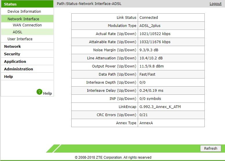

gzsb Δημοσ. 2 Απριλίου 2021 Μέλος Δημοσ. 2 Απριλίου 2021 (επεξεργασμένο) Πηρα τηλεφωνο και δηλωσα βλαβη το μεσημερι και τελικα το μονο που εκανε ο τεχνικος ηταν να φερει το upload κοντα στο μεγιστο του κοντα στα 1024 και το down ανεβηκε ανεπαισθητα στο 10100 περιπου. Του το ελεγα να κατεβασει στο noise margin στο 6db μην τυχον και ανεβει η ταχυτητα και μου λεει οκ θα δουμε τι μπορουμε να κανουμε και κλεισαμε. Και μετα απο λιγο λαμβανω sms στο κινητο μου οτι το ζητημα επιλυθηκε. Ενω η ταχυτητα παραμενει τα ιδια χαλια. Και πηρα και δευτερη φορα πριν λιγο πιο γκαζωμενος και ξαναδηλωσα βλαβη και τους ειπε μην αρχιζουν τα τρελα οτι ειναι κατι προβλημα μεσα στον χωρο μου κλπ γιατι μεχρι χτες κλειδωνα οπως ειδες πιο πανω κοντα στα 17000. Και του ειπα οτι αυτη η ταχυτητα δεν ειναι αυτη που μπορω να πιασω στην γραμμη μου γιατι μενω κοντα στο DSLAM κλπ και συμφωνουσε και μου ελεγε εχετε δικο κλπ. Ελπιζω να καταλαβαινουν απο μονοι τους να κανουν αυτα που μου ανεφερες φιλε Kozanitis1 αν κ δεν εχω ιδεα τι ειναι ελευθερο προφιλ, επανεκκινηση πορτας κλπ Απλα δεν ξερω αν η ταχυτητα την οποια εχω τωρα ειναι λογος να μπορεσω να φυγω αν τελικα δεν βρω ακρη ή αν θα μου πουν οτι πρεπει να πληρωνω ποινη κλπ. Γιατι μπορει να ισχυριστουν οτι εχεις ιντερνετ και εισαι μια χαρα και ξεχνα το κλειδωμα στα 17 Mbps ακομα κ αν το σηκωνει η γραμμη σου. Παντως ομολογω οτι ξενερωσα γιατι ξερω οτι η γραμμη μου δεν ειναι για τοσο χαμηλα. Μιλησα με φιλαρακι που μενει λιγο πιο μακρυα απο εμενα κ exei wind και πιανει κοντα στα 17-18 Mbps ειλικρινα δεν ξερω τι παιζει. Βαζουν κοφτη εσκεμμενα; Ετυχε να χαλασει κατι στην πορτα μου με την αλλαγη παροχου; Επεξ/σία 2 Απριλίου 2021 από gzsb

bill27 Δημοσ. 2 Απριλίου 2021 Δημοσ. 2 Απριλίου 2021 Εγώ αυτό που καταλαβαίνω είναι πώς μάλλον σέ έχουν κλειδώσει σέ 12αρι προφίλ. Δεν γίνεται με το Αttenuation που έχεις να είσαι στα 9 Mbps. Πάρε τούς τηλέφωνο καί πες τούς αυτό που σου γράφω.επίσης πες τούς πώς λόγο χαμηλού συγχρονισμού με βάση τού Attenuation θά κάνω καταγγελία στην ΕΕΤΤ καί θά ζητήσω αποδέσμευση από το δίκτυο σάς με δικιά σας υπαιτιότητα.

gzsb Δημοσ. 5 Απριλίου 2021 Μέλος Δημοσ. 5 Απριλίου 2021 (επεξεργασμένο) Μιλησα παλι σημερα με την τεχνικη υποστηριξη και μου λενε οτι δεν βλεπουν καποιο θεμα. Δηλαδη με attenuation 10 πρεπει να αποδεχτω οτι το download 10522 που εχω τωρα ειναι μια χαρα Επεξ/σία 5 Απριλίου 2021 από gzsb
Kozanitis1 Δημοσ. 5 Απριλίου 2021 Δημοσ. 5 Απριλίου 2021 14 λεπτά πριν, gzsb είπε Μιλησα παλι σημερα με την τεχνικη υποστηριξη και μου λενε οτι δεν βλεπουν καποιο θεμα. Δηλαδη με attenuation 10 πρεπει να αποδεχτω οτι το download 10522 που εχω τωρα ειναι μια χαρα Άμα σου αλλάξουν το fastpath σε interleaved και ζητήσεις noise margin στα 6dB, λογικά θα πας στα 14+ Το έχεις δοκιμάσει; Όλα θα γίνουν απομακρυσμένα με ένα τηλέφωνο επιτόπου
gzsb Δημοσ. 5 Απριλίου 2021 Μέλος Δημοσ. 5 Απριλίου 2021 2 λεπτά πριν, Kozanitis1 είπε Άμα σου αλλάξουν το fastpath σε interleaved και ζητήσεις noise margin στα 6dB, λογικά θα πας στα 14+ Το έχεις δοκιμάσει; Όλα θα γίνουν απομακρυσμένα με ένα τηλέφωνο επιτόπου Δεν ξερω τοσες τεχνικες λεπτομερειες ωστε να τους καθοδηγω για το τι θα κανουν εγω φιλε Kozanitis1. Νομιζα οτι ειναι δικη τους δουλεια να ξερουν τι πρεπει να κανουν. Τωρα κ εγω παρατηρησα που μου το ανεφερες εσυ οτι στην Vodafone ειχα interleaved ενω εδω στην Wind εχω fastpath. Για το noise margin να παει στο 6 τους το ειπα. Λες και κανουν τους χαζους ή οντως δεν ξερουν τι τους γινεται. Νομιζω οτι θα κανω καταγγελια στην ΕΕΤΤ χρησιμοποιωντας το παλιο screenshot και αν βρω ακρη εχει καλως. Δεν γινεται μια τετοια γραμμη να πιανει τοσο χαμηλα.
Kozanitis1 Δημοσ. 5 Απριλίου 2021 Δημοσ. 5 Απριλίου 2021 Το τι θα έπρεπε, είναι μεγάλη κουβέντα.. Πριν προχωρήσεις σε καταγγελίες κλπ Πάρε όπως είπα την τεχνική υποστήριξη.. Δε χρειάζεται να ξέρεις κάτι Απλά θα πεις καλησπέρα σας, θέλω να αλλάξει το προφίλ της γραμμής από Fastpath σε Interleaved καθώς και να ρυθμιστεί ελεύθερο προφίλ με noise margin 6dB Άμα δε καταλάβει..., τότε κάλεσε ξανά ή ζήτα τον υπεύθυνο της βάρδιας.., αλλά απίθανο μου φαίνεται..
