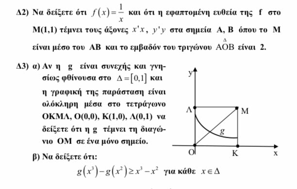

ktsolkas Δημοσ. 1 Απριλίου 2021 Δημοσ. 1 Απριλίου 2021 Καλησπέρα γνωρίζει κανείς πως γίνεται η πολλαπλή αρίθμηση αυτόματα στο word? δηλαδή να έχω όπως στην παρακάτω φωτογραφία: Δηλαδή κάτι σαν αυτό: 1) κειμενο 2) α) κειμενο β) κείμενο 3) κείμενο

ktsolkas Δημοσ. 2 Απριλίου 2021 Μέλος Δημοσ. 2 Απριλίου 2021 6 ώρες πριν, micos000 είπε Κάτι όπως το παρακάτω δηλαδή; Είναι στην κεντρική καρτέλα->Λίστα πολλαπλών επιπέδων. Αλλάζεις επίπεδο (π.χ. από το 2 στο a, b, c) με το TAB μετά από ENTER και επιστρέφεις ένα επίπεδο πάνω (π.χ. από το 2-c στο 3) με το SHIFT+ENTER Δεν ξέρω αν το περιγράφω σωστα! θελω να ξεκινάει με το 2) α) και στην από κάτω γραμμή να συνεχίζει με το β) , όχι με το το 2) β) στην φωτογραφία που έχω ανεβάσει φαίνεται ακριβώς τι θέλω να πετύχω. Πως ξεκινάει δηλαδή; Δ3) α) κείμενο και στην επόμενη γραμμή-παράγραφο να πάει σε: β) κείμενο
micos000 Δημοσ. 2 Απριλίου 2021 Δημοσ. 2 Απριλίου 2021 (επεξεργασμένο) Στο screen που σου δείχνω πάτ κάτω που λέει "Ορισμός νέας λίστας...", εκεί πάτα κάτω αριστερά "Λεπτομέρειες >>" και στο επίπεδο 1, στο πεδίο "Εισαγωγή μορφοποίησης..." βάλε μετά το 1) το α), πάτα μετά στο επίπεδο 2 και στο δεξί μέρος που λέει "Έναρξη από" και έχει a, πάτα στο βελάκι πάνω για να γίνει b. Δώσε ένα όνομα λίστας και είσαι έτοιμος. Επεξ/σία 2 Απριλίου 2021 από micos000
ktsolkas Δημοσ. 2 Απριλίου 2021 Μέλος Δημοσ. 2 Απριλίου 2021 Σε ευχαριστώ πολύ! Με λίγο πειραματισμό, το έφερα στα μέτρα μου!
