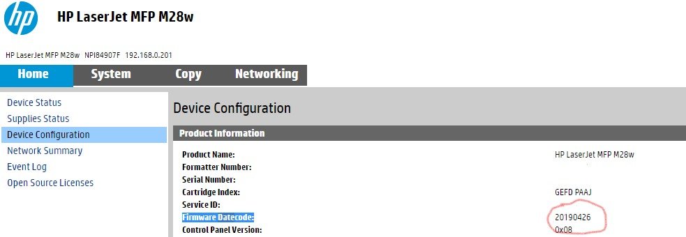

kogos Δημοσ. 9 Απριλίου 2021 Μέλος Δημοσ. 9 Απριλίου 2021 Στις 8/4/2021 στις 10:04 ΠΜ, geopro είπε Ακριβώς αυτό το πρόβλημα με το χαρτί και το άνοιξε-κλεισε μου το κάνει και εμένα. Σε ποιο φόρουμ βρήκες συζήτηση για αυτό ; Σε καταστήματα και site τύπου newegg τα βρίσκω... από αξιολογήσεις χρηστών που επιστρέφουν για να γράψουν την εμπειρία τους μετά την αγορά. Αν έχεις τον εκτυπωτή σεταρισμένο σε δίκτυο, μπορείς να πας στο web interface του να δεις κάτι; Πήγαινε στη διεύθυνση ip του printer από κάποιο browser, και δες στο Device Configuration / Firmware Datecode. Τι datecode σου έχει εκεί;
geopro Δημοσ. 9 Απριλίου 2021 Δημοσ. 9 Απριλίου 2021 11 ώρες πριν, kogos είπε Σε καταστήματα και site τύπου newegg τα βρίσκω... από αξιολογήσεις χρηστών που επιστρέφουν για να γράψουν την εμπειρία τους μετά την αγορά. Αν έχεις τον εκτυπωτή σεταρισμένο σε δίκτυο, μπορείς να πας στο web interface του να δεις κάτι; Πήγαινε στη διεύθυνση ip του printer από κάποιο browser, και δες στο Device Configuration / Firmware Datecode. Τι datecode σου έχει εκεί; Μάλλον έχω νεότερο firmwear . Έχει βγει ακόμη νεότερο αλλά το αποφεύγω προς το παρόν.
