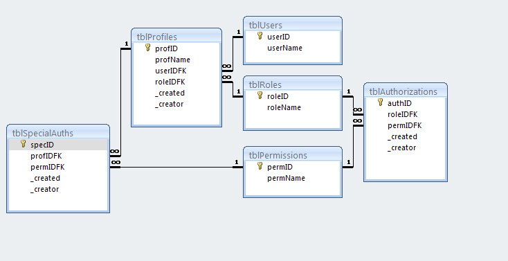

MastroGiannis Δημοσ. 13 Απριλίου 2021 Δημοσ. 13 Απριλίου 2021 Hi guys! Sorry για την καθυστέρηση. Είναι βαριά η καλογερική. Γλιτώνεις πολλά ασφάλιστρα αλλά όχι και την ολοήμερη γυμναστική στη φύση. Στις 8/4/2021 στις 2:01 ΜΜ, tsofras είπε null αν καταλαβαίνω καλά μπορεί να έχει και το δικό σου διάγραμμα γιατί μπορεί να φτιάξεις ένα profile που έχει μόνο specialAuth αλλά δεν έχει role , σωστά? Οπότε στο ίδιο καταλήγει περίπου Σωστή η παρατήρησή σου και, όπως φαίνεται, "κόβει" καλά το "πριόνι". Υπάρχει όμως μια λεπτή αλλά σημαντική διαφορά: ο κύριος σκοπός του πίνακα tblProfiles είναι η συνένωση των χρηστών με τους ρόλους, και, η ανυπαρξία ρόλου σε κάποια εγγραφή αποτελεί εξαίρεση, η οποία θα μπορούσε να χαρακτηρίσει έναν χρήστη ως «Special user», ή να αποφευχθεί αν το κλειδί του πίνακα ήταν τα δύο σχετικά πεδία, ενώ, το πεδίο auth στον πίνακα UserProfile του πρώτου σου σχήματος, είναι κατά κανόνα Null. Φυσικά, ως «Special user» θα έπρεπε να χαρακτηρίζεται ο χρήστης το id του οποίου εμφανίζεται άμεσα στον πίνακα tblSpecialAuths (αντί για το id του προφίλ του) αλλά, θεώρησα απίθανο ένας χρήστης να μην έχει προφίλ και να έχει δικαιώματα. Μιας και δεν έχω σχετική εμπειρία, υπάρχει όντως τέτοια περίπτωση; Στις 8/4/2021 στις 4:42 ΜΜ, k33theod είπε Δεν είναι το τέλειο είναι όμως αποδεκτό. Είναι αποδεκτό υπολογιζόμενα πεδία του τύπου last_login και is_superuser να ανήκουν σε πίνακα (auth_user) αντί σε ερώτημα (view κτλ); Στις 8/4/2021 στις 5:44 ΜΜ, tsofras είπε To έχουμε τερματίσει το ποστ ο TS θα έχει φύγει τρέχοντας χεχε Καλά, ο TS θα έχει εμπεδώσει ήδη και την αναδρομή και θα τρέχει το πρότζεκτ ιεραρχικά.
tsofras Δημοσ. 13 Απριλίου 2021 Δημοσ. 13 Απριλίου 2021 31 λεπτά πριν, MastroGiannis είπε Φυσικά, ως «Special user» θα έπρεπε να χαρακτηρίζεται ο χρήστης το id του οποίου εμφανίζεται άμεσα στον πίνακα tblSpecialAuths (αντί για το id του προφίλ του) αλλά, θεώρησα απίθανο ένας χρήστης να μην έχει προφίλ και να έχει δικαιώματα. Μιας και δεν έχω σχετική εμπειρία, υπάρχει όντως τέτοια περίπτωση; Εγώ με την παραπάνω λογική ξεκίνησα την κουβέντα γιατί και στο δικό μας σύστημα καταλάβαμε ότι υπάρχει η ανάγκη να έχεις και χρήστες που ουσιαστικά δεν έχουν προφιλ και απλά χρειάζονται ένα συγκεκριμένο δικαίωμα. Μην κοιτάς στο παράδειγμα που κάνουμε με 4-5 δικαιώματα , στο σύστημα που δουλεύω εγώ αυτή τη στιγμή έχουμε 980 δικαιώματα και χρειάζεται αρκετές φορές να φτιάξουμε έναν νέο χρήστη για κάποιες ώρες που να έχει ένα συγκεκριμένο δικαίωμα για να κάνει μία συγκεκριμένη δουλειά . Σίγουρα δεν είναι η καθημερινότητα αλλά υπάρχει ώς ανάγκη . Αν δεν το είχα δεί στη πράξη δεν θα το σκεφτόμουν ποτέ να το βάλω στη σχεδίαση πάντως 1
