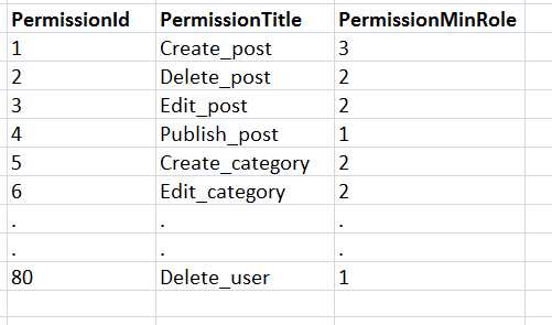

L34x88iT Δημοσ. 31 Μαρτίου 2021 Δημοσ. 31 Μαρτίου 2021 Καλησπέρα. Έχω φτιάξει ένα πίνακα στην βάση για να παίρνω κάποιες τιμες (σαν settings) δικαιωμάτων. Μετά με μία function που δίνω σαν παράραμετρο το id του permission, παίρνω απάντηση των ρόλο, οπού 1 είναι διαχειριστής, 2 Αρχισυντάκτης, 3 Συντάκτης. Μέσα στην function συγκρίνω τον ρόλο του χρήστη με αυτό του permission και αν έχει δικαιώματα παίρνω true, αλλιώς false. =================== πχ permissionId | PermissionTitle | PermissionMinRole 1 | Write_article | 3 2 | Edit_article | 3 3 | Publish_article | 2 4 | Add_author | 1 Όλα τα παραπάνω δουλεύουν μια χαρά, απλά τα έγραψα για να έχετε μια εικόνα στο πρόβλημα που θα γράψω παρακάτω. Στον πίνακα αυτόν έχω βάλει γύρω στα 80 permissions. Μετά έχω βάλει την function σε όλα τα σημεία που θέλω να ελέγξω. Σε πολλες σελίδες. Το πρόβλημα που αντιμετώπισα τώρα και δεν το είχα σκεφθεί, είναι που θέλω να φτιάξω μία φόρμα html για να αλλάζω τα δικαιώματα αυτά. Όμως το κάθε permission είναι και ένα διαφορετικό row. ==================== Αν το είχα κάνει εξαρχής σε ένα row, δηλαδή id | Write_article | Edit_article | Publish_article | Add_aythor 1 | 3 | 3 | 2 | 1 Δεν θα είχα πρόβλημα γιατί θα έπερνα τα post από την φόρμα και θα τα έβαζα με $data = array(' "Write_article" => 3, "Edit_article" => 3, "Publish_article" => 2, "Add_author" => 1 ') ......where('id',1); ......insert('permissions',$data); ==================== Τώρα όμως; υπάρχει λύση, ωστε να μην τα φτιάξω από την αρχή και φυσικά να μην χρειαστεί να φτιάξω 80 φόρμες; ==================== Υ.Γ. Μια άλλη λύση σκέφτηκα να παίρνω όλα τα ποστ από την φόρμα στο κοντρολερ και μετα να κανω 80 φορές το βήμα: $data = array('"Write_article" => 3') ......where('id',1); ......insert('permissions',$data); $data = array('"Edit_article" => 3') ......where('id',2); ......insert('permissions',$data); $data = array('"Publish_article" => 3') ......where('id',3); ......insert('permissions',$data); κλπ κλπ Αλλά δεν μου φαίνεται και αυτός καλός τρόπος. Έχετε να προτείνετε κάτι άλλο;

filip123go Δημοσ. 1 Απριλίου 2021 Δημοσ. 1 Απριλίου 2021 Στις 31/3/2021 στις 8:50 ΜΜ, L34x88iT είπε Στον πίνακα αυτόν έχω βάλει γύρω στα 80 permissions. Μετά έχω βάλει την function σε όλα τα σημεία που θέλω να ελέγξω. Σε πολλες σελίδες. Το πρόβλημα που αντιμετώπισα τώρα και δεν το είχα σκεφθεί, είναι που θέλω να φτιάξω μία φόρμα html για να αλλάζω τα δικαιώματα αυτά. Όμως το κάθε permission είναι και ένα διαφορετικό row. Στις 31/3/2021 στις 8:50 ΜΜ, L34x88iT είπε Έχω φτιάξει ένα πίνακα στην βάση για να παίρνω κάποιες τιμες (σαν settings) δικαιωμάτων. Μετά με μία function που δίνω σαν παράραμετρο το id του permission, παίρνω απάντηση των ρόλο, οπού 1 είναι διαχειριστής, 2 Αρχισυντάκτης, 3 Συντάκτης. Δηλαδή θέλεις πχ το 1 - διαχειριστής να το κάνεις update και να γίνει 1 - apache helicopter ? Στη φόρμα html τι ακριβώς θα εισάγεις; 1

L34x88iT Δημοσ. 3 Απριλίου 2021 Μέλος Δημοσ. 3 Απριλίου 2021 3 ώρες πριν, MastroGiannis είπε Με την υπάρχουσα δομή του πίνακα permissions, κάθε Permission μπορεί να ανήκει μόνο σε ένα Role. Αυτό είναι που θέλεις; Τι θα κάνεις αν δυο Roles θα χρειαστεί να διαθέτουν το ίδιο Permission; θα επαναλάβεις το PermissionTitle σε μια νέα εγγραφή με άλλο PermissionId; Δεν βάζω permissions σε roles. Στην ουσία δηλώνω από ποιο role και πάνω θα έχει δικαιώματα κάποιος. Δηλαδή αν στο Edit title έχω το 2 σημαίνει οτί έχουν δικαιώματα όσοι ο ρόλος τους είναι ισο ή κάτω από 2. Δηλαδή οι διαχειριστές(1) και οι αρχισυντάκτες(2) ενώ οι συντάκτες(3) και οι συνδρομητές(4) δεν έχουν. Δηλαδή δίνω permission οταν (UserRole <= PermissionMinRole). Ξέρω οτι ίσως δεν είναι ο καλύτερος τρόπος αλλά μου δουλεύει μια χαρά. 3 ώρες πριν, MastroGiannis είπε Κανονικά, χρειάζεσαι έξτρα πίνακα συνένωσης των permissions και των roles με σχέση many-to-many, όπως ακριβώς τα λέει ο k33theod παραπάνω. Τέλος πάντων, έτσι όπως το έχεις, σε SQL, θα μπορούσες να πεις: UPDATE permissions SET PermissionMinRole=2 WHERE PermissionId IN(2, 3, 5, 6) Ευχαριστώ φίλε θα το προσαρμόσω και θα το δοκιμάσω έτσι 3 ώρες πριν, MastroGiannis είπε Αυτό δεν είναι πίνακας. Αυτό είναι spreadsheet. Επίσης, είναι κάπως αντιστραμμένη η οπτική σου. Κανονικά, αναθέτεις δικαιώματα σε ρόλους και όχι ρόλους σε δικαιώματα. Ναι για να εμφανίσω κάπως τι έννοω το έφτιαξα αυτό στο excel. Για παράδειγμα
MastroGiannis Δημοσ. 3 Απριλίου 2021 Δημοσ. 3 Απριλίου 2021 7 ώρες πριν, L34x88iT είπε Ναι για να εμφανίσω κάπως τι έννοω το έφτιαξα αυτό στο excel. Για παράδειγμα Συγγνώμη, δεν ήμουν εγώ σαφής. Εννοούσα δομή δεδομένων τύπου "spreadsheet", κάτι το οποίο θα πρέπει να αποφύγεις οπωσδήποτε. Αν έχεις τα δεδομένα σε μορφή πεδίων (fields) αντί εγγραφών (records), σε κάθε προσθαφαίρεση permissions θα αναγκάζεσαι σε τροποποίηση της δομής του πίνακα (ALTER TABLE) με ό,τι αυτό συνεπάγεται. 7 ώρες πριν, L34x88iT είπε Δεν βάζω permissions σε roles. Στην ουσία δηλώνω από ποιο role και πάνω θα έχει δικαιώματα κάποιος. Χμ… Είναι λοιπόν ιεραρχική η προσέγγισή σου, γι’ αυτό δεν σ’ "έπιασα" από την αρχή. Ενδιαφέρουσα φαίνεται και ίσως απλοποιεί τις περαιτέρω διαδικασίες, δεν ξέρω όμως τι παγίδες πιθανόν να κρύβει στην πράξη. Για παράδειγμα, πόσο δύσκολη θα είναι η διασφάλιση της ιεραρχίας των ρόλων, αφού το κριτήριο είναι απλά αριθμητικό. Ένας ρόλος με id (ή rank) 0 για παράδειγμα, διαθέτει όλα τα δικαιώματα. Ίσως τα πιο έμπειρα μέλη να έχουν κάποια γνώμη επί τούτου. 7 ώρες πριν, L34x88iT είπε Ευχαριστώ φίλε θα το προσαρμόσω και θα το δοκιμάσω έτσι Να ‘σαι καλά! Θεωρώ πάντως πως η φόρμα σου θέλει άλλο στήσιμο για να εκμεταλλευτείς το UPDATE που πρότεινα, διότι επενεργεί σε πολλά permissions για ένα συγκεκριμένο role κάθε φορά (κάθε POST). Εφόσον, λογικά, οι ρόλοι είναι πολύ λιγότεροι από τα δικαιώματα, ένα dropdown για τον ρόλο και μια λίστα για τα δικαιώματα θα ήταν πιο «λογική» και λειτουργική υλοποίηση, όπως αυτή που παραθέτει ο k33theod παραπάνω. Καλή συνέχεια! 1

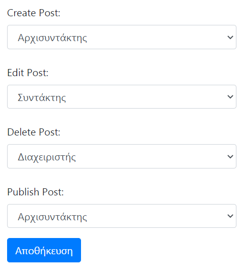

tsofras Δημοσ. 6 Απριλίου 2021 Δημοσ. 6 Απριλίου 2021 Στις 2/4/2021 στις 4:12 ΜΜ, L34x88iT είπε Καλησπέρα. Εστω οτι έχω ένα πίνακα permissions Ας μην ασχοληθούμε με το πως δουλεύει γιατί δουλεύει όπως θέλω ακριβώς. Ας εστιάσουμε στο edit του πίνακα από την φόρμα μου. Εννοείται οτι θέλει μία φόρμα αν πρόκειται να γίνει Edit 1 row. Εγώ μιλάω για όλο τον πίνακα αν μπορεί να γίνει με μία φόρμα. Για παράδειγμα θέλω να αλλάζω το PermissionMinRole μου στο παραπάνω πίνακα με την παρακάτω φόρμα. ========================================== Το ξέρω οτι αν είχα κάνει τον πινακά μου έτσι Δεν θα είχα πρόβλημα γιατί με την μία φόρμα μου θα άλλαζα πάντα τις τιμές του row #1 =========================================== Πείτε μου αν έγινα πιο κατανοητός... Ξέρω ότι είπες ότι δεν θές να αλλάξεις πολύ την δομή που έχεις φτιάξει αλλά θεωρώ ότι θα ήταν καλύτερος τρόπος: 1)Να φτιάξεις ένα πίνακα με ρόλους (Αρχισυντάκτης , Συντάκτης , Διαχειριτής , Απλός χρήστης ) 2) Να φτιάξεις έναν πίνακα που να έχει απλά τον κουβά με όλα τα δικαιώματα που έχεις 3) Να έχεις έναν πίνακα με τους χρήστες και τον ρόλο που έχει ο κάθε χρήστης 4) Να φτιάξεις έναν πίνακα που να περιέχει τα δικαιώματα που έχει ο κάθε ρόλος Με την παραπάνω δομή θα μπορείς να αλλάζεις τα δικαιώματα μόνο στους ρόλους και θα τα κληρονομούν οι υπόλοιποι. Επίσης θα μπορείς να έχεις έναν χρήστη που δεν ανήκει σε κάποιο ρόλο και του έχεις δώσει απλά κάποια συγκεκριμένα δικαιώματα Ξέρω ότι δεν θέλεις να κάνεις τέτοιες αλλαγές απλά είπα να στο γράψω να το έχεις σαν πιθανή δομή σε επόμενο project 1

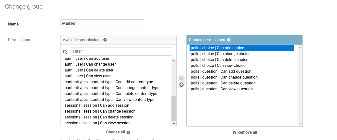

L34x88iT Δημοσ. 7 Απριλίου 2021 Μέλος Δημοσ. 7 Απριλίου 2021 (επεξεργασμένο) 17 ώρες πριν, tsofras είπε Ξέρω ότι είπες ότι δεν θές να αλλάξεις πολύ την δομή που έχεις φτιάξει αλλά θεωρώ ότι θα ήταν καλύτερος τρόπος: 1)Να φτιάξεις ένα πίνακα με ρόλους (Αρχισυντάκτης , Συντάκτης , Διαχειριτής , Απλός χρήστης ) 2) Να φτιάξεις έναν πίνακα που να έχει απλά τον κουβά με όλα τα δικαιώματα που έχεις 3) Να έχεις έναν πίνακα με τους χρήστες και τον ρόλο που έχει ο κάθε χρήστης 4) Να φτιάξεις έναν πίνακα που να περιέχει τα δικαιώματα που έχει ο κάθε ρόλος Με την παραπάνω δομή θα μπορείς να αλλάζεις τα δικαιώματα μόνο στους ρόλους και θα τα κληρονομούν οι υπόλοιποι. Επίσης θα μπορείς να έχεις έναν χρήστη που δεν ανήκει σε κάποιο ρόλο και του έχεις δώσει απλά κάποια συγκεκριμένα δικαιώματα Ξέρω ότι δεν θέλεις να κάνεις τέτοιες αλλαγές απλά είπα να στο γράψω να το έχεις σαν πιθανή δομή σε επόμενο project Χωρίς να θέλω να προσβάλλω τους προηγούμενους που σιγουρα έχουν 100% δίκιο (Στο μυαλό μου δεν μπορώ να συλλάβω ακόμα τον τρόπο που λέτε (οπως δεν μπορεσα ποτέ να αντιληφθώ καλά τους αναδρομικούς αλγόριθμους που κάναμε στη σχολή 😄)), στο μυαλό μου μου έρχεται πιο καλά αυτή η *λύση! *Μπορεί να είναι σχεδόν το ίδιο με αυτό που λένε οι προηγούμενοι, τώρα το κατάλαβα λίγο καλύτερα... Επεξ/σία 7 Απριλίου 2021 από L34x88iT 1
