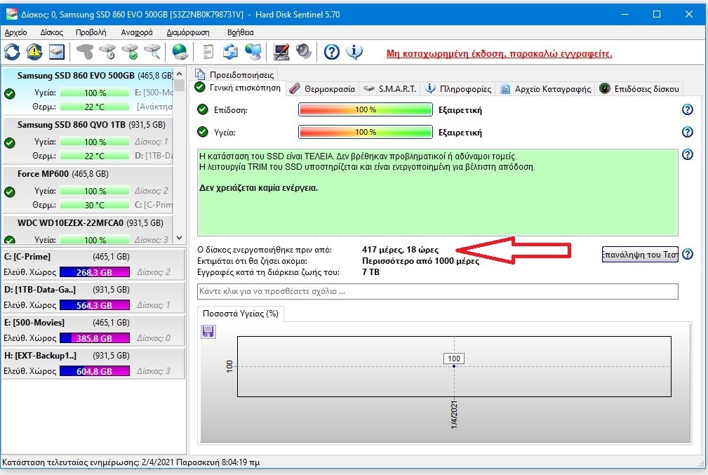

dpolal Δημοσ. 31 Μαρτίου 2021 Δημοσ. 31 Μαρτίου 2021 Δοκίμασε με το HDD Sentinel που θα σου δείξει πόσες ώρες έχει λειτουργήσει ο δίσκος και θα καταλάβεις περίπου πότε ενεργοποιήθηκε. https://www.hdsentinel.com/download.php 1

dpolal Δημοσ. 1 Απριλίου 2021 Δημοσ. 1 Απριλίου 2021 11 ώρες πριν, grab είπε πώς θα καταλάβω περίπου πότε ενεργοποιήθηκε από το πόσες ώρες έχει λειτουργήσει; η μόνη σχέση που υπάρχει ανάμεσα σε αυτά τα δύο νούμερα είναι απλώς ότι το ένα είναι μικρότερο από το άλλο Το πρόγραμμα αναφέρει πριν από πόσες μέρες ενεργοποιήθηκε ο δίσκος.
άδικος Δημοσ. 2 Απριλίου 2021 Δημοσ. 2 Απριλίου 2021 15 ώρες πριν, dpolal είπε Το πρόγραμμα αναφέρει πριν από πόσες μέρες ενεργοποιήθηκε ο δίσκος. Που έχεις δει κάτι τέτοιο; Δεν γίνεται αυτό. Στις 31/3/2021 στις 8:32 ΜΜ, grab είπε ... η μόνη σχέση που υπάρχει ανάμεσα σε αυτά τα δύο νούμερα είναι απλώς ότι το ένα είναι μικρότερο από το άλλο Έχει δίκιο ο grab.
dpolal Δημοσ. 2 Απριλίου 2021 Δημοσ. 2 Απριλίου 2021 7 ώρες πριν, άδικος είπε Που έχεις δει κάτι τέτοιο; Δεν γίνεται αυτό. Εσύ είσαι σίγουρος ότι έχεις καταλάβει για ποιό πρόγραμμα μιλάω ; 1
άδικος Δημοσ. 2 Απριλίου 2021 Δημοσ. 2 Απριλίου 2021 17 λεπτά πριν, dpolal είπε Εσύ είσαι σίγουρος ότι έχεις καταλάβει για ποιό πρόγραμμα μιλάω ; Αυτό που δείχνεις είναι το power on time, το έχει δει και ο grab εξαρχής και σωστά αναφέρει πως είναι οι ώρες λειτουργίας. Δεν έχει καμία σχέση με την ημερομηνία ή το πριν πόσο δούλεψε για πρώτη φορά ο δίσκος.
dpolal Δημοσ. 2 Απριλίου 2021 Δημοσ. 2 Απριλίου 2021 (επεξεργασμένο) 32 λεπτά πριν, άδικος είπε Αυτό που δείχνεις είναι το power on time, το έχει δει και ο grab εξαρχής και σωστά αναφέρει πως είναι οι ώρες λειτουργίας. Δεν έχει καμία σχέση με την ημερομηνία ή το πριν πόσο δούλεψε για πρώτη φορά ο δίσκος. Είτε ο δίσκος παίζει σε υπολογιστή που δεν σβήνει ποτέ, άρα το power on time δείχνει ακριβώς πότε ενεργοποιήθηκε, που είναι και η πληροφορία που ψάχνει ο ts. Extreme σενάριο αυτό. . Είτε ο δίσκος παίζει σε υπολογιστή με απλή χρήση, άρα ο ts μπορεί να πάρει έναν μέσο όρο ωρών λειτουργίας για κάθε μέρα και να υπολογίσει χονδρικά πόσο καιρό πριν έγινε η ενεργοποίηση του. Και για να σας βοηθήσω. Στην φωτό που ανέβασα οι 417 μέρες και 19 ώρες του Samsung είναι 10.027 ώρες λειτουργίας. Λόγο δουλειάς χρησιμοποιώ τον υπολογιστή περίπου 15 ώρες την ημέρα. Άρα 10.027 / 15 = 668 μέρες, δηλαδή περίπου 2 χρόνια που είναι σχετικά σωστό γιατί τον δίσκο τον αγόρασα όντως λίγο παραπάνω από τα 2 χρόνια που δίνει η διαίρεση. Επεξ/σία 2 Απριλίου 2021 από dpolal 1 1
jgeorgiou Δημοσ. 2 Απριλίου 2021 Δημοσ. 2 Απριλίου 2021 (επεξεργασμένο) Μια άλλη λύση είναι να ανοιχθεί η συσκευασία και να διαβάσεις τι γράφει η ετικέτα του δίσκου σαν producted date , συνήθως ο τελικός καταναλωτής παραλαμβάνει 4 έως 6 μήνες μετά την ημερομηνία παραγωγής στους εξωτερικούς ή 2 έως 4 μήνες στους εσωτερικούς. Επεξ/σία 2 Απριλίου 2021 από jgeorgiou
άδικος Δημοσ. 2 Απριλίου 2021 Δημοσ. 2 Απριλίου 2021 Το να προσπαθήσεις να ανάγεις την ημερομηνία που ξεκίνησε ο δίσκος, έστω και με τον τρόπο που αναφέρεις, δεν έχει σχέση με τον αρχικό ισχυρισμό ότι "το πρόγραμμα λέει πριν από πόσες ημέρες ενεργοποιήθηκε ο δίσκος". Και λογικό είναι να μπερδέψει προς αυτή τη κατεύθυνση η συγκεκριμένη αδόκιμη ελληνική μετάφραση που κακώς υιοθετήθηκε (θα διορθωθεί). Σε κάθε περίπτωση, όχι δυστυχώς είναι εντελώς απίθανο να μπορέσει ο TS να βρει αυτό που ψάχνει, με μέσους όρους και κάνοντας υποθέσεις για το πόσο ενεργός ήταν ο δίσκος στατιστικά για μια διάρκεια χρήσης που εξορισμού δεν γνωρίζει καν και ψάχνει να βρει. Ειδικά στους μηχανικούς δίσκους που έχουν μεγάλα stand by duration το οποίο δεν προσμετράται στο power on time, στην πράξη είναι αδύνατον να βρεις την ημερομηνία ενεργοποίησης με τον τρόπο αυτό. 1
Aris_ Δημοσ. 2 Απριλίου 2021 Δημοσ. 2 Απριλίου 2021 δόξα και τιμή στην κατα λέξη μετάφραση του power on σε ενεργοποίηση είναι πόσο χρόνο σε ήμερες είναι συνολικά ενεργός ο δίσκος οχι πριν ποσες μερες μπήκε πρώτη φορά στο ρεύμα έλεος......
